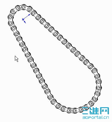

# j' z  y5 c5 l7 s" Q8 j7 W& ?用畫鍊條的宏就解決了
- Z0 p- t3 y# i. _/ b5 ? 鍊條.rar (77.55 KB, 下载次数: 1699)

 楼主| 发表于 2010-3-23 19:03:37 | 显示全部楼层 来自: 中国广东中山
非常的神奇,一下就出来了,就是不知道原文件(SWP文件)是怎么生成的!!, J: [* k3 O( k; \
一个字,牛!!!

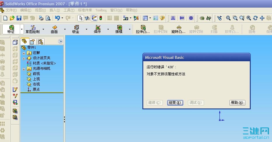

发表于 2010-3-24 11:45:15 | 显示全部楼层 来自: 中国湖北武汉
我下载了,用的时候出现如下问题?不知怎样解决?我用07版。
发表于 2010-3-24 12:00:01 | 显示全部楼层 来自: 中国山东菏泽
这个宏是不错,我用这个宏,也完成了一些设计,不足的地方就是只能画两个齿轮的,而且链条节数是双数的,如果是单数,就生成有一点问题,需要干涉一下。总总之是个好东西。
