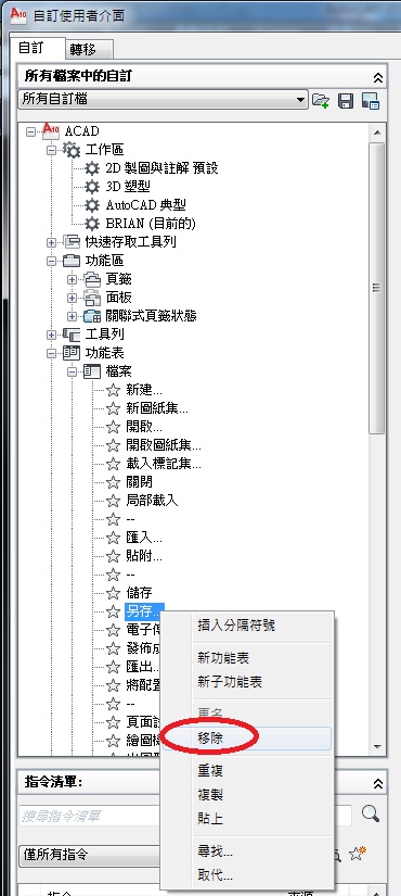

发表于 2010-3-2 15:20:39 | 显示全部楼层 来自: 中国台湾
& u' @  @' Y- j" F* |- {# u) |+ M2 k, O2 X' f9 l2 b6 `
好像AUTOCAD到了2006或2007有了CUI命令設定菜單的功能/ R8 {/ F; C: J0 W- V
附件我是在2010CAD所使用的功能  $ |, p: p! ~; {/ ^3 A8 ^& d
提供您參考

发表于 2010-3-2 15:35:13 | 显示全部楼层 来自: 中国上海
4楼的方法其实不可行,因为这需要将自定义界面锁定。而这个功能需要在各自电脑上设定的,好像无法加密的。
