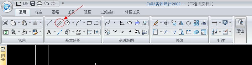

CAXA实体设计2009中的工程图没有平行线操作按钮,电子图板上有此功能,能否使工程图扳和电子图板来回对换以满足制图的要求,请高手们施教,谢谢。

怎么能没有平行线呢?有的,不过叫曲线偏移。
发表于 2010-2-27 21:53:21 | 显示全部楼层 来自: 中国辽宁大连
CAXA实体设计2009中的工程图有平行线操作按钮啊,请看下图$ ^, T& E2 i$ h5 R2 ~$ p9 K
 楼主| 发表于 2010-2-28 09:22:52 | 显示全部楼层 来自: 中国浙江台州
3楼网友你的版面应该是电子图板版面,电子图板版面是有平行线按钮的,我说的是实体设计本身的工程图上没找到平行线按钮。

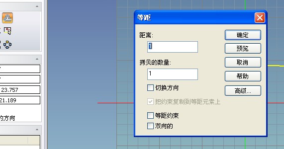

发表于 2010-2-28 19:24:41 | 显示全部楼层 来自: 中国辽宁大连
^_^,我理解错啦,你说的是在实体设计中的二维草图中的吧?
0 a" G/ H  P  w& H  ]; Y4 m4 Q, P. p" x可以用偏置曲线来实现,不知道对你有没有用。
" ~' C! x( [- l. L3 M# b: t( b先选择要平行的线然后点属性中的“偏置曲线”( j: [3 @- X  R( R: |# i
平行线1.jpg , B0 X7 u$ X2 E% e- B! J& r
, f; v9 `6 ?; }0 T9 s) W! A6 q然后添写距离和数量就可以啦

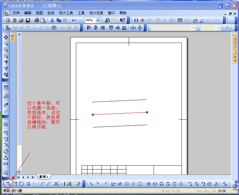

 楼主| 发表于 2010-3-1 20:20:20 | 显示全部楼层 来自: 中国浙江台州
实体设计2009的工程图的图标是个工字铁图形。不是楼上的图标。
发表于 2010-3-1 20:41:38 | 显示全部楼层 来自: 中国辽宁大连
本帖最后由 teanyuwei8 于 2010-3-1 20:51 编辑 & k" [* [/ D6 B+ f4 s' U4 _6 |
0 n5 H, X7 g- |
你截个图发上来看看,呵呵,我有点搞不懂啦# B  @4 V) Z$ F" b9 s$ x
5 }5 g+ {- [! e( ~  C4 C, P* f7 j; e5 c8 \0 y
7 K0 k/ ?2 |* E. Y
这个图就是CAXA实体设计2009----工程图文档                                ↓   见下面的标题啊http://www.3dportal.cn/discuz/attachments/month_1002/100227215312fe119f590f7afa.jpg

发表于 2010-3-2 20:06:24 | 显示全部楼层 来自: 中国辽宁大连
这个是实体设计2008R3的界面,不知道楼主说的是这个么,如果是这个可以用平移的命令,感觉2008的工程图很难用的,一般我直接用电子图版2007企业版,可以转视图,很好用的,实体设计2009的工程图很好用的,呵呵,我喜欢!
) s& W1 ~) Q* V* V) M$ D$ O/ \$ H" P
 楼主| 发表于 2010-3-2 20:41:12 | 显示全部楼层 来自: 中国浙江台州
非常感谢楼上各位网友的热情帮助,实体设计2009有2个工程图,一个是实体设计工程图,和实体设计2008一样,一个是电子图板2009工程图,楼上的是实体设计2009中的电子图板。不怕见笑我还不会上传文件。

发表于 2010-3-3 08:46:28 | 显示全部楼层 来自: 中国浙江宁波
实体设计2009的工程图中的偏置曲线功能其图标与实体设计草图中的一样,但其功能却比实体设计草图中的弱了些。9 r7 I. `, S7 m/ R6 ~; I
通常很少在实体设计的工程图中绘图,而以更新3D图为主,若楼主很在意画平行线,那么还是在EB中合适。
