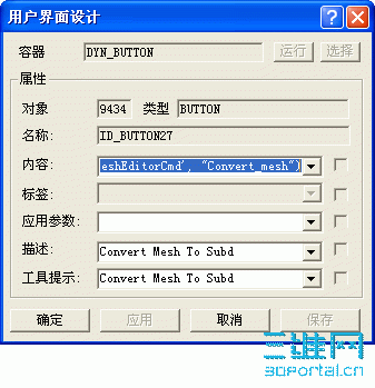

自定义命令的内容为tdcommand('TDMeshEditor:TdMeshEditorCmd', "Convert_mesh")! Q: x" {! B- a9 ~

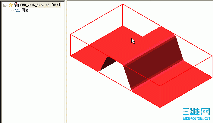

打开一个网格格式的文件,如下图在模型树位置很明显的显示文件里有一个网格数据的对象。

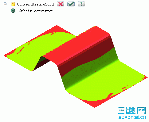

点击刚才自定义的命令,选中网格对象,在预览下我们看到有片绿色的区域,那就是即将由网格转换成的曲面,点击确定按钮确认操作。: M; W; g7 U3 K6 n/ m2 f; I/ \5 c
