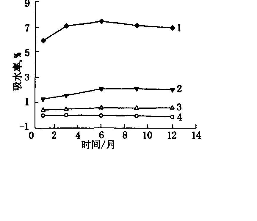

" g; f! _* x" ?' M% Z- N; x; i1、PA66在不同湿度环境下吸水率与时间的关系4 K) L6 ]! b1 Q
如图1所示为不同湿度环境中PA66的吸水+ {8 }5 s$ q7 v; U$ F: J, Q
& X1 X) _- H  }! |不同相对湿度下吸水率与时间的关系+ e* [) V3 S7 B- N
1一相对湿度为98%,2一相对湿度为60%l
. n' A+ q5 Y1 F8 }3一相对湿度为35%14一相对湿度为10%
0 X+ I2 w1 P& K4 d' _- d& u( D$ s  u' e图1可以看到,PA66吸水率会随着环境相对湿度的增加而增大。在低相对湿度下(低于35%)材料吸水率一直比较小,在初期就达到饱和。在高相对湿度下基本上在6个月才达到饱$ C/ Z% z% i0 Y/ g4 c3 j6 w
和。在98%的相对湿度下,吸水率比其他3种相对湿度下的吸水率大得多。% Y. G' c+ ]$ H' T

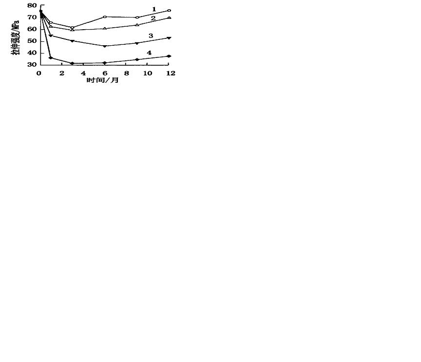

2、PA66不同湿度环境下拉伸强度与时间的关系: v, ?/ u; ?6 F+ b5 }( z  Q. i
' _: W0 g* N% f5 R图2为不同湿度环境下PA66拉伸强度与时间的变化曲线。; Z! |+ v. ]4 Z  k
图2不同相对湿度下拉伸强度与时间关系
1 j4 J1 ~. r# r$ O  I+ C& l& L( ~1一相对湿度为lO%;2一相对湿度为35%,
2 [% a( `. v. s1 d1 v, F3一相对湿度为60%;4一相对湿度为98%1 ~# ]; t; Z( P  t
从图2可看出,不同相对湿度环境中PA66的拉伸强度都有一个明显的先下降后上升的过程,相对湿度越大,拉伸强度下降程度越大。但是随着时间的延长,PA66的拉伸强度经过最低, t, c: L  [! Q+ G* v7 M
点后有不同程度的回升。在干燥的情况下,老化12个月时PA66的拉伸强度甚至超过了原始拉伸强度。+ O  ?4 Y3 C4 K) ]# U2 Y* n

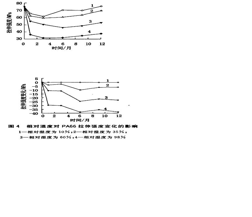

2 F: g5 a! M. H* b4、湿度对材料性能影响机制分析# r$ U* {3 E& W9 a% j, \
从图4看出,相对湿度对PA66的拉伸强度的影响是负面的,趋势相同。相对湿度越大,影响程度越大。在极高相对湿度时PA66的拉伸强度下降程度非常厉害。这种影响与PA66的分子链段结构有较大关系。/ v+ u, @4 H* E6 U' c+ r
; ^7 H: ?6 M! V* {- {8 {. D
水分是通过与尼龙分子链上的极性官能团相互作用而吸附进入材料内部的。为了解释水分在尼龙中的存在方式,Puffer提出了一个两步法模型:在每两个相邻的酰胺基团间可以吸% m  B- s$ t1 a
收3个水分子,第一步是1个水分子在2个羰基之间形成双氢键并放出大量的热,该水分子称为强结合水,然后第2个和第3个水分子分别与一NH一和一CO一之间已经形成的氢键再形成氢键,这个过程热效应较低,这2个水分子称为弱结合水。
: \; v2 _* V1 B) }* l' M/ P7 ~根据PA66拉伸强度与吸水率的变化,并结合两步法模型,可以推测PA66老化前期吸水与拉伸强度变化过程为:当PA66处于湿度环境中时,材料开始吸收水分。水分的吸收破坏了PA66中原有的分子间氢键。PA66分子链间的原有氢键被新形成的氢键所取代,PA66分子链结构开始发生调整,并伴随着分子链羰基之间的强结合水的形成,该强结合水与羰基之间的氢键度出现一定程度的回升。但随着水分继续增多和向内层的扩散,PA66分子间隙增大,水分子可能不仅在分子间形成氢键,甚至会与已经形成氢键的氨基或羰基分子继续形成氢键,这些弱结合水和间隙水增多,再次降低了分子间的作用力,导致拉伸强度再次下降。$ E: n5 |; S) |. e
结论
: B8 J. [+ _. O! J& aa) PA66的拉伸强度与吸水率间存在指数关系;水分对PA66的拉伸强度影响存在时间效应,吸收水分其拉伸强度下降,但随着时间的延长,拉伸强度有一定程度回升。  X# m- v3 I3 P+ L6 \' N
b)水分对PA66拉伸强度影响程度与环境湿度有关,相对湿度越大,水分影响越强,PA66拉伸强度下降程度越大。
