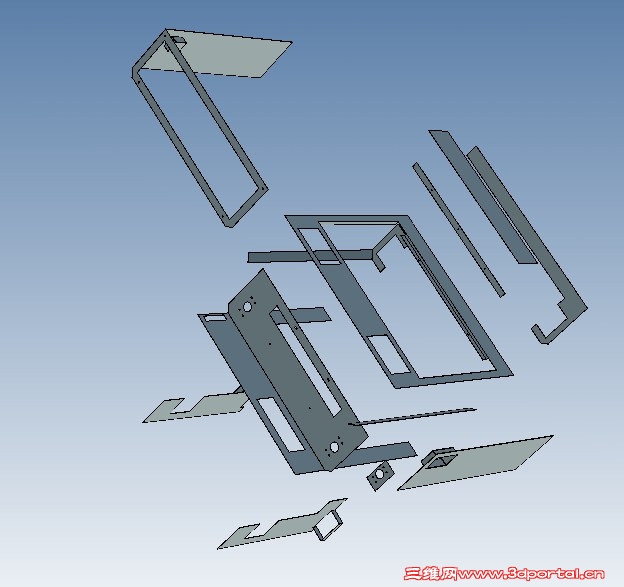

这是一个仪表的机箱图,钣金材料折弯焊接的,哪位高人教教我如何拆图,要是直接把这个图给外协单位,靠工程图纸我估计别人也看不懂啊,怎么办?
+ {% W& K6 n- X6 ?, h. d板厚1mm,冷轧钢板,表面一定不能有焊痕。焊点越少越好。

我是专业做铁皮,看了你的三维图,如果分解的话,你应提供铁皮厚度,材质,还有什么地方可以有角焊。

看了一下三维图,你的钣金件好像画法不对,机箱的外壳应该可以用一块铁板裁剪成型,其余不能一次成型的可以单独画钣金件再装配,将分体件轮廓图,展开图,总装图发过去就可以看懂了。
