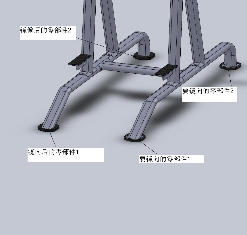

各位师傅前辈,祝大家虎年虎虎生威!小弟想请教各位,就是在装配体中镜像零件后,镜像产生的零件相对于源零件产生180度的翻转(如截图所示),请问各位达人如何控制这种现象?谢谢各位了!

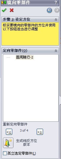

把你的镜像操作时的设置发上来。
发表于 2010-2-23 08:04:57 | 显示全部楼层 来自: 中国四川德阳
注意看镜像时的选项。
发表于 2010-2-23 08:16:15 | 显示全部楼层 来自: 中国浙江金华
楼主,镜像时有好几个选项,看来你没选好!!!你多试试嘛!!!

镜像选项里有可以选择你想要的镜像效果,你也可以查下装配体镜像帮助
发表于 2010-2-23 13:54:32 | 显示全部楼层 来自: 中国上海
在楼上贴图中,按“重新定向零部件”左右的按钮,直到符合要求为止。

发表于 2010-2-23 21:31:18 | 显示全部楼层 来自: 中国安徽淮南
看上面的图
2 E/ G3 h- g/ Z( Y4 [5 F生成相反方位的版本。9 M. |0 w! o# G  o7 C4 u$ q* V, h4 H
主要就是这一个选项。' u) O/ X8 O, M% z/ f0 B/ p
试一下就行了。
