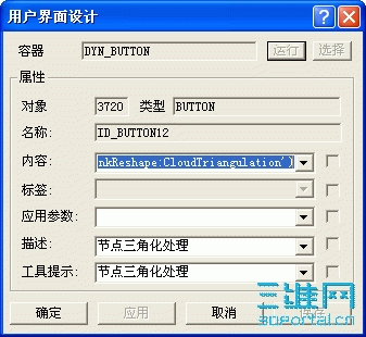

自定义命令的内容为tdCommand('ThinkReshape:CloudTriangulation')

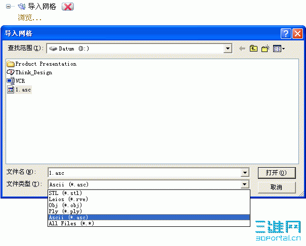

8 s& V: R+ W9 v3 {& [4 R这个命令可以把点云数据转换为网格数据,具体操作如下,首先我们使用“Reshape”下拉菜单的“导入网格”命令把网格格式的点云导入到当前文件中来。

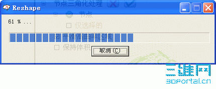

9 k0 J( _  X$ H( e( v7 e; F7 H# [启动命令后选择刚才导入的对象后点击确定按钮: P! i2 U2 ^% P: I2 `
节点三角化化处理-3.gif ' m! \3 _$ Q" K7 f9 q
0 _0 a1 R1 J6 l' M% |8 W软件会根据对象的复杂程度进行不同时间的运算3 h' `! o; }2 Q2 ]$ s( E
) V9 H. M" I1 d5 r8 x' X( |! ^7 g
: G3 P6 N6 Q5 ?8 F3 I运算完毕后即把点云数据转换成了网格数据,如果点数不够的话,在形状复杂的区域会产生“破洞”,如下图显示。, m2 Z4 f2 m' W: |; [2 ^
