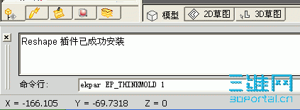

如果你的ThinkDesign里插入菜单里没有MoldDesign工具条的话,请打开软件后,按下F4功能键打开I/O窗口,在命令行里输入ekpar EP_THINKMOLD 1
- `/ b5 p0 ~! G 1.gif
0 D' v$ n/ s# b7 Y' z3 l. }0 m+ b4 F1 w
# P3 w$ G7 N2 ]) i/ R2 u1 i/ C7 q在插入菜单里就有了MoldDesign工具条,如果输入的命令是ekpar EP_THINKMOLD 0的话,则关闭了MoldDesign工具条。, P* g( `: r4 V9 O9 }; ~3 M, G
