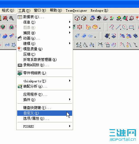

在工具下拉菜单下选择“自定义”
- X3 v0 X" Z+ U 01.gif 1 V4 u& ]+ j/ @! q8 ^4 M
, t1 w7 v) K! a( G  t或者在工具栏空白处点击鼠标右键,选择快捷菜单里的“自定义”; ]# V0 m+ |& t9 a- h# I
02.gif 9 W2 W: `7 s( Y8 b

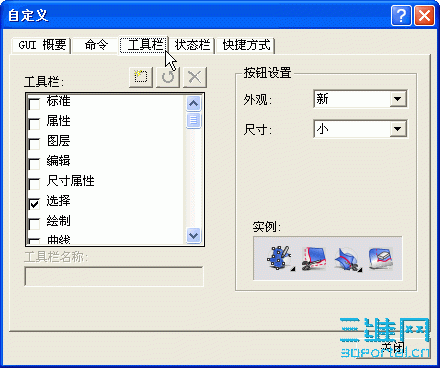

/ p1 J; z7 ^: r选择“自定义”对话框的“工具栏”页面2 L+ M- _1 r3 F0 o+ `, o
03.gif + I2 P5 \6 J+ o1 ~) _3 f

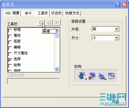

点击“新建工具栏”按钮! k/ {% _* R- f0 x1 r

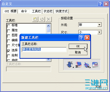

输入“新建工具栏”的名称后,点击“OK”按钮. O1 i+ q% `, D5 \: Y3 ~' D' m

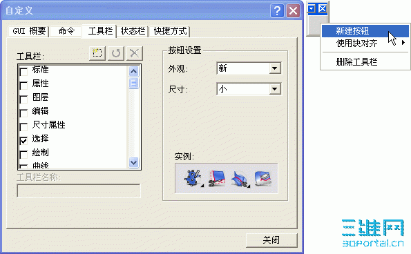

在新建工具栏位置点击鼠标右键,选择快捷菜单里的“新建按钮”" p) x3 |) n5 E% ]& x' O

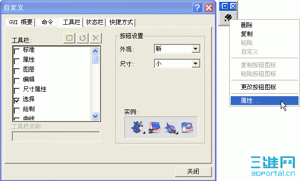

在新建按钮位置点击鼠标右键,选择快捷菜单里的“属性”按钮' ]$ }" o- z& D6 x$ p9 _1 [, t  W
6 c0 G; C* J8 y
) U% Z" h) N9 Z8 {, l; m6 W) [
7 y- g4 Z' [9 x$ ~" b
在“用户界面设计”对话框里输入自定义命令的内容,其中“内容”处定义的是命令的功能,是自定义命令的核心部分,定义完毕后点击“确定”按钮后便生成了一个新的命令。

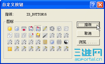

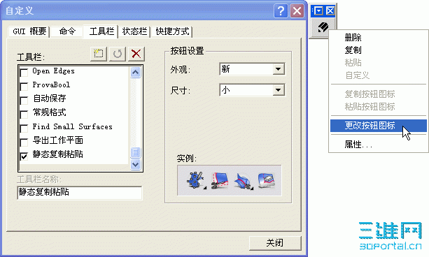

5 r- S, n  @& H- C8 Y" {如果觉得默认的命令图标不好看,请在自定义的命令下点击鼠标右键,选择快捷菜单中的“更改按钮图标”命令* Z4 ]. r/ B. I
% x- n$ A% V, n; U! y
" [5 x5 L* i* |: L8 H7 D选择软件推荐的各种图标,选择图标后点击“指派”按钮,如果想要使用自己绘制的图标,请点击“浏览……”按钮进行指派。: u" t6 j  ?, e& i/ e$ L4 S& E: [1 R
(注意,ThinkDesign只能选取bmp格式的图片来指派图标。)
/ g; O. L: _& K* v
