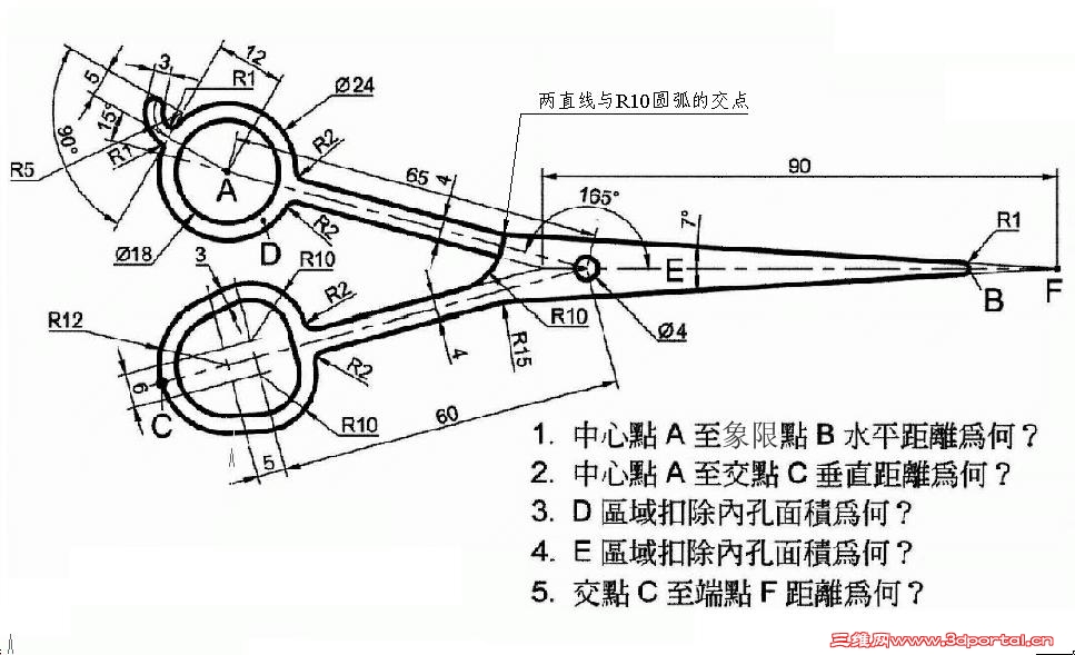

[练习题] 基础综合练习48
发表于 2010-2-10 12:23:53 | 显示全部楼层 |阅读模式 来自: 中国台湾
: _: t3 Q7 i4 ?5 @9 @4 O9 F! m9 u, N9 I: r8 L, w- `5 c
基础综合练习48
! ^' u" v2 V# C4 N7 x; g3 y8 ?
6 d9 U% |) `0 y# M6 d2 ~增強大家繪圖功力的練習題
9 B2 {+ `( n% X$ \! F  [5 P1 d* ]9 B3 f3 T0 E4 ~5 x9 x, y
確認大家對CAD 1、指令的熟悉度, L, n8 N" X9 o; b0 G
                     2、幾何圖形的認知8 k% w# ]3 v, s
                     3、尺寸和幾何圖形的關係 進而如何應用指令將圖形繪出 5 B5 @, W% v2 c2 {$ l
希望喜歡CAD的網友們會喜歡這些練習題

* L4 R3 B: T" W3 k! F) aCA D几何作图竞赛题(2011年12月),至12月21日止
5 a# q- Y: j" k3 W4 W1 z5 p' D, ~  J8 F
一.竞赛题目(参见附图)3 |4 n4 q$ h1 a3 X" q
' d) L4 s: ^6 M' n) X
基础综合练习48
' X2 {' \7 c: o/ d8 e1 S4 [8 \" L+ S8 x  l$ |
3 X0 q9 S6 H) y7 a+ ?% m4 ~
用AutoCAD作图法求出该题要求的5个数值,
1 k8 D' j& Y% e4 _& Q- J5 |# \8 t; h* m' m0 b
尺寸精度要求精确到小数点后4位。角度单位必须使用十进制度数,不得使用度/分/秒,百分度和弧度,精度也要求精确到小数点后4位。

竞赛已结束,评分及奖励见下表.
2 B* {* y0 z; R& s
楼层用户名ABCDE正确数奖项加分
标准答案129.677436.7523373.6039924.5497157.9115
33564839129.677436.7523372.6755922.8579157.91153三等奖10
4大隐于市129.677436.7523373.6039924.5497157.91155一等奖30
5liboloveg129.677436.7523373.6084924.5497157.91154二等奖20
6wrx2002129.677411.5911373.6572924.5497157.91153三等奖10
7sh_mrhg129.677436.7523621.16751279.7891157.91153三等奖10
8林主0598129.677436.7523373.6039924.5497157.91155一等奖30
9xiaojunxue129.677436.7523373.6039923.1009157.91154二等奖20
10mountainsheep129.677436.7523373.6039924.5497157.91155一等奖30
11ganyiwei129.677436.7523371.2627924.7147157.91153三等奖10
13Oo129.677436.7523373.6039924.7147157.91154二等奖20
16blindman129.677436.7523373.6039924.5497157.91155一等奖30
18冰冻咖啡129.677436.7523373.6877924.5497157.91154二等奖20
19weng1985129.677436.7523374.2483924.5882157.91153三等奖10
20houchedating129.67746.7523373.6084924.5497157.91153三等奖10
21mgame168129.677436.8148373.6039924.5497157.97353三等奖10
22gerald_lee129.677437.3773366.6985924.5497157.91153三等奖10
23LIAIYAO129.677436.7523373.6039924.5497157.91155一等奖30
24liliulaoda129.677436.7523373.6084924.5497157.91154二等奖20
26liulanlan422129.677436.7523373.6084924.5497157.91154二等奖20
27ss988129.677436.7523372.5489939.7102157.91153三等奖10
28smartlz129.677436.7523373.6039924.8568157.91154二等奖20
29cbm9455129.677436.7523366.6985924.7147157.91153三等奖10
30wheasy027129.677436.7523373.6572924.5497157.91154二等奖20
31iamgreat129.677436.7523378.9914924.5497157.91154二等奖20
32mecenjtu129.677436.7523371.1734927.3088157.91153三等奖10
34王老大先生129.674436.7523373.6039924.5497157.91154二等奖20
35sihouko129.677436.7523373.8111924.2546157.91153三等奖10
36gongwen0519129.677436.7523366.6985924.5497157.91154二等奖20
38xtpi129.677436.7523366.9997924.5497157.91154二等奖20
39play-boy129.677436.7523373.6039924.5497157.91155一等奖30
40xiudonghao129.677436.7523373.6572924.5497157.91154二等奖20
42gmdgm129.677436.7523373.6039924.5497157.91155一等奖30
45suiyuan1991129.677436.7523373.6039924.7147157.91154二等奖20
46liushui302129.677436.7523372.5489939.0175157.91153三等奖10
47感悟人生129.677436.7523373.6039924.5497157.91155一等奖30
48归土落木129.677436.7523373.6039924.5497157.91155一等奖30
49TIANSHE129.677436.7523373.6039924.5497157.91155一等奖30
50hhj10117129.677436.7523628.0729924.7147157.91153三等奖10
52皮卡丘2007129.677436.7523373.6039924.5497157.91155一等奖30
注:表中字体为红色者代表答案错误或不符合规则要求,空白者代表未提供答案或答案不明确.

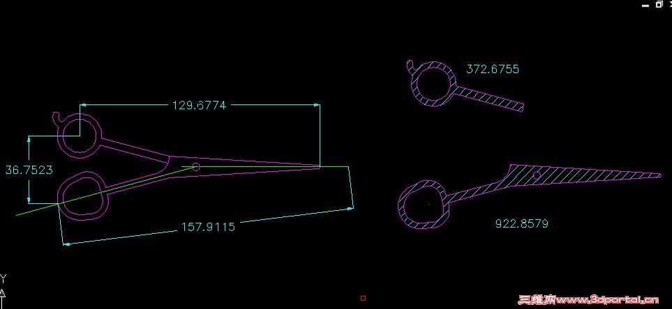

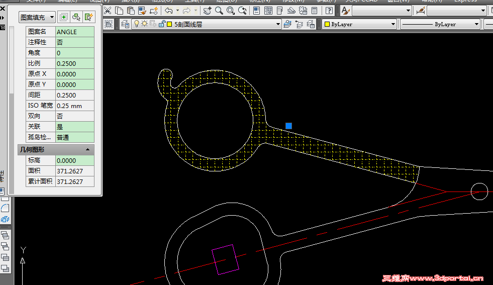

发表于 2011-12-14 12:20:49 | 显示全部楼层 来自: 中国湖南长沙
本帖最后由 woaishuijia 于 2011-12-22 00:53 编辑 ( g7 F  ^( ~' M- |' |
- ?1 \) k& t  b
12.jpg 先占个位,等下传图
参与人数 2三维币 +15 收起 理由
2005llnn + 10 三等奖
woaishuijia + 5 参与鼓励

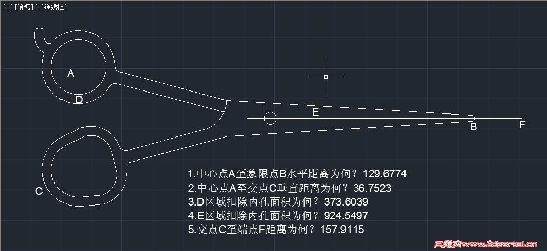

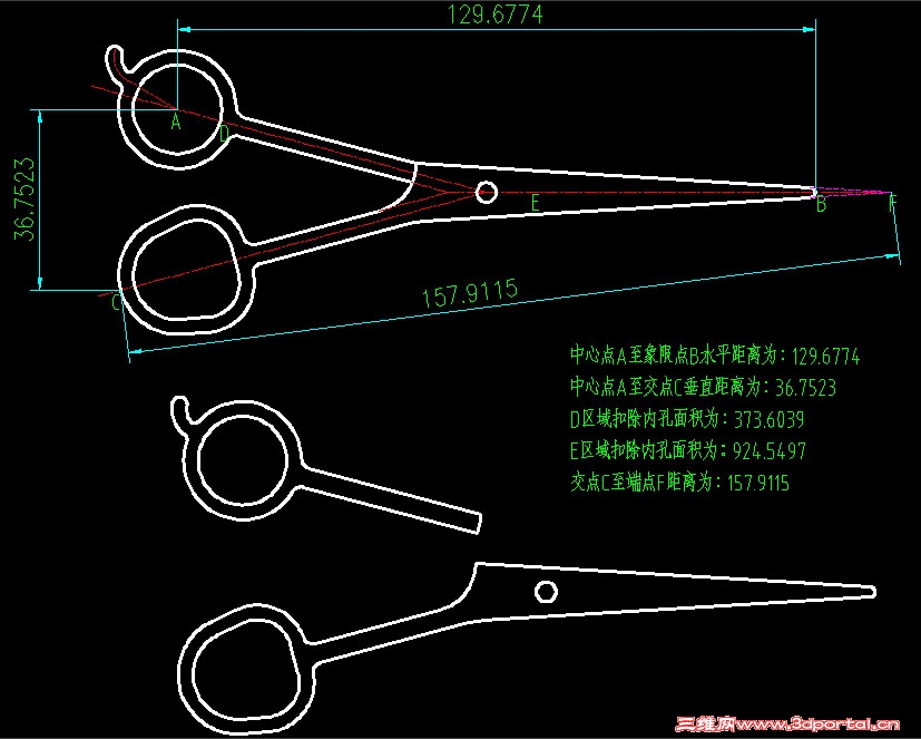

发表于 2011-12-14 12:53:26 | 显示全部楼层 来自: 中国安徽合肥
+ m5 k* Q' j' {, j' J! M# d/ z6 o  Q. X; U  F4 ~
赶紧占位!
- l' L- t$ `" k0 k现在传图~
6 w' u3 e: d: }+ ^ 基础综合练习题48.jpg
参与人数 2三维币 +35 收起 理由
2005llnn + 30 完全正确,授予一等奖!祝贺!

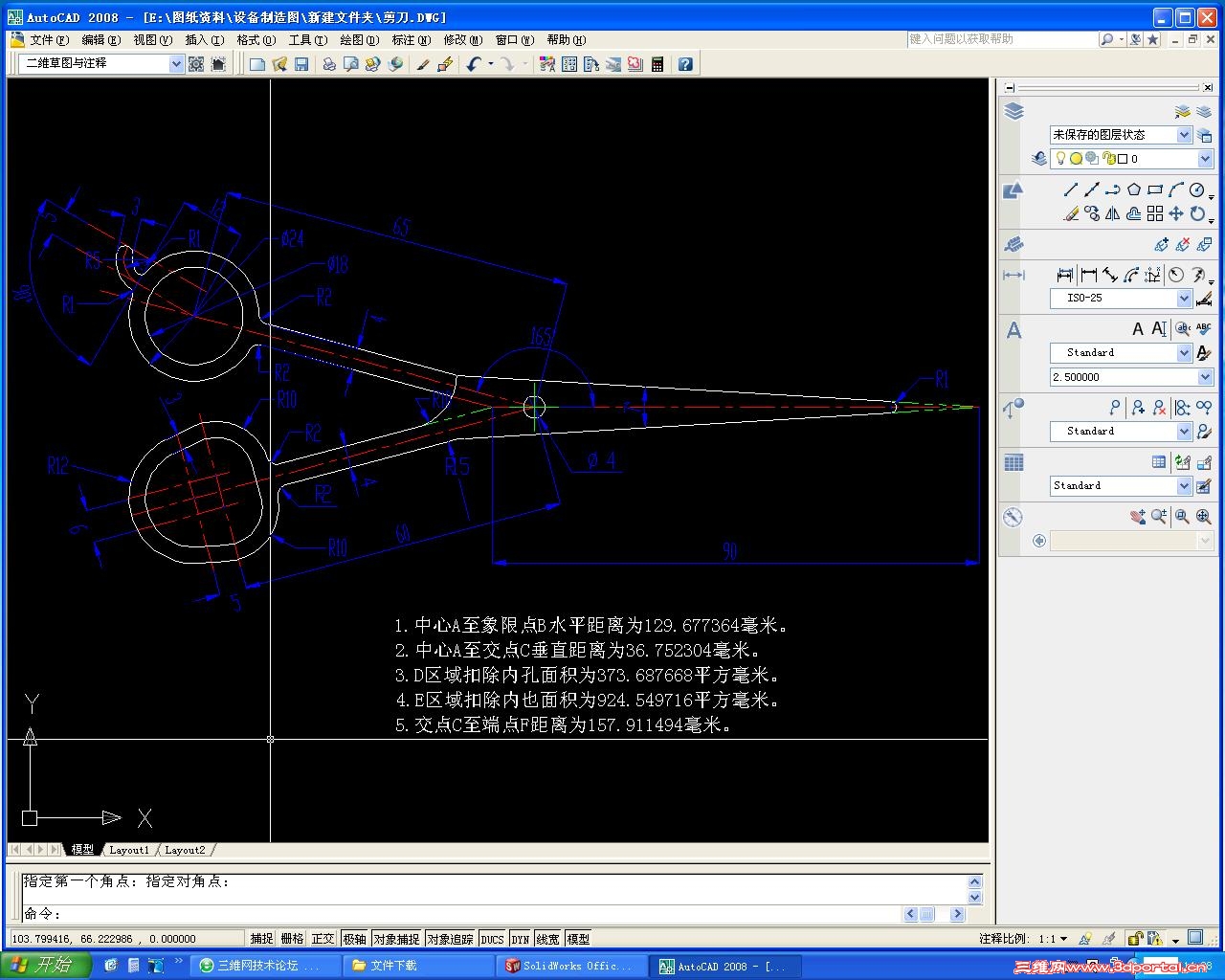

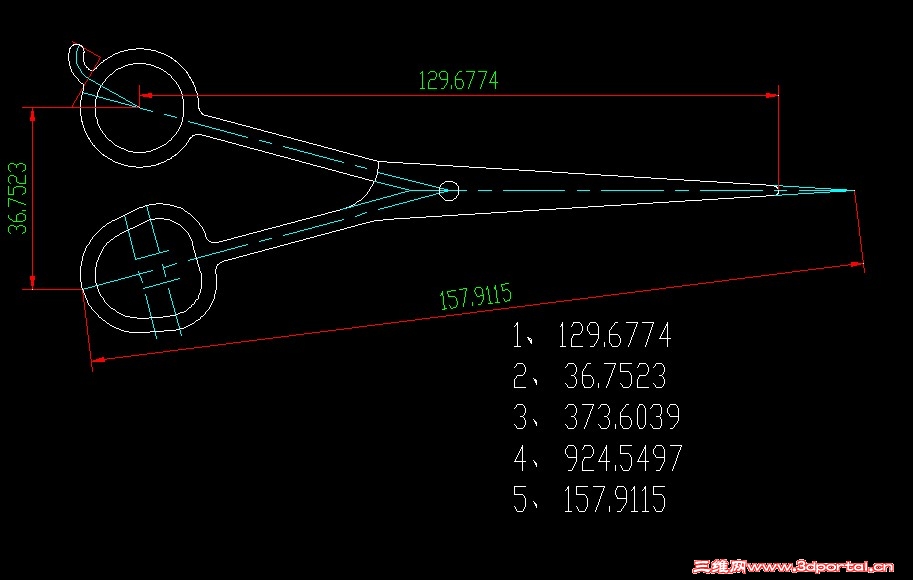

发表于 2011-12-14 20:47:29 | 显示全部楼层 来自: 中国浙江杭州
4 J" K" g. Y- h8 a0 n" E
. `- Z7 q! l2 V1 C迅速画完
: L! W; w9 ]6 ?8 k6 \7 J* w( | mountainsheep.JPG
参与人数 2三维币 +35 收起 理由

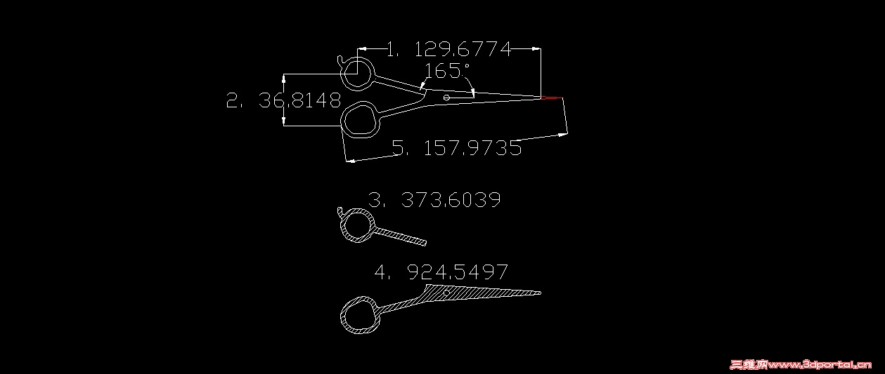

发表于 2011-12-15 17:53:51 | 显示全部楼层 来自: 中国台湾
本帖最后由 woaishuijia 于 2011-12-22 00:58 编辑 6 b9 P  s5 e5 f) ]( x6 _. L, i. {) o
$ I% [" J, r3 S; r) v" `; S
交卷了~~' O; s; H+ o/ `4 B6 s4 P+ g
& U5 y- ~1 s% V  N  G: @2 { mgame168.jpg       mgame168.dwg (41.49 KB, 下载次数: 0)
参与人数 2三维币 +15 收起 理由
2005llnn + 10 三等奖
