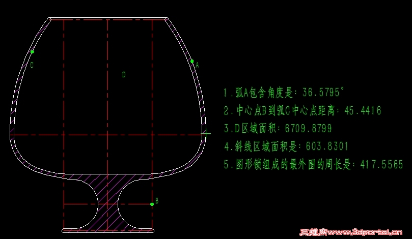

  X; R' c6 N: b6 j1 L- f' y竞赛结果
& m  W& M; ?$ ]- y9 T
楼层
用户名
A
B
C
D
E
正确数
标准答案
36.5795
48.6303
6709.8799
1014.8311
417.5565
3

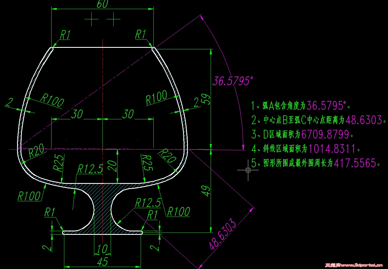

xiaojunxue
36.5795
48.6303
6709.8799
1014.8311
417.5565
5

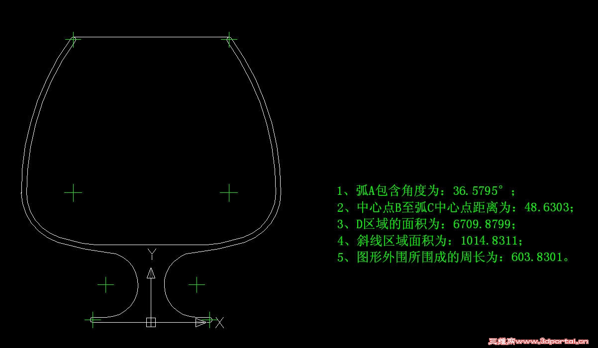

4
gsyefeng
36.5795
45.4416
6709.8799
603.8301
417.5565
3

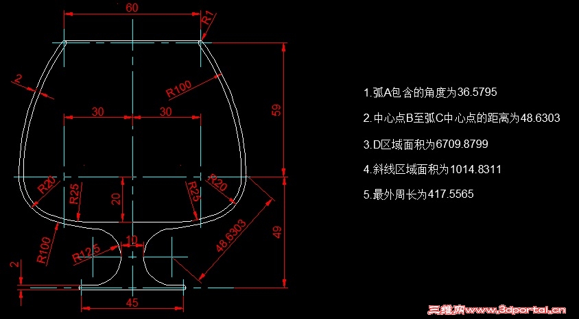

mountainsheep
36.5795
48.6303
6709.8799
1014.8311
417.5565
5

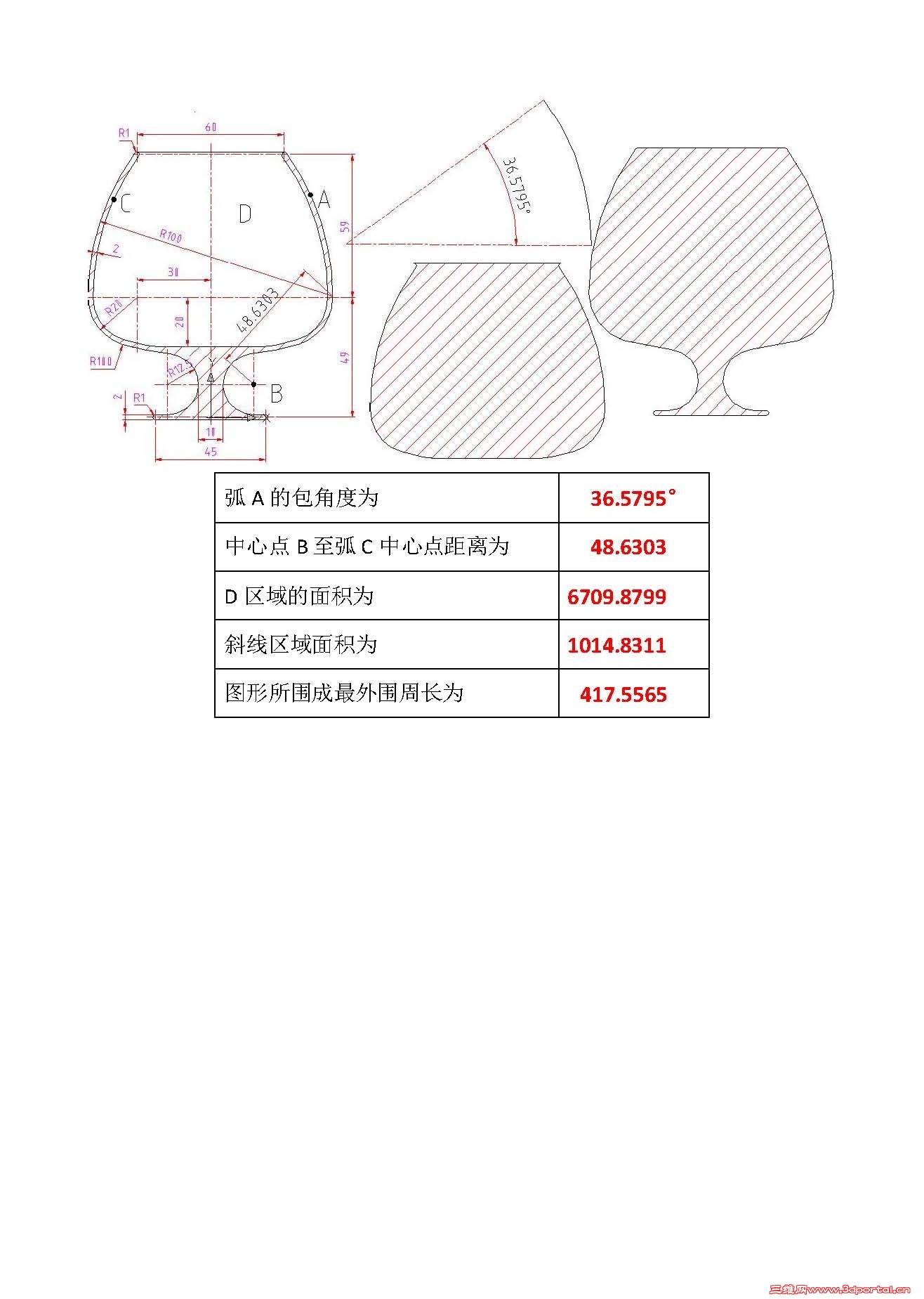

16
wheasy027
36.5795
48.6303
6709.8799
1014.8311
417.5565
5

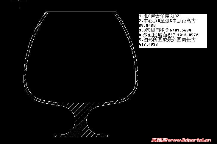

gerald_lee
37
89.848
6701.5684
1010.857
417.4933
0

发表于 2012-2-15 16:55:17 | 显示全部楼层 来自: 中国陕西西安
本帖最后由 woaishuijia 于 2012-2-23 08:54 编辑 4 S! A% i, Q- }+ Y
8 o! z# ^0 e% _
感谢出题,请审阅……

发表于 2012-2-15 17:19:35 | 显示全部楼层 来自: 中国浙江宁波
本帖最后由 woaishuijia 于 2012-2-23 08:54 编辑 5 W2 ^1 S7 i( Q& a2 g* O/ u, g
- l! u" `6 r5 p! b已交,请审阅。8 `4 K- H4 l8 [: D( K* S

发表于 2012-2-15 19:53:21 | 显示全部楼层 来自: 中国河南许昌
本帖最后由 woaishuijia 于 2012-2-23 08:54 编辑 3 F8 J; o6 _9 G0 I
4 o0 a- d4 [# s9 t
已完成  先交 卷

发表于 2012-2-15 21:09:03 | 显示全部楼层 来自: 中国浙江杭州
本帖最后由 woaishuijia 于 2012-2-23 08:55 编辑 7 M! x& {) E& r" ]( {
* u- T. {2 V! Y; p: o: B  u2 Y
不知不觉又过了一年

发表于 2012-2-16 20:20:55 | 显示全部楼层 来自: 中国上海
本帖最后由 woaishuijia 于 2012-2-23 08:58 编辑 : E7 j/ t7 f9 m3 s% ~# L: N; ~, B
; o3 T) F1 O0 c7 ?# x* W6 L" f2012年的第一次题目终于来啦!
2012-2CAD练习-wheasy027.pdf
