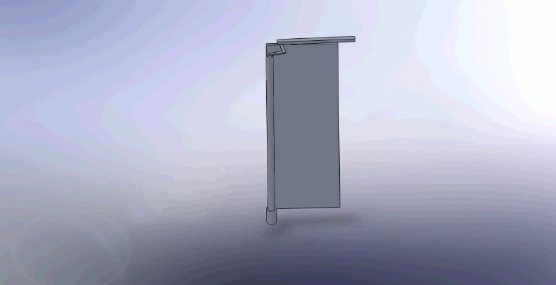

 楼主| 发表于 2010-2-8 10:47:53 | 显示全部楼层 来自: 中国江苏无锡
二维构思验证后的三维展示

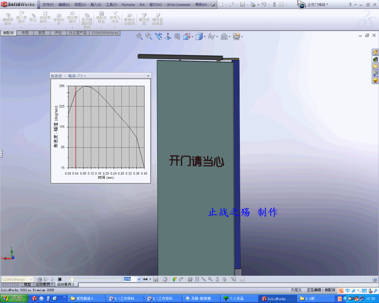

 楼主| 发表于 2010-2-8 11:04:38 | 显示全部楼层 来自: 中国江苏无锡
再来一个门的角速度的motion曲线
 楼主| 发表于 2010-2-8 11:06:53 | 显示全部楼层 来自: 中国江苏无锡
图片看的清楚一点

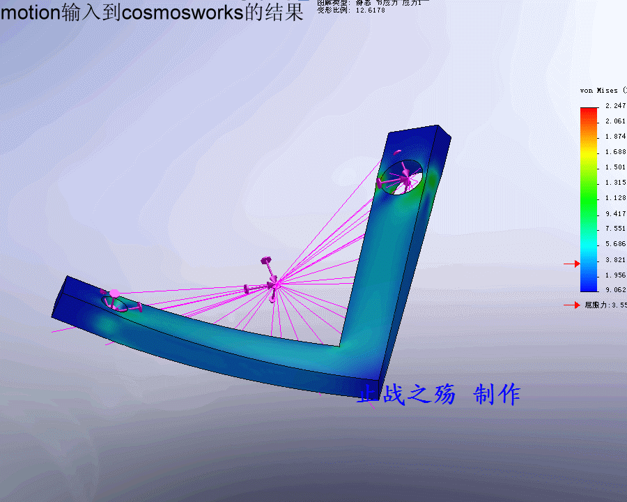

 楼主| 发表于 2010-2-9 09:06:08 | 显示全部楼层 来自: 中国广东汕头
motion结果输入到cosmoswork
