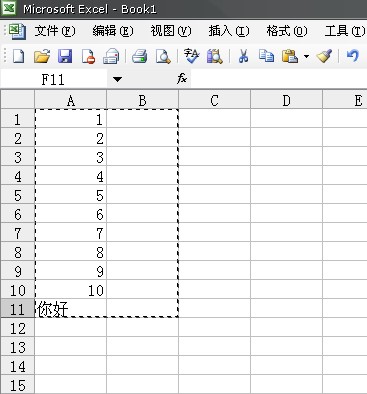

AUTOCAD中插入 EXCEL表格的方法:: j$ T! C+ l2 n8 s/ ~3 U6 K
  复制EXCEL中的内容,然后在CAD中点编辑(EDIT--选择性粘贴(PASTE SPECIAL--AutoCAD图元--确定--选择插入点-插入后炸开即可。 , ^1 o; J9 A) F; Y" C* V

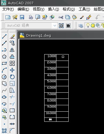

试了一下,有个小问题
( m3 q2 v+ B9 Q2 l, N5 Z, K4 N) l在CAD图中的数字后面多出4个0,这个可以去掉吗

试了一下,有个小问题
7 k# h+ Z2 W  a; m7 B1 Y在CAD图中的数字后面多出4个0,这个可以去掉吗
# h; R$ m( q- {* n( o$ ^2 plong20060318 发表于 2010-2-6 08:53 http://www.3dportal.cn/discuz/images/common/back.gif
& V1 y/ ?2 D$ t7 f/ q" l
分解 就可以修改了
