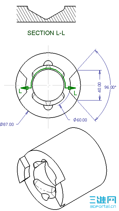

圆弧剖.jpg 6 c! E  {( d5 W; D* {& I2 N

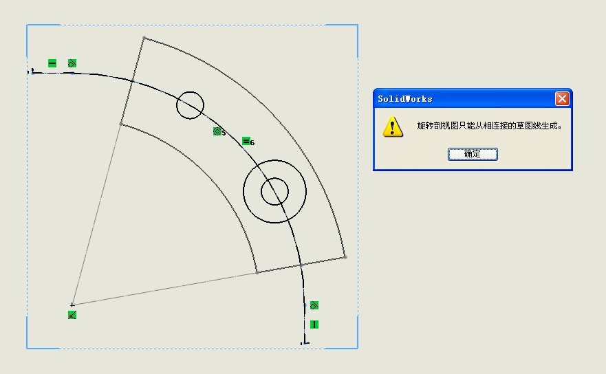

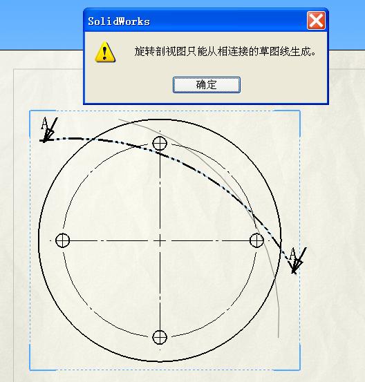

不知道怎么剖?说线不相连,百思不得其解,特来求助高手

看来只能一个孔、一个孔的直线剖了,sw不支持曲线剖。

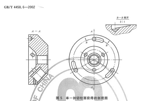

* V; j- @% f4 @这个国家有标准,专业的叫法是“单一柱面剖切视图”

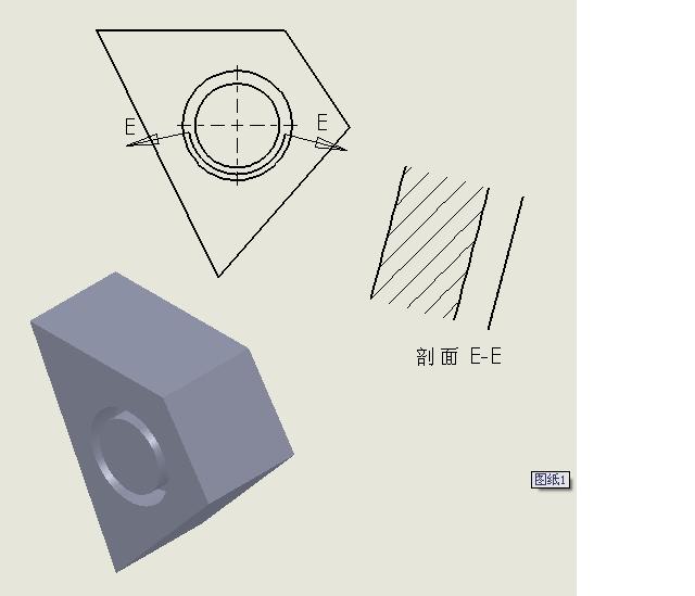

inventor pro/e也不支持,这种方法从根本上说是行不通的,那只不过是手绘图时的设想剖切方式而已. ]- R) o2 t. l, S  Q

5楼的B-B展开solidworks实现不了。
