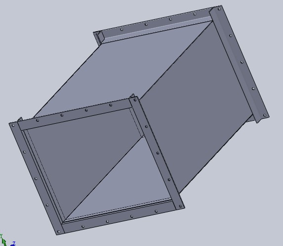

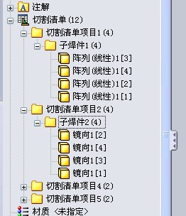

如图,一风管由管子加两端法兰(两法兰相同)组成,法兰需要单独出图,故把它们分别制成子焊件,但切割清单项目中它们没有合并,导致生成工程图明细表时不符合要求,请问,有没有办法解决吗?
9 p  y8 l/ Q% |4 U另外,中间的管子实际加工时由四块薄钢板焊接而成,三维建模时,大家是使用"拉伸+抽壳"还是分别"拉伸"四块板(或镜像、阵列等)来完成?前者建模简单,但是生成的工程图要手工修改,切割清单项目的重量要自己计算,个人觉得按照加工来决定设计意图较合适。请指教!! M" g) \( j: t7 X6 J

一:直接在切割清单的文件夹中拖动。3 P: _* |  q) n4 I2 @

把两个实体拖到同一个项目清单中就可以了

哈哈,刚刚搞明白,首先右键点击切割清单,确保<自动>项没有打勾,再选择两个以上构件,右键点击就会出现合并项目清单了

1、焊接清单应尽量保持自动状态,然后点击更新,以确保以后变更焊件大小和长度时所填写的清单属性不丢失,而且能把你组成的子焊件组合在一起5 i% s+ {$ X5 S
2、中间的管子我一般是在一个断面面画出四块板的断面形状一次拉伸出来
; \5 t) c7 M/ R- X9 j+ c6 ]- I3、到目前看总重还只能用方程方法用数量*单重的方式一个项目一个项目去解决,不能象明细表那样插入后直接取得7 U; u" X' k1 `: b; F6 i
4、相同的子焊件或是焊件尽量不要用拖动的办法,因为这样就没法更新了,当改动焊件后可能增加一些实体后,就必须删除切割清单,重新生成,需要重新填写焊接切割清单属性。一般来说不自动合并在一起的原因是在焊件上加工的孔,虽然焊件的长度和规格一样,由于加工的孔的大小、数量、位置不一样,这样在焊接清单中就不会合并在一起,解决的方法是在配置是选按焊接,把加工的孔压缩,这样相同的件一般就会合并在一起了。在填加清单的属性。出工程图时焊接清单选 按焊接,当然了图纸表达还是按加工来表达。这样加工的孔都会表达出来。

已经生成的两个子焊件,在切割清单了貌似不能直接合并,需要把所有合并的子焊件的实体都放在一个清单内,然后在分别生成子焊件才行。
