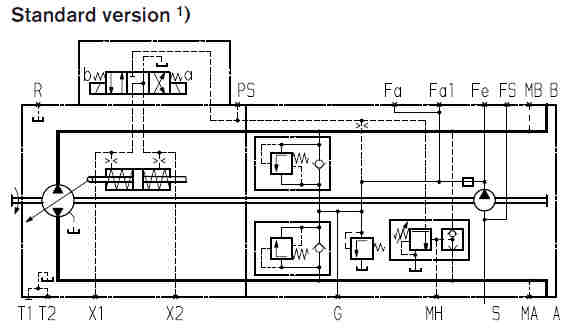

有对混凝土泵车闭式液压系统SN阀了解的吗?
3 a1 H! F) {1 \' d; `如图X1、X2接两个单向阀(称为SN阀)再连入主系统中
; V3 k" M8 M4 W( p& T有对这单向阀了解的吗?2 E  |. @, }  d1 M& z0 l2 y+ f
各位了解知道的 帮帮忙

X1,X2是用来测量伺服油缸压力的
1 F4 x: j. H5 @; d6 H我不知道我看的图和你的是不是一样
% ?( V& A  {; c" X/ ?4 t, Z那张图中把伺服油缸的油引到低压测,是为了在主泵换向的情况下,按照伺服油缸的行程,把另一侧的油释放掉

本帖最后由 wang28_21 于 2010-2-26 10:04 编辑 6 L5 E9 D, \9 w  d, d& |1 O
6 ^5 Q; H% s% z' l: e我看到的是这张图,这是其中的一部分

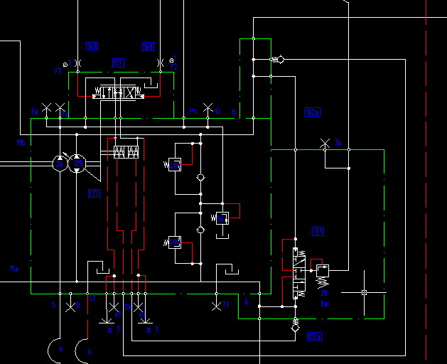

发表于 2010-3-1 09:44:55 | 显示全部楼层 来自: 中国上海
系统图来了
2 X# u+ ]' U/ F9 q1 `我感觉这两个单向阀的弹簧压力设定值是关键,伺服油缸是没有多少油的,6通径的绰绰有余了
  D, Z+ L+ o, }! q, ~$ E回头我去查一下,看下是什么牌子的啥型号的

 楼主| 发表于 2010-3-1 11:22:41 | 显示全部楼层 来自: 中国北京
8 G% p- [2 ?3 w* S/ Z/ N0 e2 s1 E+ g% M* i% ]
设定压力是5bar 我不清楚的是通径啊
; R5 j# L2 f: M. v0 }/ Q4 B这个和补油泵的排量有关系吧 你那原来图上没有主泵排量啊 最好最好知道通径啊 呵呵$ M' d. {1 ]. i) [3 r
问问你同事泵什么型号,那个单向阀什么型号就成 呵呵 多谢 还有你同事图上的那个单向阀就是我要问
" q$ f$ x' E' d) P6 G2 y% K的SN阀啊
发表于 2010-3-1 12:56:25 | 显示全部楼层 来自: 中国上海
力士乐的主泵,A4VG125的,补油泵排量26cc/r,单向阀型号是SA5的,但是不清楚是哪家公司的

! ?# k" p7 @2 j8 X. l' x是S?A5的啊 ( V& a0 O6 x/ ]9 d% U' I
?就是通径啊2 r* v* G( k" \5 ~; }
5就是开启压力5bar
- T7 S9 @2 E0 N0 M$ s8 B( h通径还是未知 呵呵

发表于 2010-3-1 15:59:26 | 显示全部楼层 来自: 中国上海
补油泵的大部分流量是用来给主泵补油的,就是补充冲洗阀及容积效率损失的那部分,用在控制上的油量是比较少的,所以我的感觉6通径的阀是足够了
发表于 2010-3-1 16:45:00 | 显示全部楼层 来自: 中国河南郑州
楼主所示的是力士乐闭式泵的内部液压回路图,X1,X2是外部控制油口,即需外部控制液压泵的转向或排量时,通过此油口给一定压力。一般是EZ控制方式(两点式控制)的时候用到,对于系统我没看到,不太清楚。

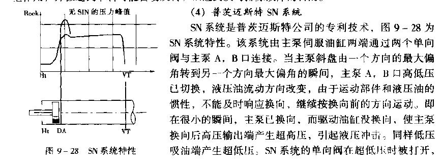

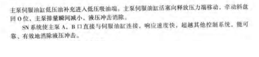

发表于 2010-3-3 16:46:08 | 显示全部楼层 来自: 中国上海
找到了,请看下面的说明
 楼主| 发表于 2010-3-9 13:56:13 | 显示全部楼层 来自: 中国北京
