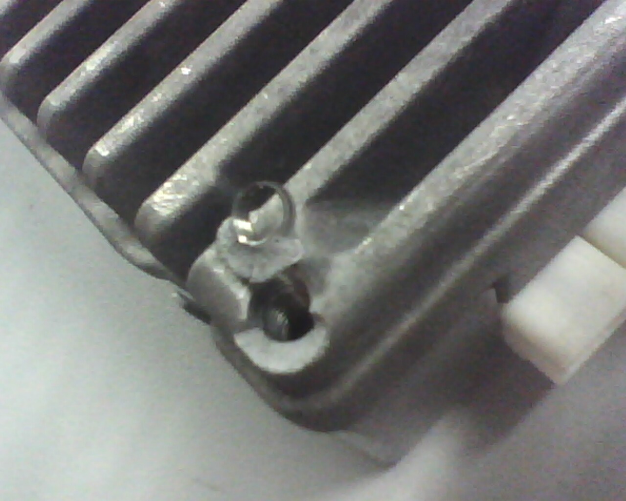

各位,这个产品在打螺钉时产生破裂,怎么回事啊?

发表于 2010-1-30 22:06:40 | 显示全部楼层 来自: 中国四川成都
看你的图片,炉温是从底面打到上面的吧,螺纹加工也是这个方向吧。
9 s" k' A2 G8 o( n+ K6 C首先怀疑是否螺纹加工未完全贯通,造成口部在打螺纹被强行损坏。-----在打螺纹前使用要求螺纹塞规检查。
; l+ L6 r9 F# |' ~2 U其次换衣你的压铸材料是否适合或质量有无问题,是不是高硅材料,选择合适的材料进行压铸,保证螺纹连接强度。

 楼主| 发表于 2010-1-30 22:51:18 | 显示全部楼层 来自: 中国广东深圳
个人感觉也是螺纹加工问题,材料是ADC12。
发表于 2010-2-2 11:49:53 | 显示全部楼层 来自: 中国辽宁大连
螺纹加工应该问题不大, 主要是材料内部裂纹,楼主应该确认该材料的压铸工艺,是否内部会产生轻微裂纹;
1 ]8 U! j0 Q$ ~9 i* A- ?压铸件的边缘部分非常难控制,该件的螺纹加工又是在边缘地方;

发表于 2010-2-2 21:56:19 | 显示全部楼层 来自: 中国浙江宁波
首先从第一张图片的断口分析:因为端面组织均匀致密,排除压铸的问题
7 N2 c( ^7 M% p6 F" b+ `8 f: q; G所以可能是螺纹底孔没有完全的打穿(破裂的一侧,底孔不到位),然后使用丝锥强行攻丝,顶裂
 楼主| 发表于 2010-2-3 18:37:06 | 显示全部楼层 来自: 中国广东深圳
底孔是压铸产生的,螺纹已经攻好,是在打螺钉的时候破裂的。
发表于 2010-2-3 18:49:51 | 显示全部楼层 来自: 中国辽宁沈阳
底孔是压铸产生的,螺纹已经攻好,是在打螺钉的时候破裂的。7 p7 R# T0 m3 \( v: R: V4 d. c
417564798 发表于 2010-2-3 18:37 http://www.3dportal.cn/discuz/images/common/back.gif
) \) u% _% U" y+ E9 g; ~; J那是底孔小,涨坏的吧

发表于 2010-2-5 13:46:11 | 显示全部楼层 来自: 中国天津
1.浇口离断开的位置是不是太远了,所以在铸的过程中铁水到那里温度过低产生缩松,铸件表面很少能看出来,在锥扣的时候断开! f4 Z. ]' d) I- O3 K; ]1 t
2.底孔是否与锥子平行,如果偏了的话,了,机锥的可能性大,手锥估计锥不动,在锥扣的过程中涨裂0 F$ Q. a9 s# T1 t
3.底孔过小,内部产生缩松。

 楼主| 发表于 2010-2-5 22:10:19 | 显示全部楼层 来自: 中国广东深圳
应该是第二种情况,在打螺钉的时候螺钉和螺纹孔没平行,扭矩过大产生破裂。
发表于 2010-2-6 21:58:28 | 显示全部楼层 来自: 中国山东日照
应该是螺钉太短了 只用到了头上的几扣螺纹 用力太大
