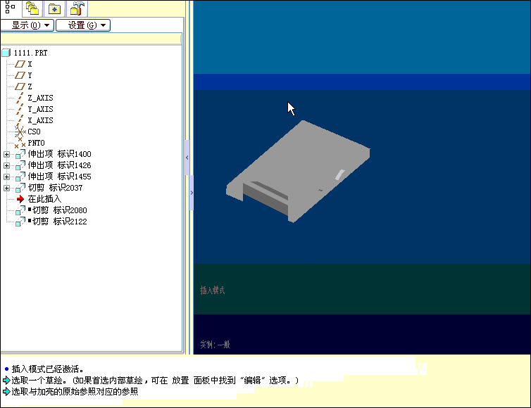

* A; H/ j' P, ?5 B6 w1 f& k如下图,只要改拉伸2037, 下面两个拉伸会跟着改, 这个是怎么做到的? 而且下面两个拉伸2080,2122的草绘不让改,说一改就会断开关联,如下英文:
- e5 a6 u$ j1 A, }
6 D6 T0 m- Q! C( J4 H$ q( P/ Y$ m* lRedefining this section will cause the associative link to the external sketch to be broken.
- \# T" M' }9 u: \Would you like to continue?
! Q. I( v/ k, N4 E) a/ ?, ?
  h" I& o. k- r2 e7 U% b另附prt

看了,没有关系控制,可能是有个草绘文件,这三个特征的草绘截面都是从那个草绘文件导进来的。

后面2个拉伸的60的圆都引用参照到了2037拉伸里的轴点A_99  A_100.

) M" `2 j) ?+ Z% G7 H6 |& g# v复制-选择性粘贴,勾选“高级参照配置”,设置相应的参照即可

你这样也不对的。
% d. X& V$ i' p' h. P是我一开始看错了,以为是轴点, 答案请看以下动画。

肯定是引用到2037某个特征 或者是相关联的   不然不会影响到后面2个特征
