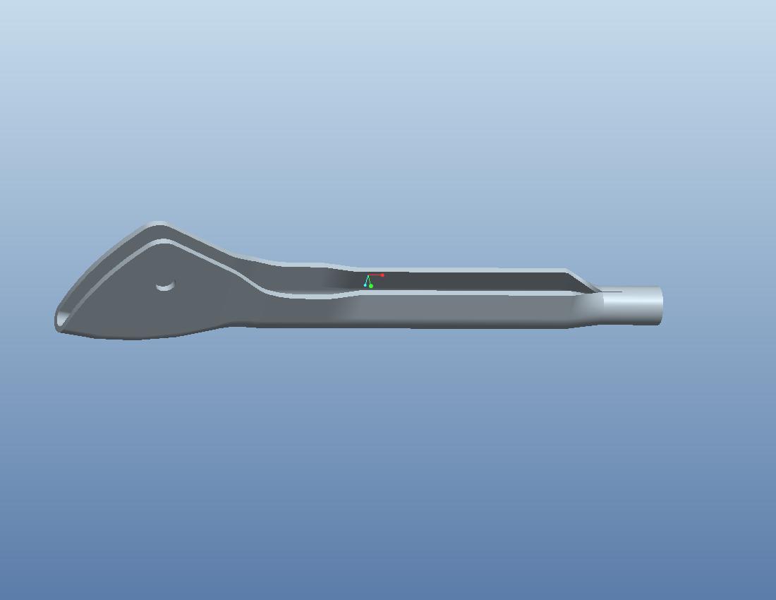

[求助] 哪位高手能把此图做出来并展开
发表于 2010-1-26 13:58:10 | 显示全部楼层 |阅读模式 来自: 中国山东威海
" q) {; q* z7 e) g0 `* G1 K
; H1 a2 L+ Y+ m8 {1 z9 P# z+ s后面圆柱部分是焊接后形成的圆筒,强调一下,我做出来的是用实体做的。感觉不太理想。有没有高手用钣金做出来,并展开。
 楼主| 发表于 2010-1-26 16:29:39 | 显示全部楼层 来自: 中国山东威海
没人能做出来?好失望。。。

楼主即然想要别人帮你展开,你又画好Prt图了,为什么不把Prt文件传上来让别人帮你做呢?

发表于 2010-1-30 12:25:24 | 显示全部楼层 来自: 中国浙江杭州
口子没切开能展开吗?
发表于 2010-1-30 12:54:30 | 显示全部楼层 来自: 中国浙江杭州
不知道proe有没有变形展开,SolidWorks有这个插件。
 楼主| 发表于 2010-1-30 13:58:29 | 显示全部楼层 来自: 中国山东威海
问题是口子切开了也展不开

发表于 2010-1-31 10:46:20 | 显示全部楼层 来自: 中国浙江
1.我记得,有个功能,把外面的片体提取出来,就可以展开片体。我们公司里有个人不会钣金,就是用这个功能。
% }$ G' x; P& ^4 ^; z1 z2.把后面的圆破开一条缝,然后直接把  实体  变成  钣金,再展开,也许能成。
# }) x2 T4 M! x# R5 m( X+ w- U3 `6 S) F* B: o$ k, f
没办法,本人本本太差,没有装Pro/E,办公室里又不连外网,不然可以给试一试。

3 M( i7 M6 x  Z: I这个东西是成型件 所以展不开的。。不过你有的地方画错了,过度的地方你用混合 交界处有尖叫,拿给人家加工会笑死人的 ,因为模具要根据你表面来画的
% \" J8 `, U# u6 B  r5 i* \6 H帮你改了下,还有一处自己改
123333333333.prt.rar
298.19 KB, 下载次数: 31

应该没有问题的,PROE钣金展开比SW强准

发表于 2010-2-1 21:09:42 | 显示全部楼层 来自: 中国浙江

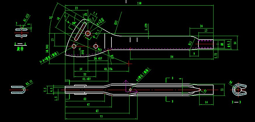

我用我说的2种方法都做了,都展不开。混合地方要出错。
$ l  y! F/ Z/ _* |不过倒是看出了你2D标注的不足之处,基准不明确,轴向中心线没有,总高没有,几个主要尺寸需要计算才能得出,岂不是要累死对方开模具的人?!!!!
 楼主| 发表于 2010-2-2 10:34:02 | 显示全部楼层 来自: 中国山东威海
那个2D图是测绘的,所以标的不太标准。3D图我说过了做的不太标准,只是让大家看个大概。还是谢谢你的宝贵意见。以后一定改正。

- B  @4 w) [2 D2 C" g) X13楼改的非常好,学习了,我还是新手,还有很多向大家学习的。多谢了!不过这位朋友能不能展开一下?

理论上,尾部那一点破开的话应该是可以展开的吧,想试试不过下下来,4。0打不开。

可以借助实体抽壳,然后剪切。光钣金做好像也行。
