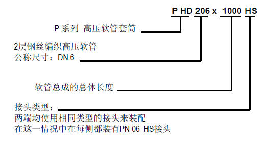

本帖最后由 yoox 于 2010-1-24 10:18 编辑 8 i. |8 C1 O6 ]" L8 k. z
3 e- p$ K. O# h3 m; `
参考了一下手头的样本(永华和HANSA)+ ~) I9 |9 w7 J: N3 Y% ~
ST2NW25X1000BS30HS30里的25应该是公称尺寸,1000是软管总成的总体长度,HS为接头类型-两端使用相同类型接头装配
9619 + 3 技术交流

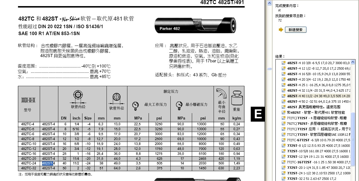

发表于 2010-1-25 10:46:13 | 显示全部楼层 来自: 中国广东广州
' |& Y  C: D% w8 O. w
5 V; |( c! Q  j" FST一般都有的,主要是NW这种型号找不到,下图这个HANSA的HS很像,不过没NW型号

 楼主| 发表于 2010-1-25 11:39:51 | 显示全部楼层 来自: 中国河南安阳
好像是铠装耐热胶管总成,就是查不到型号表示的方法。

发表于 2010-8-4 07:21:55 | 显示全部楼层 来自: 中国辽宁鞍山
ST一般都有的,主要是NW这种型号找不到,下图这个HANSA的HS很像,不过没NW型号3 ^+ h$ |9 A" t% i( W2 e, W9 c
1567086
" Z+ s' `; p) ~2 Z% o& Yyoox 发表于 2010-1-25 10:46 http://www.3dportal.cn/discuz/images/common/back.gif
支持这个
