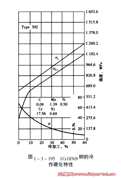

不锈钢302通过冷拔增强抗拉强度,哪位有经验啊。现在想把它增大到800,目的线径是4.4,大约的用多大的原始线啊?

那是A1-80级别的,你最好买原材料,原始厂会帮你拉好的
3 u- i+ [8 j" u1 d3 U# E大概是5.5mm左右吧,具体问下原厂

谢谢,现在库里有一些线径4.8与5.2的想利用一下,不知道可行不可行?
. u; a# _; @6 _  AA1-80级别,是什么意思,能不能说说啊?

4.8 5.2都可以拉拔到4.4,但你得知道材料的性能,查加工硬化曲线看能否增加到800MPa

哪有硬化曲线啊?
发表于 2012-8-10 22:09:58 | 显示全部楼层 来自: 美国
跟厂家要冷拔硬化曲线,各个厂家都略有不同,要么就自己一点一点试吧,有的材料也拔不到你要的800MPa的。

硬化曲线可参考下图:
. k0 Q. z5 G+ Z/ j- {' }. N& w 截图00.jpg

A1-80级别,是什么意思,能不能说说啊 ...
! h# ^4 t. ?+ B2 }( A4 J: J7 n可在论坛下载GB/T3098.6-2000《紧固件机械性能  不锈钢螺栓、螺钉和螺柱》查看。' S. n8 v" t, x9 w- C  B" Y
A1为材料组别,常用1Cr18Ni9; q0 Y+ e+ f/ E7 S6 l- B9 Y
80表示抗拉强度,其数字为公称抗拉强度(σb)的1/10。
