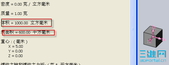

发表于 2010-1-22 07:48:04 | 显示全部楼层 来自: 中国江苏泰州
很准

同意6楼、12楼闷大的观点,通常在3维软件中对于非简单图形的长度、面积、体积的计算不得不借助于数值积分的方法,数值积分的精确度取决于实体的形状和样板的数量,目前SW在许多地方并不能对样板数量自我设定,为了具有一定的运算速度,不可能取很多的样板,所以就不能有很高的精度。* X7 `6 h: G% ?+ ]2 D- f6 ?
看下面几个例子:
( ]( ^" G; w% l- r1、作一个直径为20的圆,拉伸成实体,用SW软件测量结果 面积314.15926536  周长62.83185307
2 q+ [% ?* Q/ U: D. e) E     可见简单图形的结果完全正确。
& \( X. F6 Z' J$ I4 Z2、作一个长短轴都为20的椭圆(理论上就是一个圆),拉伸成实体,测量结果 面积314.14608181  周长62.831650947 M9 s! ?" O2 C: o; R. H; T
     即便此草图从理论上来说与一个圆完全一致,但是当将其设置为椭圆做法时,SW只能将它看作非简单图形,只能用数值积分的方法进行计算,可见结果有了误差。
2 ]/ ]& X6 Y# f! z5 ]3、作一个长轴为40短轴为10的椭圆,理论上说其面积应该与直径20的圆相等(由于椭圆的周长不能简单计算,所以不做比较),但是实测结果面积为314.95699371
& v- \/ c% R( b  i, [. J     可见误差进一步放大,如果将长短轴比例继续增加,误差将进一步加大。3 I: m3 L3 L/ X5 x. h* H
4、如果有朋友对积分和数值计算比较熟悉的话,可以计算一下椭圆周长和涡旋线的长度,你将发现误差比前面的一些例子更大。
