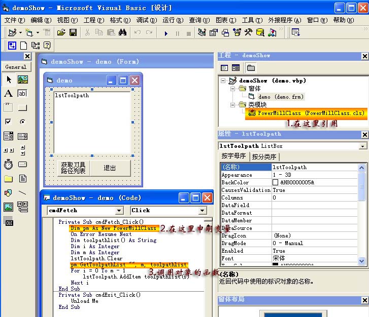

上次在不再需要PowerSolutionOLE.ocx的VB类中仅提供了一个VB类,这次修改了类中的一些不合理的地方,并给了获取刀具路径列表的一个demo,调用时只需new出一个对象就可以了,希望对大家有帮助。
& H5 W( @' E' D: ^6 h5 t! j不象PowerSolutionOLE.ocx控件,在9.0以上的版本中编译的程序却不能在7.0上使用。强烈建议大家使用VB类做二次开发的首选,因为这个类在7.0到10.0版本测试都通过,类中的函数是在4.5以上版本写的,所以对以后PM版本的更新都适用。无论在哪个版本上开发的程序在其它版本的PM上都兼容。

楼主,贴个图!看看放那位置!或者怎么用!
 楼主| 发表于 2010-1-21 13:56:08 | 显示全部楼层 来自: 中国广东广州
2# pbl
, h) F7 U2 P( e8 P$ M6 M7 g# Q% g按照下面的步骤操作. q" _- \9 d! z! j7 d9 n  [
