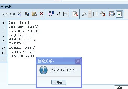

我在先前建立了一些模型,但是没有设置参数,现在我想将这些模型导入到有参数设置的模板里面(一个一个设置太麻烦了),请问大家有什么方法吗。

. D8 ~1 B  q. h# \' v+ bPROE模型批量导入参数的方法:& A- B/ P3 C) U0 q3 _
, X" [$ r, E$ t/ _1。用记事本将要添加的参数记录好,如下: m- I5 j% s+ B( ^( C
[localimg=180,146]1[/localimg]
$ b: d  I9 e5 `: C. S6 \- G
8 F( P( v1 E" N( Q) O5 VCargo =itos(1)" Y/ U% n0 H7 R  o1 ?- L. ~4 O
Cargo为参数名
5 P. N  Y% y& P% p: g) uitos为类型中的字符串8 f, Q0 v/ s* H
(1)为默认值

 楼主| 发表于 2010-1-20 13:44:55 | 显示全部楼层 来自: 中国浙江温州
2# jimmy8005 ' y/ B: K6 m3 X: k' W' p
能具体步骤说一下吗 这个都没听过哦  麻烦你了

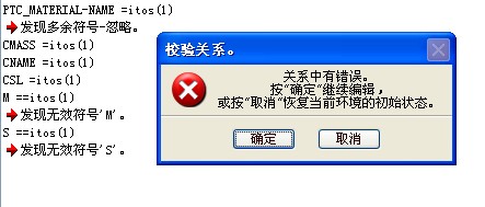

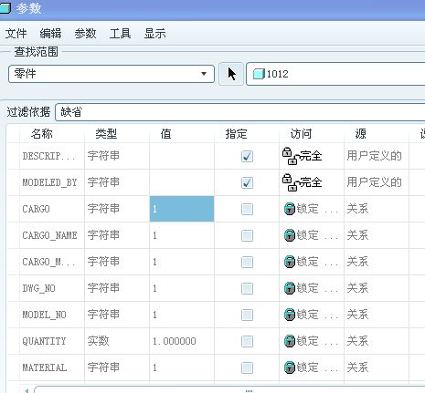

 楼主| 发表于 2010-1-20 14:01:29 | 显示全部楼层 来自: 中国浙江温州
2# jimmy8005 : d; h" a, e; O" [% O* l
这样导入进来的是关系,而不是参数哦。 能否解释一下原因 还是我操作错误
 楼主| 发表于 2010-1-20 14:09:55 | 显示全部楼层 来自: 中国浙江温州
2# jimmy
% \: ?; w' ?9 c9 D, w9 [为什么有些参数是不能引用的呢

发表于 2010-1-20 14:50:39 | 显示全部楼层 来自: 中国广东东莞
本帖最后由 jimmy8005 于 2010-1-20 15:19 编辑 6 k) w, Q* j/ m
2# jimmy
; O: e4 |1 c" a9 F0 o为什么有些参数是不能引用的呢9 h7 ]/ h2 z8 Q9 p0 G
wjianman 发表于 2010-1-20 14:09 http://www.3dportal.cn/discuz/images/common/back.gif
& O( T5 ]0 C  K+ P
( ?: ]5 ~1 b* R' a请注意PROE文档的命名规则(参数的命名也一样的)。4 j1 w$ v( Q- i* K* C/ \7 o
你将出错的那三个关系删除看看
: G7 A8 c0 t: o2 z& p8 o, @5 O2 j' g) A2 b
发表于 2010-1-20 17:59:24 | 显示全部楼层 来自: LAN
2# jimmy
" \: f$ g, l9 U9 ?( I  G) y+ k为什么有些参数是不能引用的呢/ v0 W% H- h5 i8 U6 `5 @" k) z
& O" b1 m2 ]3 M# W) N& ^! G8 |, p8 c5 R3 D: l/ s
PTC_MATERIAL_NAME  不是PTC_MATERIAL-NAME, 请注意, ptc_material_name是系统保留参数, 设置好材料就有,请不要随便赋予值. 8 y2 a6 t0 C+ O/ v  S, g3 u
M ==ITOS(1) , 一个等号, 不是2个.M =ITOS(1)

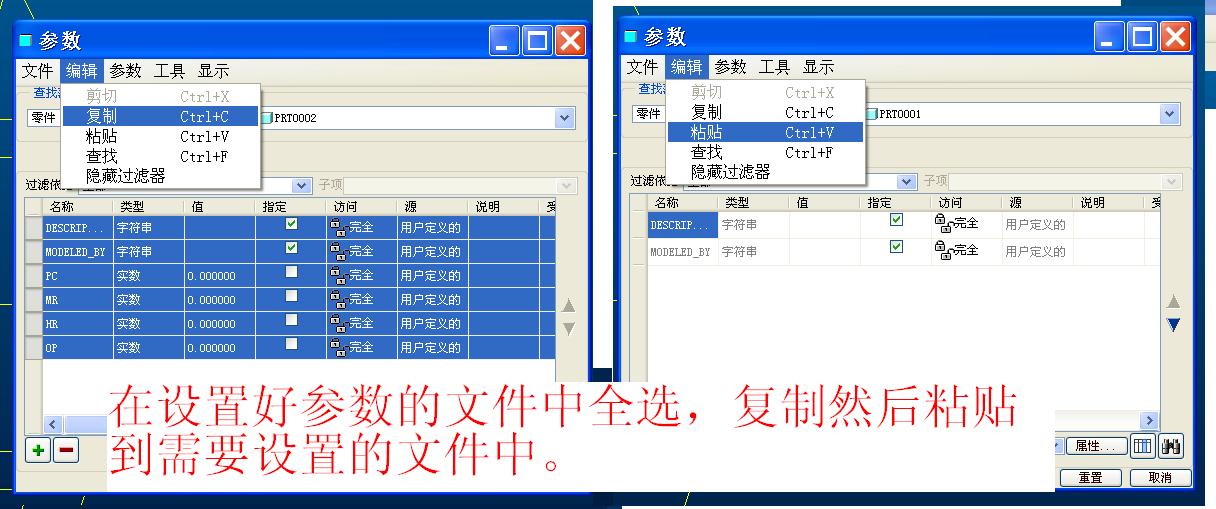

发表于 2010-1-21 19:55:47 | 显示全部楼层 来自: 中国广东广州
我用的方法有点笨不知合不合你用,就是在设置好参数的文件中全选参数》复制》然后粘贴到需要设置的文件中。
' `+ R& h4 m) M5 X/ l 1.JPG
