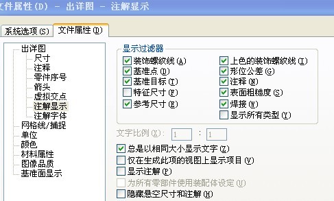

SW画的零件上的(异形孔向导)的螺纹孔,在出工程图时没有螺纹线出来,怎么设置的,我把那里都选完了的,请看下面图: 未命名.jpg

把下面的“显示注解”选上

以上所说的都选了,还是不显视螺纹线。而且有的零件图有螺纹线,有的零件图就没有。为什么?

楼主把上色装饰螺纹线关掉改为显示注解。这样看看可不可以,一般情况不会出现这种问题,一般点一下显示注解螺纹线就出现了,楼主可能里面有些弄错了。

, l+ G  D, y( r$ f. K装饰螺纹线是要另外做上的吧。
  N! R+ r* i) u* S
  h5 A* v3 N# |" Z) Z1 G立刻就试了一下,可以的。只是太难看了。

我试过了,还是没有螺纹线。比如零件1有螺纹线,而零件2就没有了,零件2只是比零件1晚做了两天。
发表于 2010-1-20 14:23:51 | 显示全部楼层 来自: 中国浙江杭州
这个好象有两种吧,要么做螺纹装饰线,要么做螺纹实体
