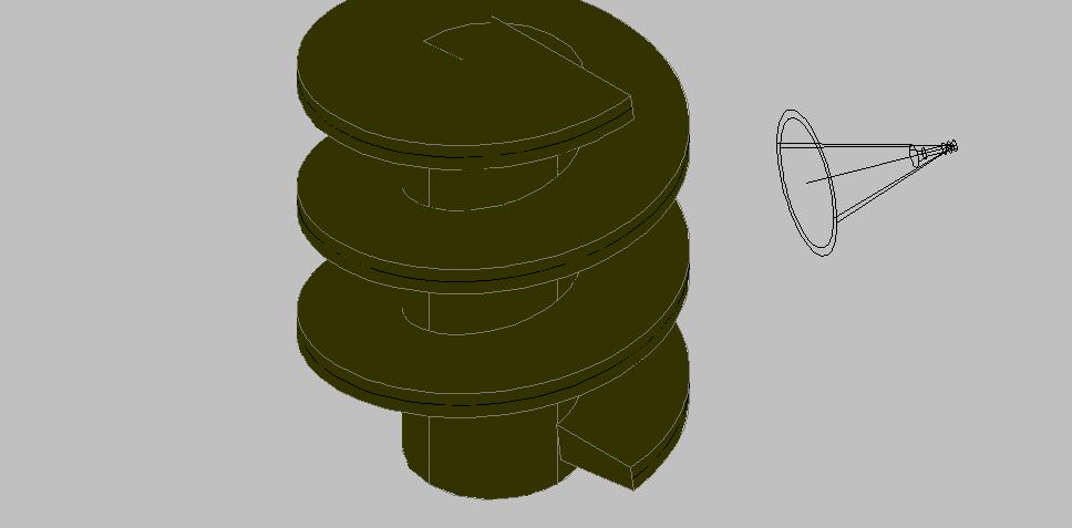

[求助] 请教各位大侠这个图怎么画个三维的出来

发表于 2010-1-19 07:30:13 | 显示全部楼层 来自: 中国辽宁营口
杆部分用旋转建模,螺旋部分用螺旋线做路径对截面扫掠建模,最后并集
发表于 2010-1-19 07:53:09 | 显示全部楼层 来自: 中国广东汕头
楼主你是像让他一节一节旋转上去吗,可以运用SWEEP扫惊命令,楼主我发过图给你看你是不是要这个效果

 楼主| 发表于 2010-1-19 21:23:45 | 显示全部楼层 来自: 中国河南郑州
呵呵,看起来不是很像啊。要不你发个CAD的上来,我旋转旋转好看清楚。等我搞到实物图片了,一定传上来,让大家看看。
发表于 2010-1-19 22:00:23 | 显示全部楼层 来自: 中国广东汕头
呵呵,看起来不是很像啊。要不你发个CAD的上来,我旋转旋转好看清楚。等我搞到实物图片了,一定传上来,让大家看看。" H" O9 `  V3 S9 j6 z0 V9 G0 B  C
chugang123 发表于 2010-1-19 21:23 http://www.3dportal.cn/discuz/images/common/back.gif
2 p: E' b. P7 d# W9 ~这个是随便画的主要是想问楼主是不是要这个效果
