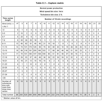

[已解决] 谁能帮我解释一下这个图的数据是怎么得来的?疲劳分析相关

发表于 2010-1-18 21:34:39 | 显示全部楼层 来自: 中国北京
这个看上去是实测数据啊
 楼主| 发表于 2010-1-19 12:31:08 | 显示全部楼层 来自: 中国辽宁沈阳
那他对疲劳计算有什么帮助呢?
发表于 2010-1-19 19:13:11 | 显示全部楼层 来自: 中国北京
疲劳计算中有一个 S-N 曲线,其中的 N 就是 达到某种程度或者是强度阈值的次数,S就是这种强度的指标,例如在 结构中,S指的就是应力水平。换句话说,就是在 强度S作用下,其疲劳寿命是N 。) M( o' g' V' O# ?1 Z

 楼主| 发表于 2010-1-21 12:45:12 | 显示全部楼层 来自: 中国辽宁沈阳
哦,谢谢了!!!
