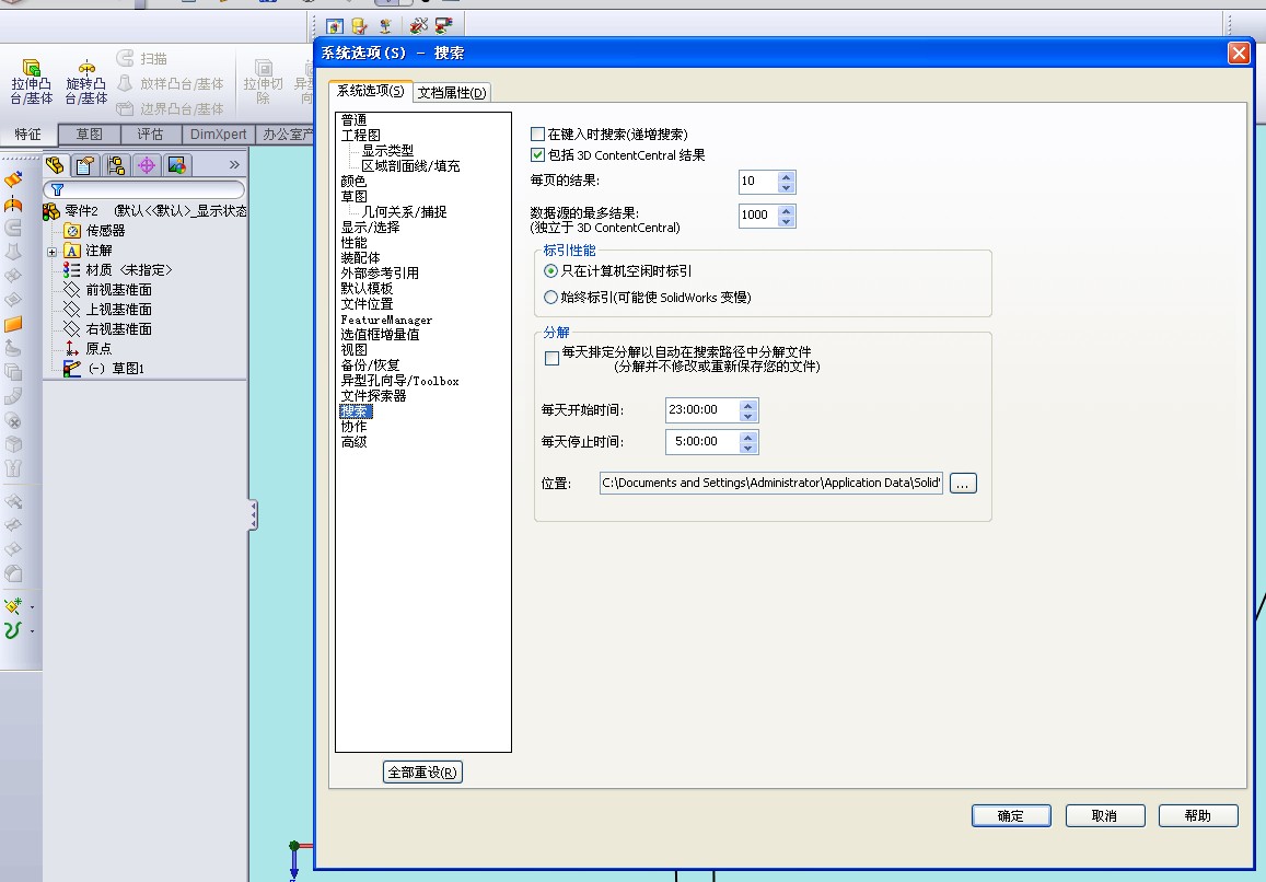

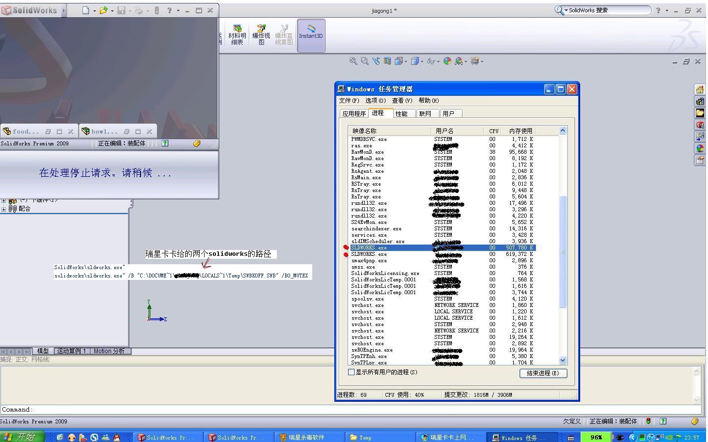

我的solidworks2009是之前在论坛下的。平时用还好,但是一到晚上23:30就犯病,一直搞不清楚什么原因,大家帮忙分析下,瑞星也没报病毒
+ p+ F8 t) s* c具体请看图,最大化的是我本来正在操作的solidworks,左上角的23:30一到点就蹦出来的。关了之后又跳出来。

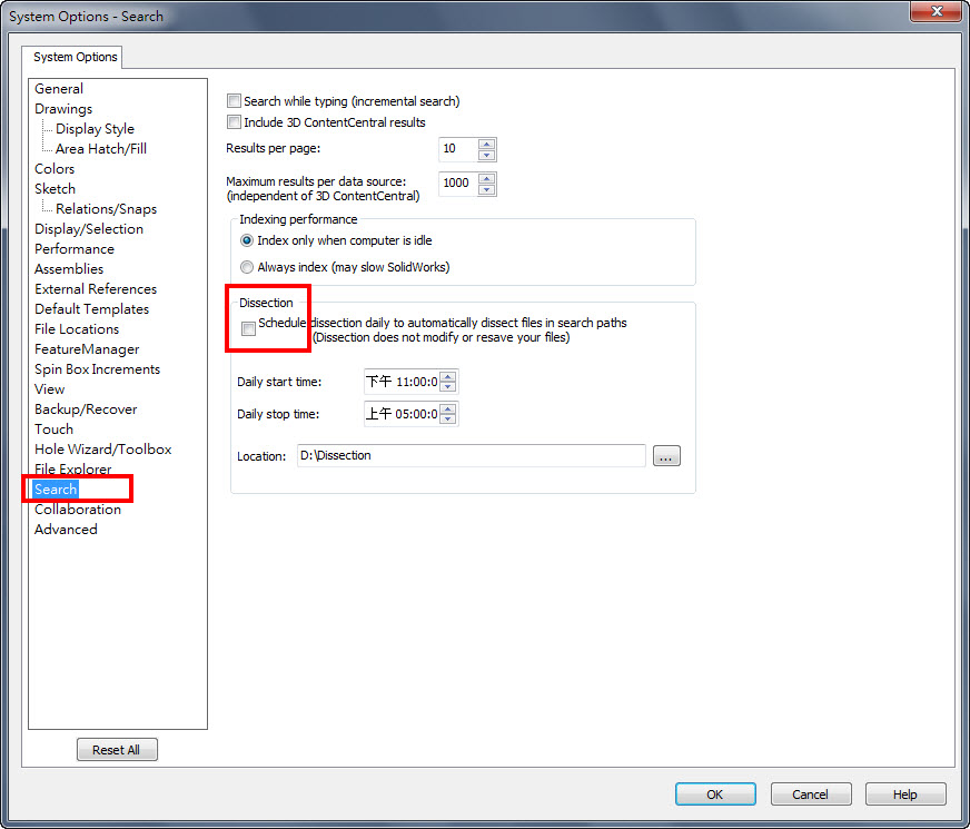

SolidWorks → System Options → Serch → Dissection
2 s' f" E: y7 k. Q- x9 }3 r5 i4 _, kCancel it, that's all !
唐昕晨 + 5 应助

楼主4楼写的很对这个不是你电脑中毒的事而是你软件设置的问题。

4 楼正解,贴个中文的,在工具的选项里面

这是SW的一个整理功能,可以关掉。

Solidorks文件整理程序是正常的你可把时间改动一下末。
发表于 2010-1-19 18:04:10 | 显示全部楼层 来自: 中国上海
我也碰到过,。设置一下就可以了,是自动整理功能。
