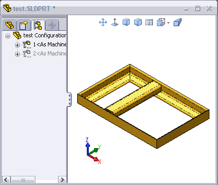

Solidworks 焊件功能较其他软件强大、方便,加上多配置功能,可以实现系列产品的开发,
( m. N' y/ _; |7 @, `7 H& f4 e但是,在出工程图中,我发现了些个人不能解决的问题,论坛高手如云,希望能得到各位的帮助。
# b+ K" {+ _$ ~4 N. M2 o1 ]
5 J% F; ]# Y0 u: I/ O; V  t8 Q: ]% }) n" [( L+ l
http://www.3dportal.cn/discuz/attachments/month_1001/100117193130668ee5dd3e2f07.jpg % ?+ J, C; c) A0 g+ ?5 `; k
如图所示,该零件有两个配置:3 s) p- C* D) H/ ]- o8 u  y1 @
配置1的尺寸是50*100*110  且底下型材为角钢4 y; q  E' f& n) U
配置2的尺寸是51*101*111  且底下型材为槽钢
( D1 s$ a/ }$ d3 w4 N0 k  ]6 Q, W
% w6 o& C# t/ I- `+ |( M5 ~当我激活配置1,两个配置的工程图如下所示:* m* S2 E/ d3 \8 f2 B4 I9 q
: R; }: {& h8 R' E( Y" r5 U2 Q; @此时:! }) j" N" l* p! e8 G  r. Y
配置1图纸的焊件长度是正确的,型材类型正确。件4为角钢,长度1007 s: |- b! s7 K0 o  X& s; f
其他零件也正常。) l0 I; ?! B( r6 \& j! p' H7 o1 E# A
但:1 H" [! n- m8 D& y0 W1 M& o
配置2图纸的焊件长度是错误的,型材类型正确。件4为槽钢,长度不能获取
, }/ D. P% }4 @1 P1 m其他零件长度也不正常。
/ \  M$ s1 U( ]* Y$ L; P
! l  g* i* ]1 {http://www.3dportal.cn/discuz/attachments/month_1001/10011719314c5ea06266073f16.jpg
$ O$ Y6 x- {, @4 Q; C/ Q( w2 _& w7 S" T, o; }1 d- n; U9 W
当我激活配置2,两个配置的工程图如下所示:
- |' k" T* k* z+ Y2 v# E9 a8 j' G+ ^- p& I0 V3 ^/ H6 n5 h
此时情况就反过来了:# s6 x. E' b3 s5 o& M
配置1图纸的焊件长度是错误的
- p: B/ R& K. j' h配置2图纸的焊件长度是正确的+ Q, r5 o; a9 u8 x
http://www.3dportal.cn/discuz/attachments/month_1001/10011719317c2f98affae147df.jpg
+ N7 u2 ^8 X" F  P- Q$ ~; X. W
& N& f/ K6 `8 ?( j0 X  K* n0 ~) H$ [! f; b
大家可以下载我的文件,以前不是有人问焊件没有总重项目吗,我这里曲线救国,解决了这个问题了3 R; j2 R; z2 t# Z* m' z+ G8 D
就是把材料表分成两部分,前面部分是焊件清单,后面部分是材料明细表,大家把我的表格另存为模板就可以调用了( X- I7 {0 N# F- A
不过使用过程中有些小问题要注意,大家慢慢体会吧。如果大家有不明白的地方,我可以另外开贴。

 楼主| 发表于 2010-1-18 00:15:40 | 显示全部楼层 来自: 中国广西防城港
谢谢鹿大,刚才自己试了一下,果然如同你所说的,把“长度”属性引用到其他属性的时候就会出错" `+ Q/ ]( n8 B3 c# ?9 N# w0 D
不知道这算不算bug呢?这么简单的引用,sw怎么会出错?
 楼主| 发表于 2010-1-18 00:26:15 | 显示全部楼层 来自: 中国广西防城港
本帖最后由 cnalia 于 2010-1-18 01:04 编辑 + |1 U; j" d8 Z# w2 L9 A
. m; l0 Y& P' s5 E
啊哈,解决了,合并在一起也不会出错了。! l. O" Q+ _) y% x
把原来长度的属性9 _8 |  m: r3 n: Y  _$ M: |# T
"LENGTH@结构构件1@2.SLDPRT"8 W& y4 \# a; c. a( z
改成7 D8 v) D+ w3 l, ?1 }/ }
"LENGTH@@@结构构件1@2.SLDPRT"
& ?) n6 h2 [9 g# A就ok了/ H% g& ~* r1 m  O( {
不过在焊件轮廓指定的长度属性到了零件这里
( q$ J1 {0 o9 ~3 \" s0 U, |( [* N" v# E
总会变成/ N0 M* I6 z9 d1 H4 ]: N
"LENGTH@结构构件1@2.SLDPRT"这种形式5 r/ `* {, N3 o! R  M  W3 z
1 b5 v5 f3 E+ Y. _7 }8 e$ a5 T. i
如何让它自动变成* }# R) E+ \! j& _& B- G6 D
"LENGTH@@@结构构件1@2.SLDPRT"这种形式???
- C! p. {, I7 ^2 F, E
4 h) D4 j( [. N* @. y: Q  M真是头疼
