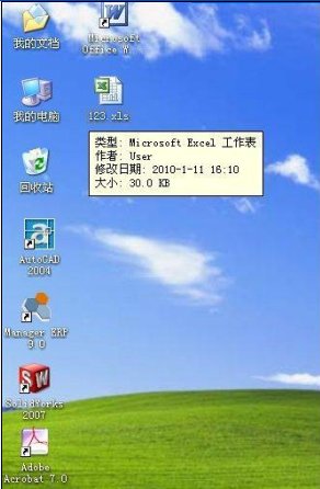

请问如何让附件图纸中的Excel作者姓名显示为自己的名字,有点要说明的是我的账户名已经是本人的名字了

点击右键,属性里面有改!

安装excel的时候可以填吧

这个默认的是你安装的用户名称,你也可以用execel模板,或者在:5 M2 \; o/ f/ \8 m
3 Y$ Y7 ]# j+ X文件---属性--摘要  里填写用户名称。

1、在已经建成的文件,用鼠标右键点击,选择属性,在弹出的对话框摘要里更改。
! S: C  h6 b4 p. z8 X2、想要在以后的文件显示自己的名字的话,在excel2003中工具-选项-常规,excel2007中右上角的大按钮点击,选择excel选项中的常用选项。

1.打开excel工作簿——文件——属性——摘要——作者姓名改为自己的姓名就可以了。
8 X; r6 P' B6 x' y8 |) Y! J. A' L
2.选择工具栏“选项”,在“常规”界面把用户名改成作者的名字后,建立的数据表作者就会显示你改过的名字了

这个“作者”默认的是计算机安装系统时输入的姓名,与登录帐号无关。
