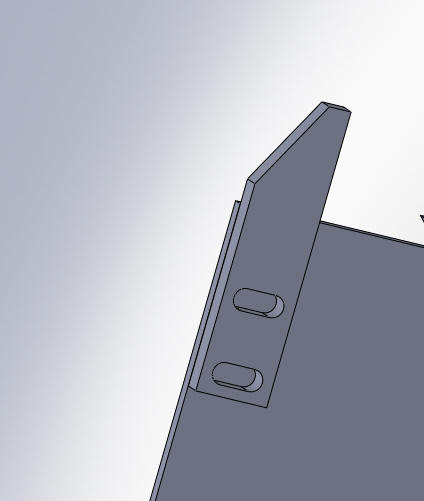

[求助] 学了SolidWorks下面板怎么打相应的孔?
发表于 2010-1-13 15:50:14 | 显示全部楼层 |阅读模式 来自: 中国江苏苏州
谢谢大家!有具体步骤.
发表于 2010-1-13 18:09:15 | 显示全部楼层 来自: 中国陕西西安
实体引用,拉伸切除

 楼主| 发表于 2010-1-14 08:57:00 | 显示全部楼层 来自: 中国江苏苏州
装配体环境下用的,可以演示一下.谢谢
发表于 2010-1-18 23:50:29 | 显示全部楼层 来自: 中国广东佛山
实体引用,拉伸切除就可以了
 楼主| 发表于 2010-12-9 11:37:55 | 显示全部楼层 来自: 中国江苏苏州
可以演示一下
发表于 2010-12-9 13:04:29 | 显示全部楼层 来自: 中国广东佛山
拉伸切除,选择成型到一面,再选择成型到所需的面就可以.
发表于 2010-12-9 14:38:49 | 显示全部楼层 来自: 中国江苏南通
在装配体中选择要打孔的那个零件,右击选编辑零件,选中需打孔的面,新建草图,然后用转换实体引用命令就可以了,然后在拉伸切除就行
发表于 2010-12-10 14:41:16 | 显示全部楼层 来自: 中国浙江杭州
能找到圆弧的中心点就是了
