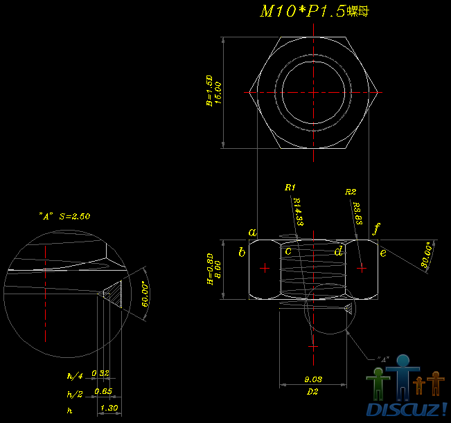

7 A+ M: W* z+ L1 [M10公制螺母规格,提供绘制视频给各位参考。# W; N" V- Q, B' y2 S
, `% p) g/ l" w9 ~4 j# X0 N5 s
/ |' v9 \/ J+ \/ `
下图中D2=有效直径,为公螺纹与母螺纹作用力正交地方(同齿轮的节圆直径)。
- K$ J" e$ \6 V0 Q+ y/ [, @
2 c/ w) z: U: b7 E7 U M10螺母-1.png
$ f1 R" o8 N7 M6 |0 c6 E; x9 O
  [; C# l. y& G) b* h4 x螺母近于实形之略图绘制方法 (如上图):
7 e9 r; Y3 U8 d- E3 O# x2 r
8 w# Z: m; y, F7 n, v. ]3 u3 M1. B=1.5D为直径之圆
3 C1 R. p2 z2 Z2 O6 B1 O% O! O2. 绘制外切于B之正六角形
* M' z% X& [9 @3 U# J1 ?3 _( K3. a.f点与30°之线求出b.e
0 Q/ O+ ]3 j& L% k3 S2 D5 _$ L6 B+ Y4. b.e点求出c.d
8 G+ @: B7 l! @% [8 r- _5. R1为通过cd并切于af之弧之半径
/ r6 [& z$ G5 d; E5 C5 g: e: ^6. R2为通过de并切于af之弧之半径- G" Q3 u; T. S3 D3 O, ]6 C
7. D2=D-0.649519P有效径
; E* y$ G; P, d& T3 ?( d! n  T8. h=0.866025P
! \6 y, }' b) Q( Y3 J
9 {  {$ g- c  Q9 k7 c
利用AutoCAD的『螺旋线』将螺纹的路径绘出。
9 o5 c" B/ F) m' C
8 W3 U% s) d  h: B# o指定『螺旋线』的直径时,其直径就等于D2(有效直径)。
9 s5 O& Y" {% R/ O9 Y4 t# u/ M
* q/ d2 @7 a+ Z! h0 I4 K~指定螺旋线高度或 [轴端点(A)/旋转(T)/旋转高度(H)/扭转(W)] <4.5129>: H~输入H
: u6 L% F( [  P! M
% o, R" i" L" n8 S出现~指定旋转间的距离 <1.5043>: 1.5~输入1.5,这个1.5的数值是M10的螺牙间距(Pitch)。
- j, S5 d, [9 y: V% S5 \3 M3 C% Q
指定螺旋线高度或 [轴端点(A)/旋转(T)/旋转高度(H)/扭转(W)] <4.5129>: 10~输入螺旋线高度10(此高度高过螺母的高度,凸出的部分事后再去除)。9 y  z0 H. V) L* ]5 k/ t
0 C  Z6 H4 p0 J4 c% ]" ]螺旋线完成后,再使用扫掠完成螺纹实体。(此螺纹的断面依照不同的螺牙,其断面也不同)
4 R, _) u* R+ P+ f
$ E. o' S0 ]+ Q- k( V! X% D7 p将螺母本体与螺纹联集。  A$ y0 [: Z; P" X" ^1 r
