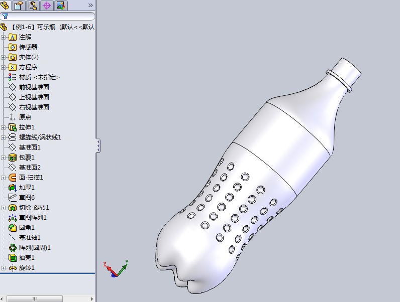

现在我在练习以前的扫描,以前后的功能现在都提示错误,比如可乐瓶!用2010打开更新就提示错误,还有,你用他的方法重新做一遍,就会出现,扫描错误!!!!内部相交!!!

这是教材哦,不是我建的!!!现在很多教程模型在低版本里建模都成功,到了2010就不是那回事,特别是函数和扫描,阵列。

我发现,曲面扫描中引导线不能用了,用了都提示曲面相交,不知道是不是这个原因!
 楼主| 发表于 2010-1-12 11:26:06 | 显示全部楼层 来自: 中国浙江杭州
还有函数,象吊灯,圆变形阵列,直线的长度不会根据五星的变化顺时钟变化,它直接跳至对角线变长,和老版本完全不一样?所以吊灯一更新就变形状了?
