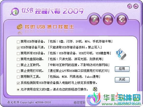

发表于 2010-5-5 19:57:48 | 显示全部楼层 来自: 中国山西太原
USB控制大师2009 (彻底禁止USB接口外泄) 绿色破解版 # e# B$ U5 O: z  x$ u+ C8 u( |+ {* J
6 Y5 g/ r0 g$ z2 {
① ★ 在任何时候按【Ctrl + Alt + F12】组合键可启动软件,注册后可以自定义组合键;5 W. K& k4 e& [5 K/ v
! b4 q8 o# i8 }8 T( O- x3 V( S② ★ 试用期或首次使用本软件时初始登陆密码为123,注册之后进入软件的高级界面可修改密码。( [2 @* ~* A! J9 `) B/ @7 g
9 n2 T/ Z0 d; V! B. T7 [- T
③ ★ 为防止用户卸载软件,软件提供了密码卸载功能,知道密码的人方可卸载本软件;
  s8 N* @3 N$ d' i1 Z# H  j1 c' Z- ]
④ ★《USB控制大师》采用底层驱动技术,安装时杀毒软件可能会提示,请全部选择“允许”即可;0 L- N. r7 v: F) n3 N
- {0 C" S+ f# O⑤ ★《USB控制大师》基于底层驱动技术开发,安装完毕后请您重新启动一次计算机。
( f1 s5 N6 @* ~+ Y  v* h. I
4 z' c, V" h1 C" P7 g4 ^◆ 运行环境: Windows95/98/Me/NT/2000/XP/2003等**作系统) p' J, J9 x8 h  z0 ~
- V% S' E6 u; Y6 F- t
    目前在企业内部常见资料外泄的途径主要包括:5 m. |5 _2 Y; t% E
1、通过USB接口外泄:用户可把计算机上的机密文件直接拷贝到USB存储设备上然后带走,这是最主要也是最快速的窃取方法;8 v$ L' J. w8 P6 C5 r' d
2、通过互联网方式进行传递:非法用户可以把数据资料通过邮件、QQ、MSN或其他涉及互联网通信的工具进行窃取,该种方式缺点是在于若文件过大则传递速度较慢,且公司或企业交换机或路由器上有日志记录。
5 ?( Z' i. a4 o4 C3、通过打印机打印机密文件达到窃取目的,这种方式目前不算太多。这3种资料外泄途径中,后两种外泄途径公司可以在网络或制度上灵活控制,而对于第一种USB设备的控制上企业常常是无能为力,无从下手。- {0 x( [9 {: c
1 j* i2 v3 r, X) ~8 V. y$ ]1 V   【USB控制大师】专门是为了适应以上提到的种种需求而开发制作,软件优先采用MicroSoft公司最新USB2.0驱动、底层VXD/DDK驱动以及系统HOOK(API)技术实现,安全可靠稳定有障,同时软件还具备对USB设备自动识别能力,很多独创的加密控制技术在业界同类软件中处于领先水平,是企业或单位内部防止资料泄密外漏的最佳选择工具,另外软件还具有硬盘加密、上网控制、系统安全设置等功能,【USB控制大师网络版】则采用C/S模式实现对公司或企业内部局域网中所有电脑的控制,管理员只需在管理端点几下鼠标,所有电脑的控制均掌握在自己手中。
# U1 f; v/ ?* F) Z# Y; b# n软件具体功能表现如下:
* r8 W' z- _+ b8 t. \& k, [/ Z* S  n; l
   ● 彻底禁止使用USB存储设备。「受到限制的存储设备包括:U盘、闪存、USB移动硬盘、USB刻录机、MP3、MP4、DV摄像机、手机存储卡等等,但本选项对于USB键盘、USB鼠标及USB手写笔等非存储设备不受影响」+ T+ b* [, f- C$ p  q' `1 P6 D; p- B
) e1 F( L4 f  \: q% ^
   ● 彻底控制使用USB存储设备。「通过本功能可实现对USB存储设备进行“只读访问”、“禁止访问”、“读写访问”等驱动级别的控制,“只读访问”选项让USB存储设备只允许读取,不允许写入,用户可以从中读取、复制文件,但不能删除文件,不能修改文件或文件属性,更不能进行格式化或修改USB存储设备的物理扇区,而“禁止访问”则完全拒绝访问USB存储设备,一切对USB存储设备的访问修改**作即被禁止」
; G+ t; N0 P: k' l
3 K' t9 p4 c1 H- I2 S+ F   ● 彻底禁止使用所有USB设备。「受到限制的USB设备包括:USB存储设备和非USB存储设备,即电脑上所有通过USB接口进行通信或传输的设备将被禁止使用,如:USB移动硬盘、USB鼠标等等」; C/ f/ t( ^  ^
% ]' [# ^. j. A& R/ T4 y   ● 禁止使用光驱和软驱。「该选项可禁止用户使用光盘驱动器和软盘驱动器,想通过光驱安装软件或通过软盘拷贝资料等行文都被完全禁止」
- y) T2 \, N4 p4 i" g% ]7 _2 u. |) \2 l# Q8 T
   ● 禁止上网。「该选项可以中断互联网的连接,达到禁止QQ、收发邮件和浏览网页等上网行为,想通过互联网复制或拷贝盗取数据也得到了有效控制,但本功能也不会影响公司或单位局域网内部间的信息传递和通信」
' P9 q1 c9 Z; }. R# d
! i8 w+ P9 G& i5 l! x1 Q( ^+ n" ?- ~9 v  O   ● 禁止打印。「通过系统底层实现禁止计算机LPT和USB打印端口,防止用户通过打印泄密资料」; g' }" k! ~: ?5 X/ L" ~9 x) Z
: f* D6 a* P7 O- U' W   ● 硬盘加密。「本功能可实现对硬盘驱动器加锁或隐藏保护,更大程度上保护了您的隐私」
2 f, ?9 d- i$ T5 V( g4 }0 L) L6 o# X( H. B
   ● 安全设置。「本功能可对系统的一些安全参数进行设置,如:禁止显示桌面图标、禁止关机等」
