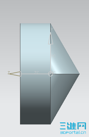

怎么用UG软件做出这种效果?

: W( ]9 `. T5 P% R& k5 \) ~第一步:根据图纸画出剖面线,
7 m$ o! o- [. l3 T& N& M/ D1 W第二步:找到中心轴,8 |8 _* ]3 n$ ?3 b8 ]. @" o
第三步:利用旋转命令,先选中剖面线,根据中心轴旋转180度或360度(360度需要剖掉一半)
, G4 o/ }. Y, R: o& \, O" W4 w6 a+ {0 _2 {0 J8 \2 J- }6 E4 `1 `
因为楼主上传的图片不够详细 可能理解错误还有一种:
) A0 _0 S$ ~# s7 e% `将中间的剖面线沿导线拉伸
astrokylin + 3 应助

 楼主| 发表于 2010-1-14 16:59:46 | 显示全部楼层 来自: 中国河南许昌
三楼的方法做出来的不对啊。
" e1 ?7 t3 [% z3 F我要的效果是等斜度拔模,不是旋转。旋转相对分模面的角度不是固定的7°。
 楼主| 发表于 2010-1-14 17:04:15 | 显示全部楼层 来自: 中国河南许昌
要的是这种效果,这种是扫掠修剪出来的。拔模的怎么做?

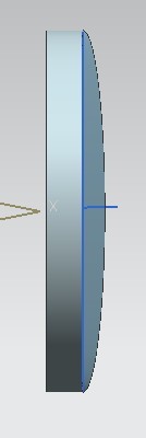

 楼主| 发表于 2010-1-14 21:02:12 | 显示全部楼层 来自: 中国河南许昌
感谢郭大师,我知道怎么做了。
  J5 v' n' W! Q0 M; |( m用的是拔模体的表面拔模。

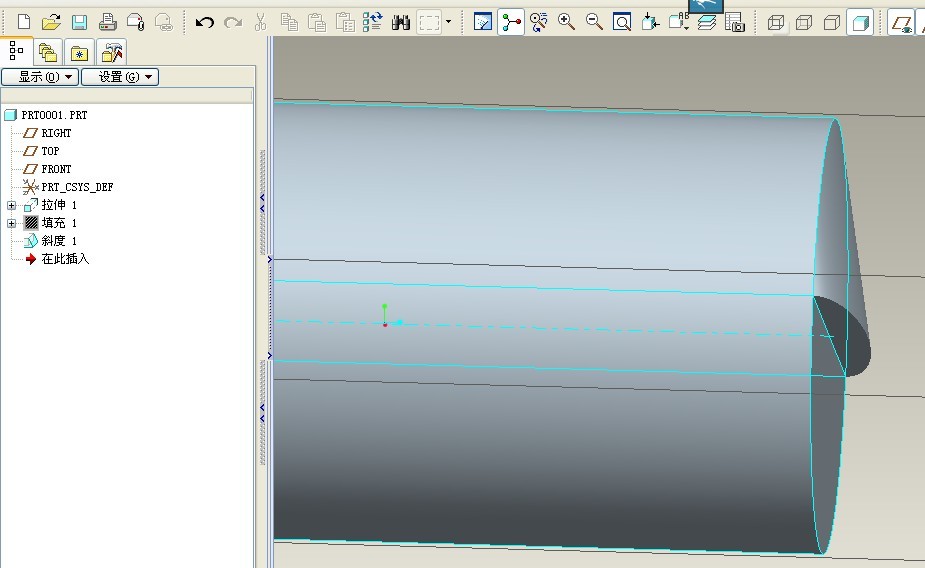

11# rfagg UG4.0有没有这个功能呀,我啥用4.0做不到呀?

14# shier 11 楼那位不是这样做的,他是用体拔模的,我用UG4.0照他那样做,没做出来。所以我想知道如何像11楼那样做出来。

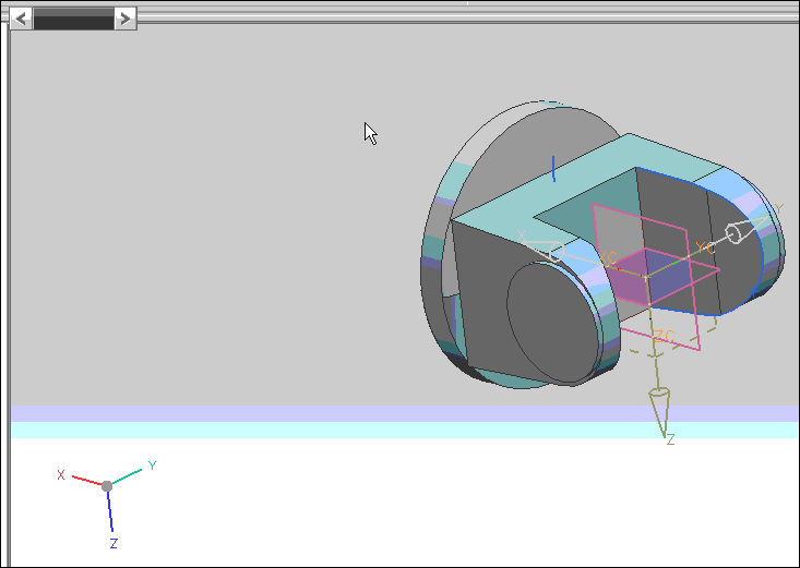

发表于 2010-1-19 12:30:36 | 显示全部楼层 来自: 中国浙江宁波
像这样吗  不知端面拔模有什么实际的应用 看不出来用处
发表于 2010-1-19 20:52:04 | 显示全部楼层 来自: 中国青海海东
这是真实拔模,为了容易出模。
