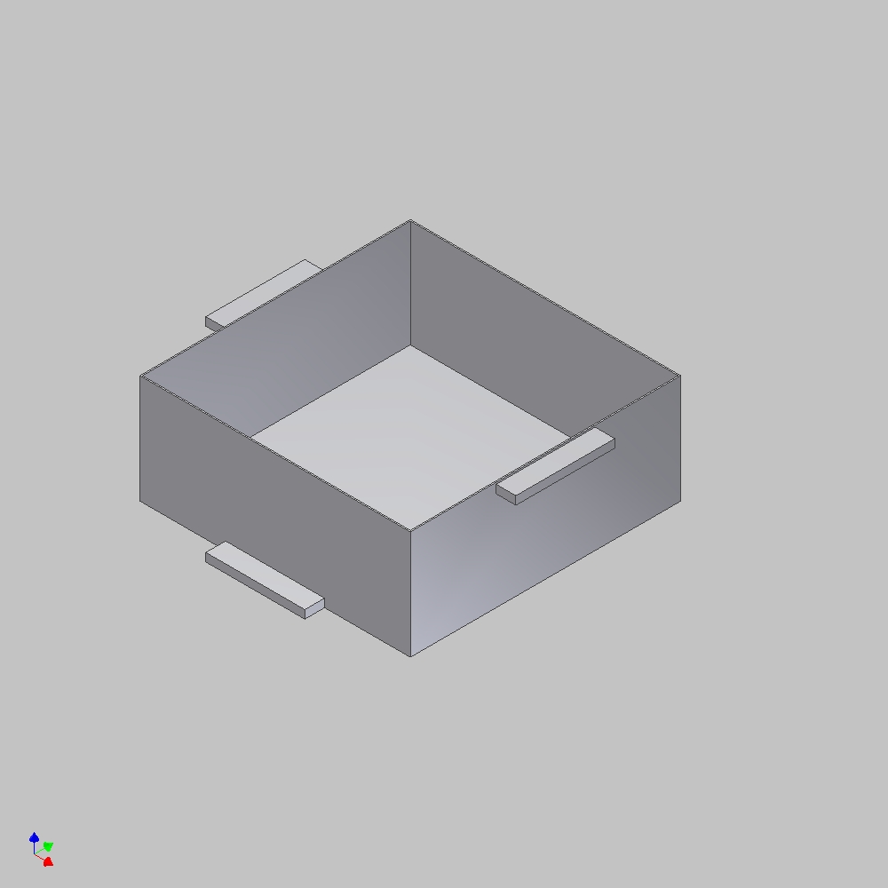

大家看看,把这箱子里的物料翻转出来,需要什么样的机构、装置,箱子外形1600×1600,高650,总重3吨左右。各抒己见,给帮帮忙, o, D, h0 E4 I+ w! y* i

物料为何?外形尺寸多少?
7 {& p  ^+ g# c! d不知道你的物料具体为何,一般总重在3T,可以采用吊车,
 楼主| 发表于 2010-1-9 13:38:13 | 显示全部楼层 来自: 中国河南焦作
粒径5-20的颗粒状物料,用在生产线上,差不多5分钟翻转一次
 楼主| 发表于 2010-1-9 14:21:30 | 显示全部楼层 来自: 中国河南焦作
还有个问题,用皮带给这个箱子里布完料后,料像小山似的中间凸出来,有什么办法平整物料,物料为5-20mm的颗粒状,易碎,不能简单用个平板类的东西刮平
发表于 2010-1-9 17:28:55 | 显示全部楼层 来自: 中国广东佛山
不翻转可以吗?下面加道门,打开门,里面的料就出来了.

可以用轴和轴承固定一个边,然后用卷扬机拉到对角的另一个边或者用液压的油缸推动也可以,至于整平物料,不能刮,那么用震动应该可以吧,在加物料的同时让箱子震动

按楼主简介,综合相关因素,提供如下几个工艺方案,简述如下:
6 }" g& H9 x6 R0 Q2 r, w3 m1.在箱底,设对开门,根据需要,同时打开,可实现一次全部出料; $ H% O6 q5 Z  @! G
2.如果,是为向某容器内倾倒,则采用卷扬翻转箱体为好;
  ], q2 c6 D2 i) {3.在箱底,设双层结构,里层加设25×25的格网,外层根据需要设对开门或抽拉门等,实现可控出料;% J& n5 Y8 G9 F) p5 i/ _, r
4.关于料面平整问题,可在皮带输入口处增设可前后匀速摆动的等宽“溜槽”,来实现平整入料功能。7 J1 O0 P9 Y: G' e/ P/ x2 {5 Q5 F
从专业技改设计看,楼主所述工况不够完整,由此制定工艺方案难保十分完善和适用,仅供参考而已。

2 L/ f, n  t  \1 w3 M这个箱子下面是很多小炉条,不适合下面开门,还是用一个架子类的,用轴、轴承,电机带动来翻转
* Y3 B8 [8 }! f$ s, y0 ~9楼这个前后匀速摆动的等宽“溜槽”能说的详细点吗?我不太了解这个,是带一个角度像“簸箕”一样倒料吗

前后匀速摆动的等宽“溜槽”主要只是用于解决皮带机定位等速出料造成“堆料出高”的问题。即将“溜槽”上端底部设铰座与靠近皮带机出料口下部的固定横轴铰接,再设计一曲柄连杆机构与“溜槽”下端底部连接,就可让“溜槽”在需要时,前后匀速摆动,实现向箱体均匀入料功能,从而,避免了皮带机定位等速出料造成“堆料出高”的问题。0 c, x1 P+ r) v5 u1 Y
至于箱体卸料,已在前3条中有所表述。若按你所述,借鉴其中的第2条可能比较适合。

一般的大连机床厂出的组合机自动线都有翻转倒铁屑的装置。已经是标准结构了。完全可以直接借鉴。

如果是大批量的作业需要,楼主可以参考自动造型线的落砂导轮系统,机械手固定箱子上面的固定块,加盖保护箱子里面的物料,翻转这个箱子里面的物料,很容易!

可以在输送线中间设一空缺,利用箱体自重及前进的惯性翻转。这样做,箱体外结构要改改。

可参考货柜制造生产装配线上的翻转台, 将箱子固定在翻转台上.

可参照装载机斗的翻料方法。
发表于 2010-3-19 16:05:21 | 显示全部楼层 来自: 中国香港
呵呵呵,去货运站看看那种专门用来翻火车车厢的大机器,可以得到一些灵感。

没太理解你得意思,如果按照我的意思做的话就是再盒子2端增加轴 与轴承配合,通过电机带动齿轮来实现翻转动作。
