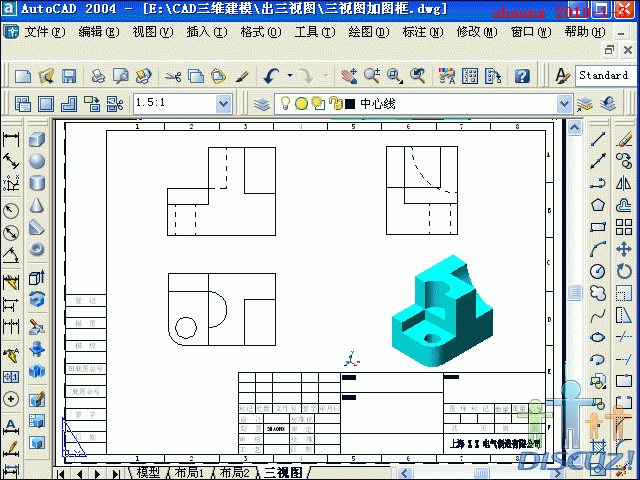

    经常碰到有的会员,特别是初学者,会问到如何打印,如何加图框,如何按比例出图……。
: u/ n  F3 M" y! y! b! M" p8 m
) S3 s5 Y' N; T- N) A4 s2 G& Q# T    利用“布局出图”,也是学习和使用CAD制图的一个不可或缺的重要部分。一张图画好了,不
# P* v$ {, {4 M5 U0 E2 @& h! b1 G9 H/ U能打印出来,或者不能正确、漂亮地打印出来,也终将是一大遗憾。有好多会员,不会用布局出
+ b" F! h2 e5 O' p4 s4 G( v图,喜欢在“模型”里加图框打印,这固然可以,但此方法一不能正确比例打印出来,二比较麻
' s" X! L/ R2 g& {1 P  R" ?烦(加图框时),不知比例还要计算,图框还要缩放等。2 Q& _. y0 h% J/ v1 A3 k6 c
4 p) M! s, P3 ?, Q    在我做的《三维实体转三视图》的教程出来后,由于是在布局里转的三视图,因此,就有很
' c% s7 c& ~* R- t  k多会员询问:如何打印、如何加图框等。由此求助的会员很多,一个个回答也没那么多的精力及
  A; w; Y2 Z$ V# f6 \0 \2 k时间,签于此,我抽空做了本教程,初步介绍了一下利用“布局出图”打印的方法,并附加了怎
1 B. f/ ~" O6 L. ]" ]样在布局里给转换好的三视图加图框及打印的方法。

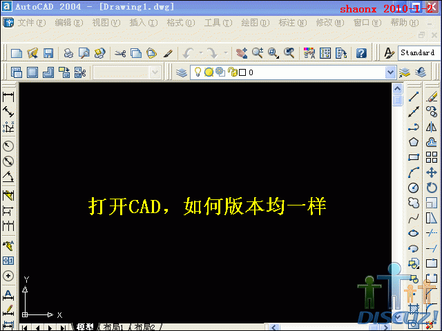

1、每次新装CAD,或换CAD的版本,或换打印机,都要重新设置一下。
8 t  V* |1 D5 P) i) `: a   打开装好的CAD,已经说过了,本方法适用于各个版本,我这里用CAD2004版本为例,因本人用
  |  c0 G0 |+ L0 E了好多年,还是比较喜欢此版本。+ ]7 v' u$ Q% n  N

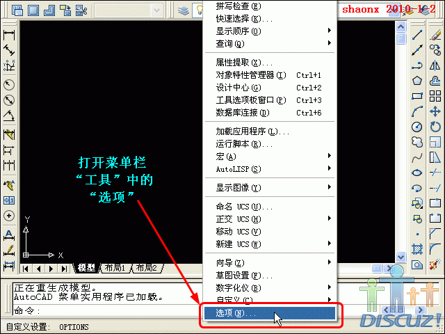

2、打开菜单栏“工具”→“选项”。5 \5 d) U! w9 X; c3 ]# ?
   CAD有好多的基本设置都是在这里面,大家有空可以多研究一下。  X) ^, V: X6 p! O1 o, _, x. i2 y
  L4 l) M( `  x! C% |# M3 G 01-02.GIF 6 x5 q  G" H& T" O. z- ]

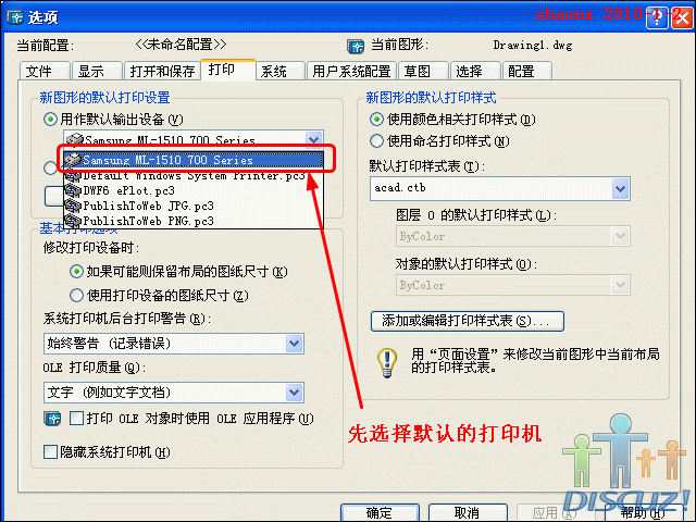

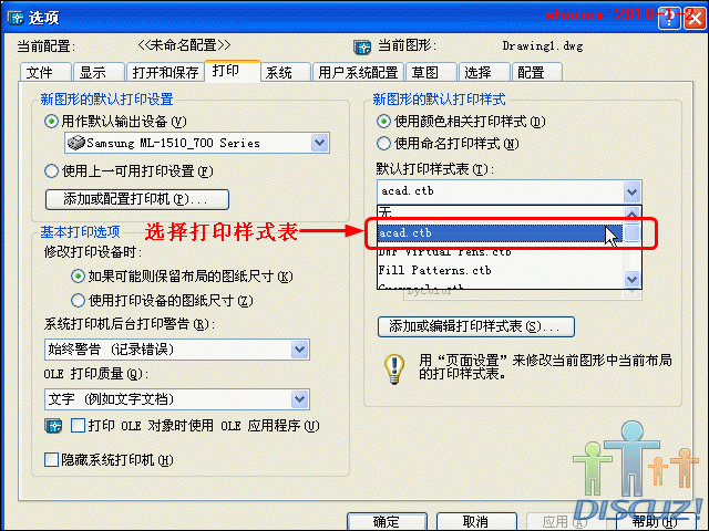

3、在“选项”的对话框中,选择“打印”,先选择指定要用的打印机的名称。
3 M% L4 }' n+ M/ [4 X1 [& I1 U3 T5 D6 C4 b) Z
01-03.GIF + x7 Z# d( C1 A+ ?$ m8 S
, ?& W1 S/ \- _$ {

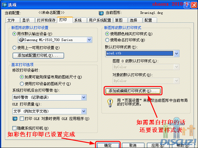

4、接着,选择默认的“打印样式表”。3 Z9 J$ c. X- \# i6 f0 ]
* R! N: w, x1 b2 v 01-04.GIF / {- t  r  I+ s, H& \" z
* I* K/ E- N+ x# |: y
5、“打印样式表”选好后,如果是进行彩色打印,就点击下面的“确定”即可完成打印设置。
, e3 S5 R* ?3 s& ^7 w   有许多时候,需要打印黑白的图纸,这就需要对选定的样式表进行设置,点击“添加或编辑打
1 R7 t) G+ @) @, m( f印样式表”按钮。, ~- {& g& q# c# `! R+ A% j. }
# A$ k0 n7 k: d$ M; q7 `3 c, j
01-05.GIF ; Z" N( O. q- _

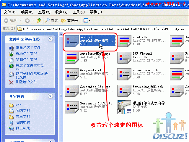

% }% w. _. }$ ~8 R. [- n0 D& V9 V6、在点击了“添加或编辑打印样式表”按钮后,会自动进入到样式表所在的文件夹,双击我们选
( U9 G$ _* t0 _, c6 q7 ]( x- k1 E中的这个打印样式。
4 Q3 J( r8 p. k6 v& {- m6 Y7 r  Z+ s$ M

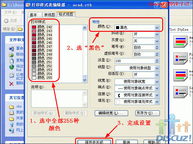

7、在弹出的“打印样式表编辑器”中,选择“格式视图”,在对话框的“打印样式”里,选中全
. E! \3 n1 e% J; J& H' X% y" A部255种颜色,在“特性——颜色”中,选中“黑色”,点击最下面的“保存并关闭”的按钮退出& M- q' Z- m8 p! i) I
样式编辑。
) R( ?  X5 H: y' f' I8 U8 u! G. |

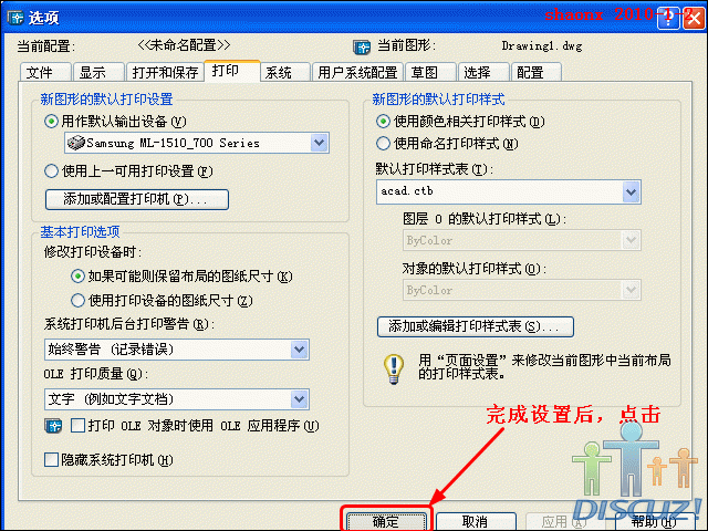

9 z/ B: R4 K, d7 _" h6 y8、打印的设置全部完成后,点击最下面的“确定”按钮退出。
: i4 I- c- j# K) V

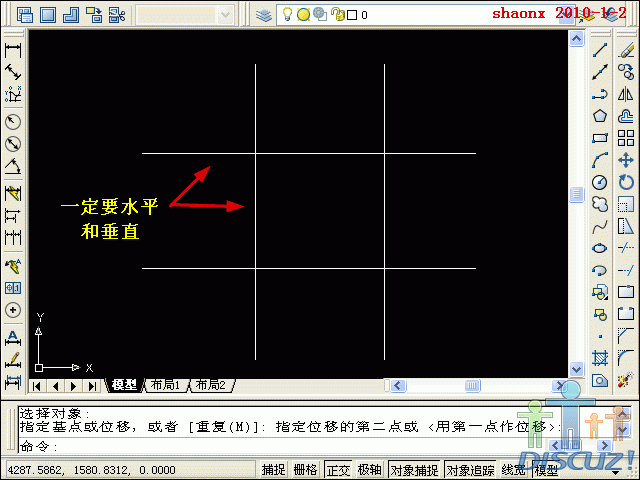

9、今后要用到的打印的默认设置完成,接下来,要测定打印的范围。" R3 i0 H0 n7 ~$ Z- [' o4 D
   为什么要测定打印的范围呢?譬如讲,同样是使用A4纸,并且同样是横向打印,但不同的打印
% Y" i, u7 D  P' S机能打印出来的范围,肯定都不尽相同。+ b) q, D( [- Z/ U5 r
   其实,测定你所常用的打印机的打印范围,是很方便的。只要在“模型”里各画2条水平和垂# r0 j' o& g- K$ {( q9 x3 G5 F% W4 v
直的线段,如下图。
3 n) `- J! k/ ?/ c  {% h$ J+ r% X

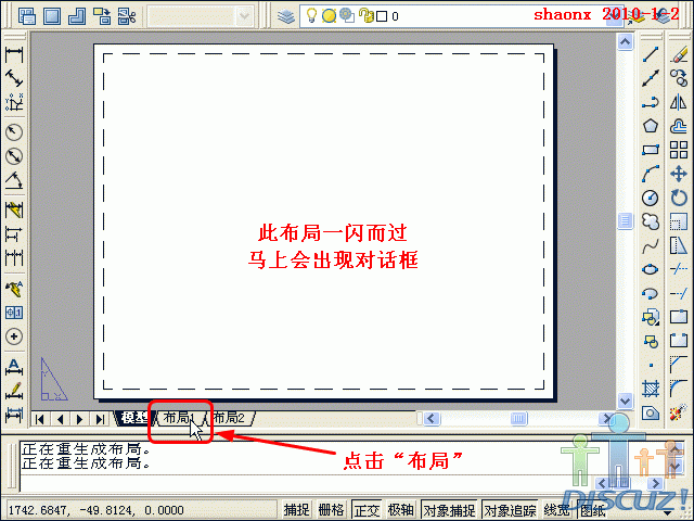

10、点击“布局”,点击布局1或者布局2都可以,在短暂的显示了白色的布局后,马上会弹出设
$ r+ E' a  D  n# U$ F1 k: W. o: S9 m置对话框,因为本次的打印,还未设置。
- o: r' l  V9 n7 ~3 B& I

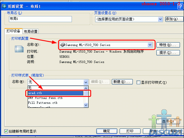

$ E- y( k3 K; C. N# E' P  H11、在弹出的对话框的打印设备里,指定“打印机”和“打印样式表”。所选择的打印样式表,5 j8 V6 q6 S7 L/ Z. }# l( q/ D: y
由于前面已编辑过,这里只要选中,不用再编辑。: }# h& i& w2 s, B
* ~: F  x8 d/ K  ^- r- Q* u/ Z4 C" Q; y 01-11.GIF
; u" t( y5 u7 K/ @$ @. D5 l! |

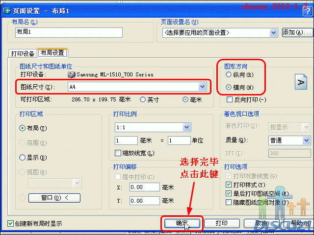

6 R: g8 O0 m% ?' ~4 }12、在对话框的布局设置里,指定图纸的大小,以及图形的方向。1 T) z! s: {1 e1 |/ k3 H. o
    页面设置完毕后,点击“确定”退出。

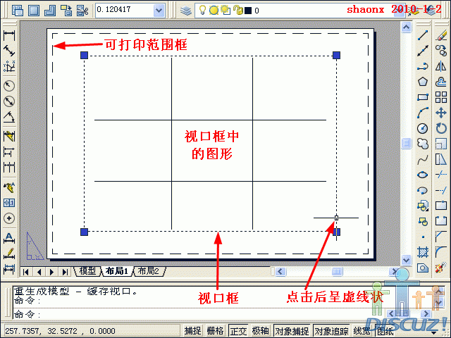

13、这时,能够打印的布局就出现了,如下图。
- F; R! V4 B5 M1 u5 j$ I4 q    我们看到,布局页面上,白色部分,就是一张A4纸的尺寸,进来一点的长虚线,是能够打印" X/ n: r$ q+ N* H) d& p
的范围,里面的实线矩形框,是视口框,视口框的里面所显示的部分,才是我们画在“模型”里
  T  j, ^% u: N; O. Q的图形。: L, [  A, L8 X# W
    由于视口框没有极大地利用可打印的范围,接下来,再调整一下。点击一下视口框,这时的
' F) z; d: G8 f视口框即呈现出小的虚线状,且四个角上有可供编辑的夹点。
7 e8 B8 g1 `. X$ [
1 q0 y: L& m2 [4 v9 K 01-13.GIF 4 o$ _* `/ L9 }( ^) O
' b5 A$ a* E; U( j9 Z- w

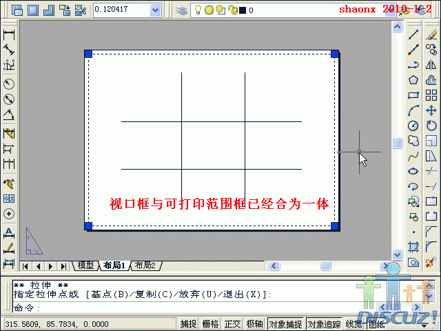

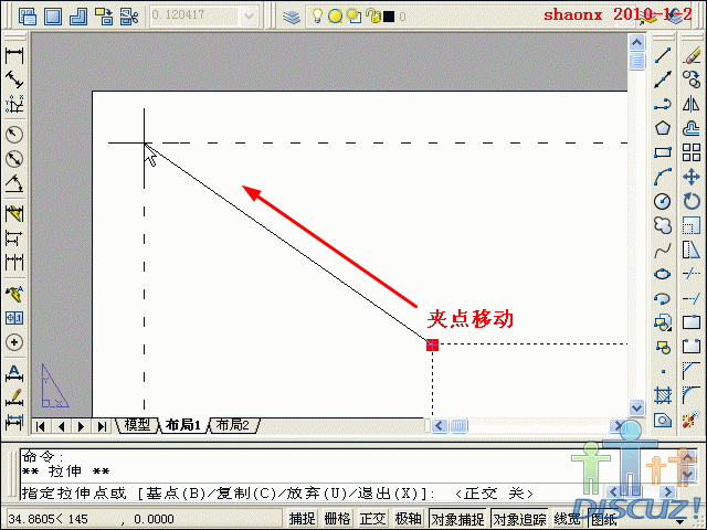

14、先移动左上角的夹点,如下图,点击夹点后,夹点呈红色,小心仔细地将夹点移动到可打印
! [" k1 Q, {$ H8 H1 J范围的左上角。% c5 @0 h6 u' `9 F6 u" v
! R6 l& p) R- t

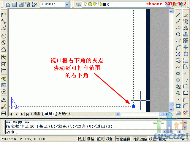

$ {! e: O) [$ E: h& c, X) B15、和上面一样,再转到右下角,点击视口框的右下角夹点后,夹点呈红色,小心仔细地将夹点
' ^' q3 Z) s0 O6 \移动到可打印范围的右下角上。/ R% s& K  G* Y7 E, `5 w
; q, E# X1 g2 e/ [7 d5 J' T. g8 } 01-15.GIF 9 w9 c+ M1 n* d; U1 D
! ~+ t* Z8 F* [16、视口框的移动编辑就完成了,如下图,视口框与可打印范围的框已经合为一体。. }% z3 m; C9 F, l& p) A' S9 I
; A" m8 X; M7 |  B 01-16.GIF ' J6 R! k+ P8 x$ D+ M* E. M- B7 A+ Y

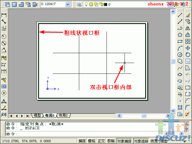

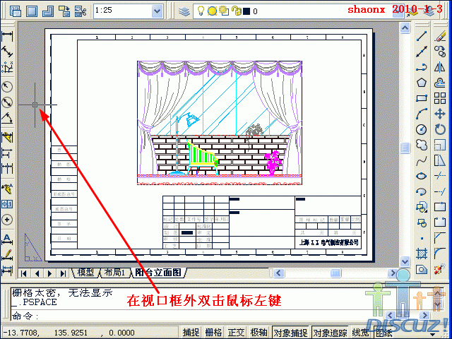

" _( l' \; {7 `5 l17、点击“Esc”键,退出视口框的编辑。

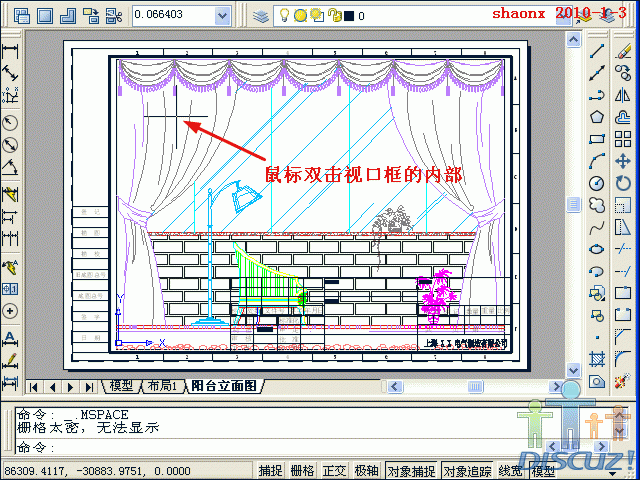

, H; ?2 g' i* }$ h    我们看到,视口框里的图形较小,不符合我们测定打印范围的要求。再对图形设置一下:& ?; }9 W+ H" ^0 N
    在视口框的内部双击鼠标,视口框即成粗线框,这样,视口框内显示的图形即可编辑(放大或缩小)。5 W6 m" E6 `7 H8 i5 a
! D+ a) h+ K( w" C! s. e- B# V4 L" R. B) F, a

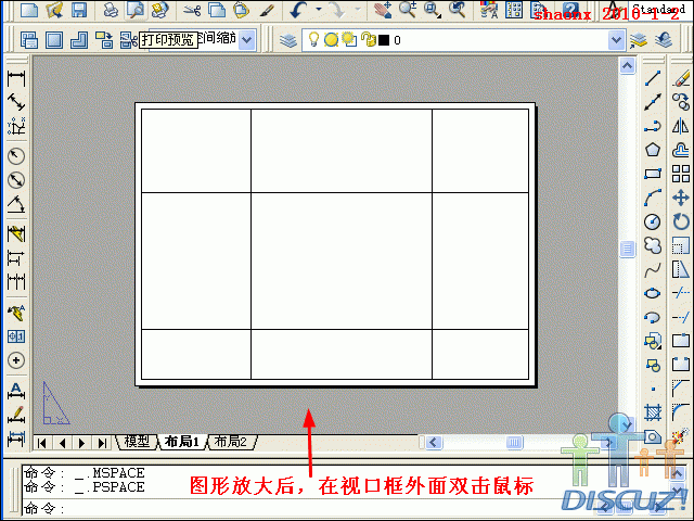

18、将视口框内的图形放大,放大到超出视口框的范围。用鼠标滚轮或放大命令都可以,这个大0 C# O& J; |! {/ A+ R5 A
家应该都会吧。( V3 e/ s3 L; r- b8 E& a) q  I
    图形放大后,在视口框的外面(只要是外面,何位置均可)双击鼠标,视口框的框线就复原了。
2 ~% p& h, v7 W* _# y% n3 _
- r* T4 _6 `9 `! c' j: Z 01-18.GIF

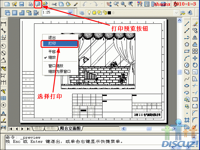

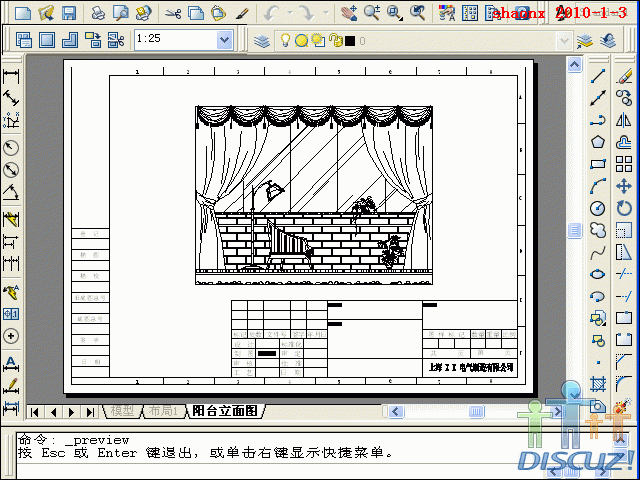

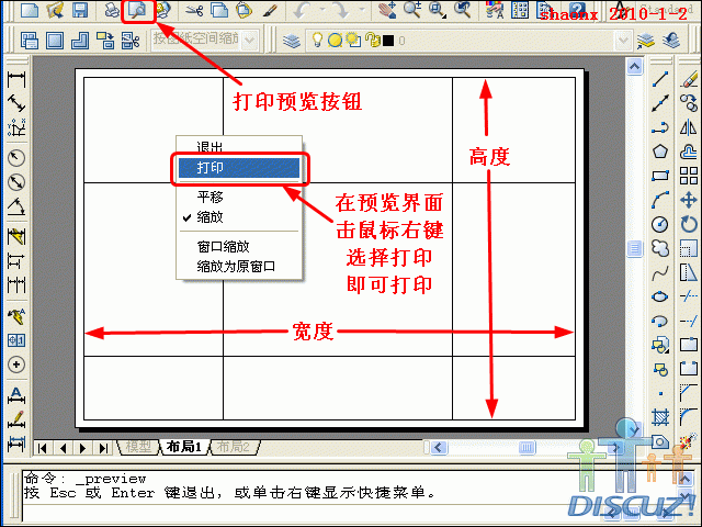

19、点击工具栏上的“打印预览”按钮,即进入预览界面,点击鼠标右键,会弹出菜单选择栏,5 J% A" N% E. [; @7 X# ?  V
选中其中的“打印”,即可打印出我们期望的测定打印范围图纸。$ F% w9 ?) i% Z

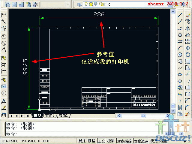

    按照下图所示,我们用尺量一下,即可得到可打印范围的高度和宽度。记住这2个数值,下面8 ]9 J' t5 [3 U
做图框时有用。
& E% n0 a  n( C" p- W  s0 G6 S# j0 e; G
7 s* P. W) a* l, p6 u0 u. [4 O+ Z* m3 V
20、大家知道,标准的A4纸头的尺寸是297mm×210mm,但用在“布局打印”中的图框不能按标准
4 y* z; G0 V7 G& V, F0 m, L尺寸来做,不然的话,打印出来就不完整,图框会打印到纸头的外面去。
! T* l7 r( ^- @' A( l0 y: i& _* B5 N    把一直要用的图框缩小点,高和宽的尺寸都缩小到刚才测定的可打印范围之内,以后打印时,才可完整显现。
  `0 R+ r) V& j; Y    我的打印机测定的可打印范围如下图,我刻意再缩小点(2个毫米左右),以便在其他打印机上也可完整打印出来。
8 l; I, @+ t: m, a& S1 J
* P) Q* G- a6 y6 k  s/ g, n 01-20.GIF   G1 R5 W" q, M: W4 c9 F5 U! h( `

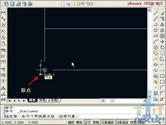

5 v6 a: C* C2 N21、图框画好以后,要把它固定在一个位置上,如下图,图框的左下角要定位在UCS坐标的原点上
( X+ l4 O$ q) V  N( B) d& K,为以后打印的保险起见,图框左下角的角点可以离原点的X、Y向各离开0.1-0.5,这样,就可以
# v# Y4 ^1 y5 {& K/ n& v保证打印时,图框能完整显现。& z4 N" i- B5 B' _9 q9 v' o
    完成后,将图框起个名称保存,如“A4”,“A4图框”……$ ^/ x0 Y, S) r5 s  r) v0 J4 f. j

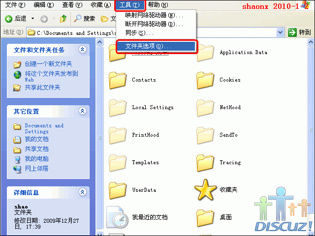

22、准备工作快结束了,最后,要把图框放到合适的位置,以方便今后使用时随时调用。2 z3 i( Z) l- n( M9 k- N( ~: {( B
    放图框的方法如下:9 ^" g% E5 O1 R9 D. H' t
    打开“我的电脑”,在菜单栏中点击“工具”中的“文件夹选项”。, R" q) H' K% l7 [; w% B+ H
8 v; O9 k; d' c
01-22.GIF * C8 l0 i# Z1 @4 @2 e
) U( [" V) r- y  ?

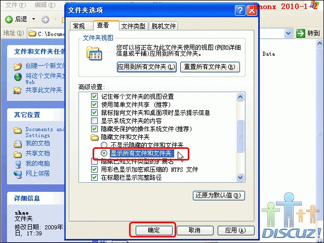

23、在文件夹选项的“查看”中,选中“显示所有文件和文件夹”,并点击“确定”退出。
0 {3 m5 @" ^( T) J" y6 k
: }. R  k/ t7 X2 R1 X; l' g, o 01-23.GIF

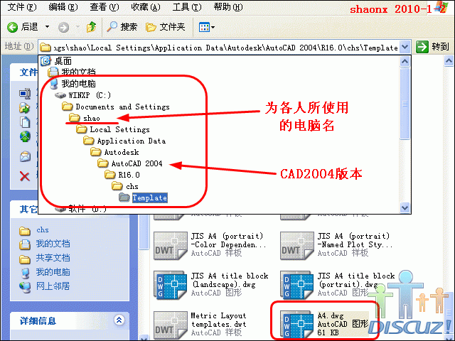

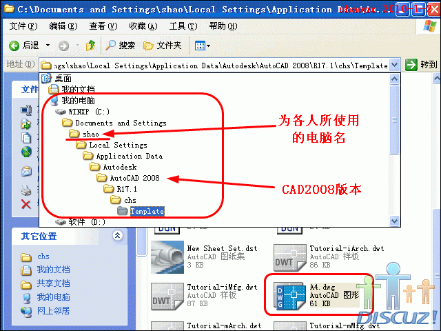

7 J$ j) M( {9 x( K/ O2 d, N24、如用的CAD是2004,则将图框保存在以下的文件夹中:
9 b0 S2 _4 @% }2 U    C:\Documents and Settings\ X X X \Local Settings\Application Data\Autodesk\AutoCAD 2004\R16.0\chs\Template
( p! x4 b( E) L7 _    以上地址中的“X X X”为自己使用的电脑名,如下图:1 B1 O. R/ x7 ]& i
* e9 d) I/ ^$ f4 W" l- e
01-24.GIF " G2 |; \( J% c% M
: Z# v' I3 x: m7 b/ f0 V25、如用的CAD是2008,则将图框保存在以下的文件夹中:
9 T+ y& N( H/ q" I    C:\Documents and Settings\ X X X \Local Settings\Application Data\Autodesk\AutoCAD 2008\R17.1\chs\Template
8 i- i9 Z$ T; ~! [' a) M    以上地址中的“X X X”为自己使用的电脑名,如下图。
0 Z2 _1 c' f4 w; q, {
( D2 T" Y0 h! i9 w* F9 b6 k8 Q0 A# O% A2 v
注:因我只使用CAD2004和CAD2008版本,所以,就介绍了以上两个放图框的文件夹地址。如大家是使用其他的版本,请各自自己找一下,CAD自带的图框在什么文件夹中,就将自己要使用的图框保存到该文件夹中。当然,可以存储各种样式、各种尺寸的多个图框。

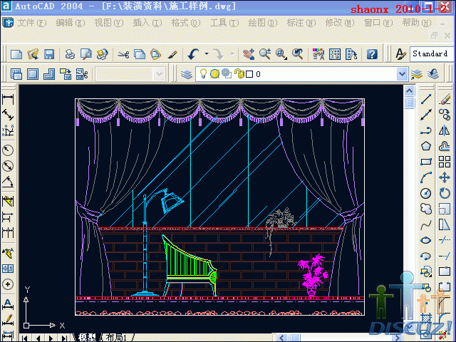

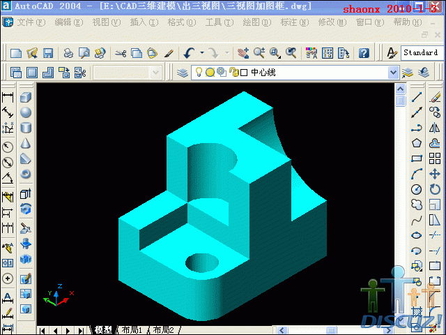

1、在CAD的“模型”界面里画好图形,都以1:1的比例来画,用不着算比例画,那样太累(当然某
( E7 f' Z1 X) K些节点、局部放大除外)。如下图。
% n' `5 ~; r4 L- C  {3 I. A

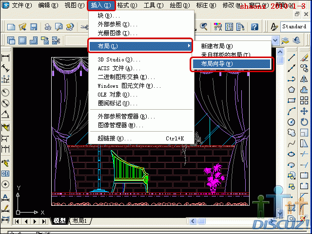

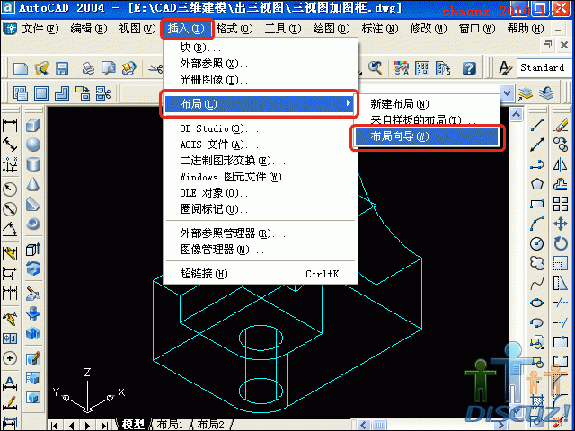

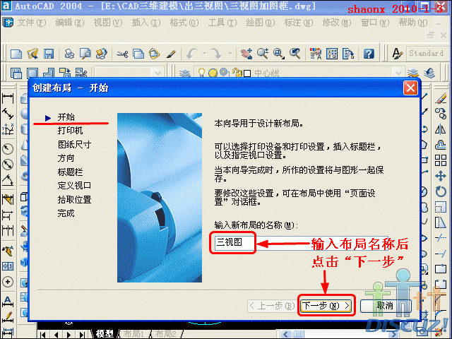

2、打开CAD菜单栏中的“插入”,点击“布局”中的“布局向导”。7 D+ @% l7 V3 r# ^1 ^4 t
: ?; o0 a% p7 e1 C. \: a+ h 02-02.GIF
  m( b4 @- F6 G. |3 a7 E3 `8 ~, Z6 M* ~

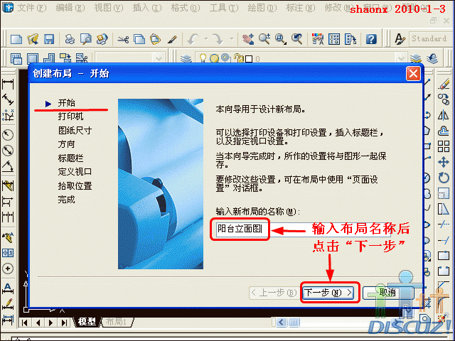

3、进入到“布局向导”对话框后,第一步是“开始”。( X) j0 y5 r( y; U9 t3 w( R
   输入“布局名称”后(当然,不输入使用默认的布局名称也可以),点击“下一步”。
3 }1 b3 r$ Q; w& C. h- K' T2 @2 `+ |

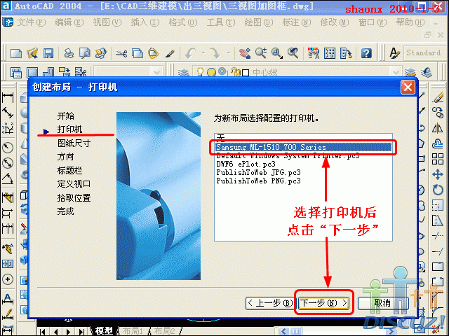

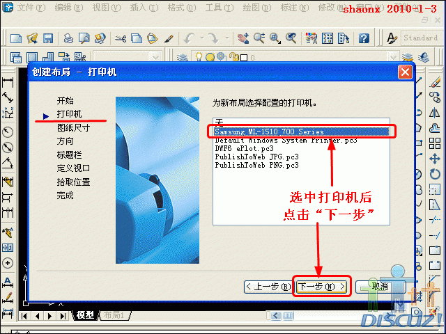

) o& C! n; ~- _! Z. M8 Z' N1 |* F9 q4、在“布局向导”对话框中,第二步是“打印机”。5 A) x$ b$ Y1 X$ O( i2 e: ]
   选择“打印机”后,点击“下一步”。. w# w( |% @# n2 i" b' N$ o  p3 M
# l6 z4 b# K$ }

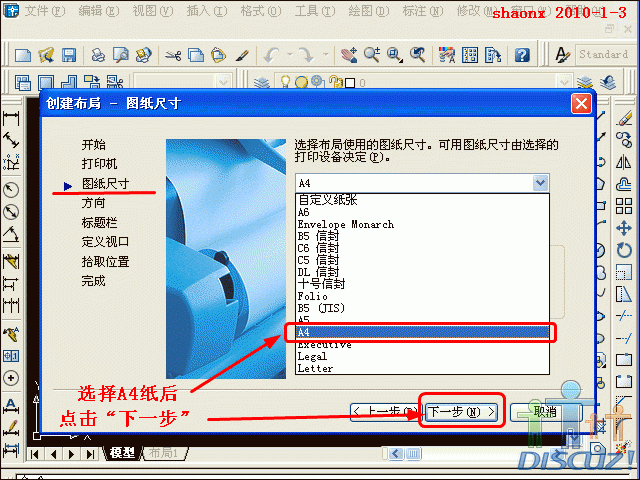

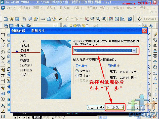

+ L% i: x% g4 g& I; [5、在“布局向导”对话框中,第三步是“图纸尺寸”。就是要打印的图纸的大小。
$ f# W% Y9 V5 R1 S( S, ]2 ^; z   一般多数是用A4纸,在选择“A4”后,点击“下一步”。
3 v* N9 O( Y5 U' f2 O2 K5 Q. z6 J/ a9 J  F  D
; s  y. O' X. ]; U2 N+ n' r" S: l8 g2 z' v1 U+ C

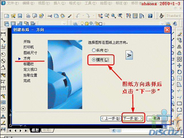

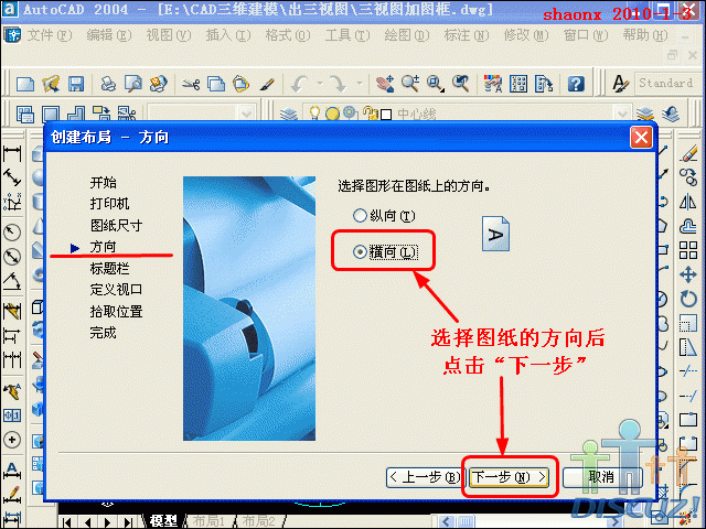

6、在“布局向导”对话框中,第四步是“方向”。就是要打印的图纸的方向。
2 }! P' r  B0 e. V   这里可以选择“纵向”,也可以选择“横向”,根据你要打印的图纸方向来选择,这里示范是
; N- V6 Y# w6 g. |: V  U“横向”,选择后,点击“下一步”。
. v1 t- R0 }' ?4 z0 L* E) x
6 |- C4 E: o% n. X# Q! q7 J7 W+ l: ^, r- j7 E" Y/ G1 e8 a; c& |

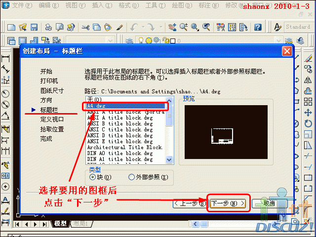

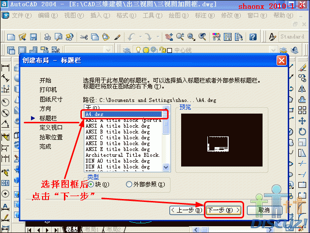

7、在“布局向导”对话框中,第五步是“标题栏”。就是要打印的图框,这里称之为标题栏。
- R1 s% N$ }* ?4 Z/ Q   我们看到,刚才“准备工作”中保存到隐藏文件夹中的图框,也在列表中显示了,说明我们可
9 i1 s* c# k+ g% s! Z以用自制的图框了。0 W8 O  N9 u9 L) S
   选择了我们要用的图框后,点击“下一步”。
$ Y9 q6 z, [9 w! G! ?

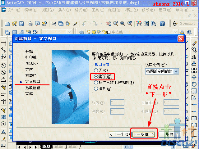

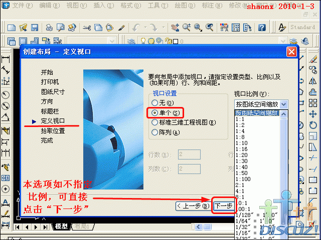

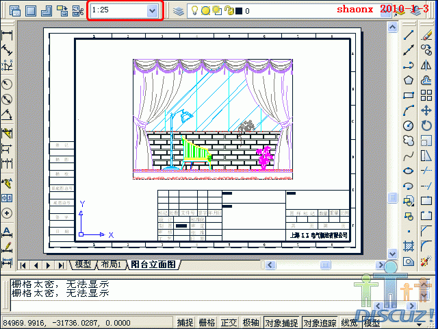

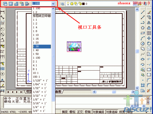

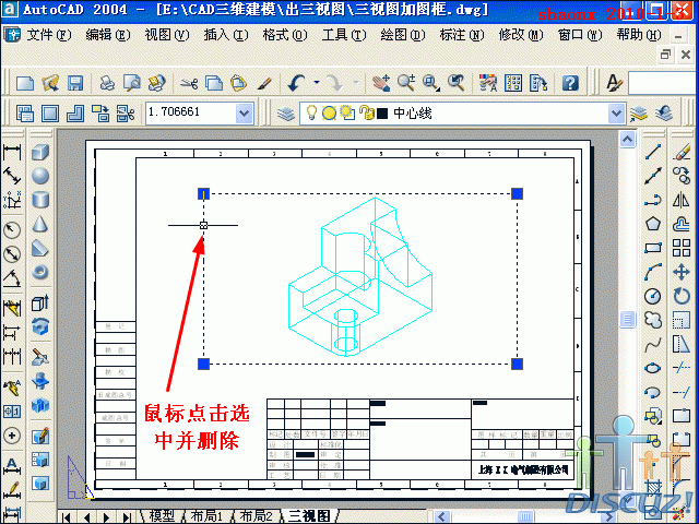

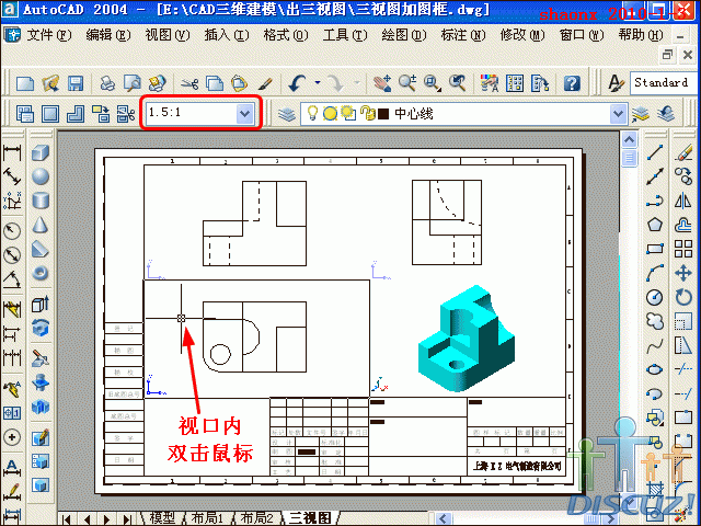

( x( L  n+ A4 b; T$ B& s8 ]  H: i8、在“布局向导”对话框中,第六步是“定义视口”。就是要打印的视口框范围。% r# ], Y7 o( S7 |4 I; P5 f( j
   一般是打印一个视口,因此,本选项的默认“视口设置”就是单个。“视口比例”,就是我们
9 m+ c# ]5 P- ~9 V9 {3 J要打印的图形以什么比例出图,如有规定的话,可以在此设置,如1:50、1:100 等。如没有要求
/ C% g( M8 P  B* h8 x- [+ e,或吃不准的,可以先不设置,就按默认“按图纸空间缩放”设定,点击“下一步”。. {, N! T& ~9 L2 i' i, t7 _
4 Z: G5 `" H2 a1 F# k' d; W; J

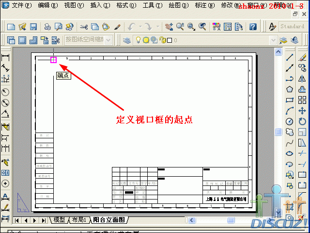

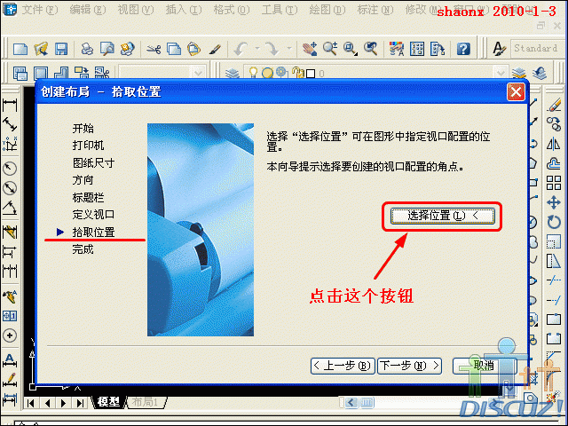

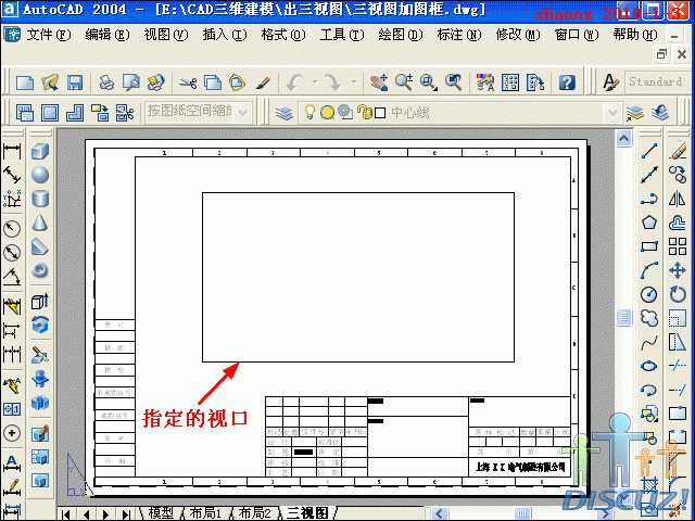

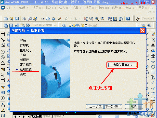

0 S6 V2 S$ w" c+ h% E9、在“布局向导”对话框中,第七步是“拾取位置”。就是选择要打印的视口框位置范围。
' r' R  G: Q* C; Y- r1 u5 V; G* O   点击界面右边中间的“选择位置”按钮,就进入视口框的指定选择界面。; h9 A9 V0 |( _: V2 e+ |
- L  F% {4 d5 a& E
. y0 W0 c6 O( D. w. X. U4 V% D4 x/ Y5 P' k; Y* G

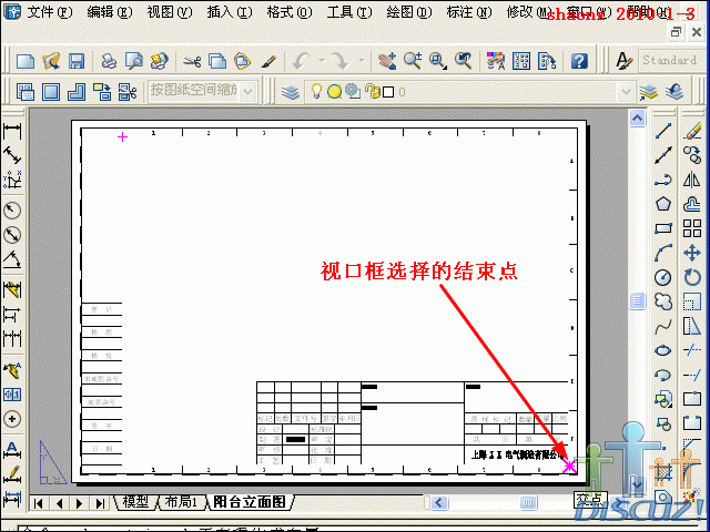

10、界面转到了布局,而且布局里已经有了我们刚才指定的图框。4 k$ ~9 _4 K4 @0 h
    由于视口框指定了以后,打印出来的图纸是可以看到视口框的框线的,因此,我们可以利用
* f" U  x, t6 H( B$ m9 ~$ j图框上应该显现的框线和视口框重叠,这样,打印出图后,就会只看到图框线,而看不到视口线# V! L0 M) n; v8 [7 B7 P, W* R
。如下图的选择。) n, i' s# U. D' o/ f" k& u0 W- l
8 E( `5 }' _' h$ u+ w 02-10.GIF ; z  r( R2 D: w# |

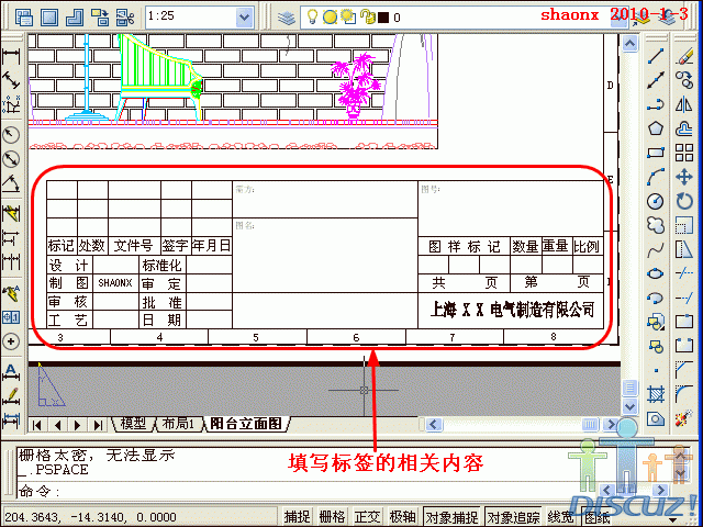

0 q' z, }& y; F% N11、下图,是显示选择视口框的结束点。4 |. h) X8 \3 b
    视口框的框线正好重叠在图框的内框线上。
, Z* X% |4 q: ]! a0 Z3 W9 t- H( C8 I5 G" @+ W) Y3 J8 m% m& u+ {
02-11.GIF # L6 {& u2 Q1 d% i$ w

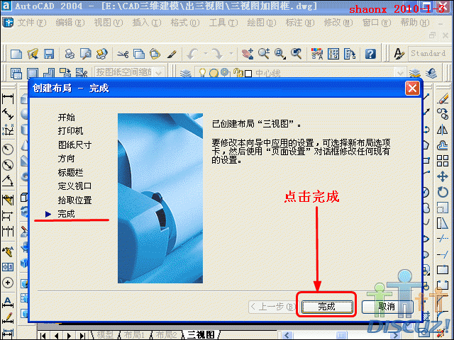

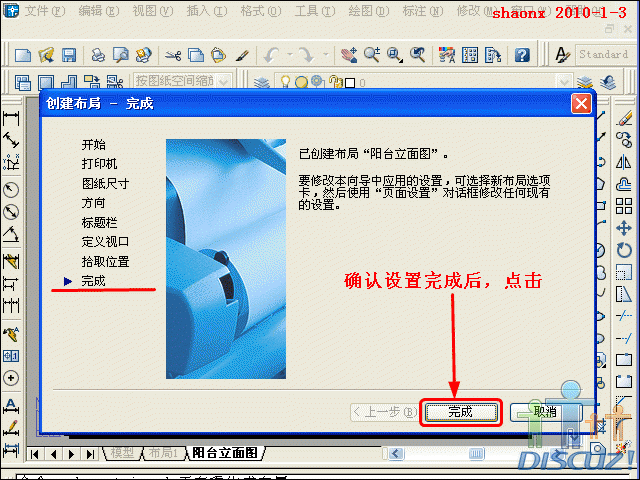

) _) |$ O  p6 b. O12、在“布局向导”对话框中,最后一步是“完成”。" g- J2 n0 }4 ~; W4 z/ V$ W

3 X( B! G! x, m' {% b% j13、这时,我们就看到了布局已经建立,模型中的图形,也在视口框中全部显现出来了。( g2 B; h& Z& g. f. }3 ^
    现在,有个问题,就是前面我们没有设置比例,而是选择了“按图纸空间缩放”,这样,所' A3 V2 n# J. A
显现的单个图形就太大,如果画了多个图形的话,会全部显示,怎么进行调整呢?
2 f0 W9 y4 U5 K0 j; e8 V    别急,完全可以随心所欲地进行调整,方法是:
* N2 Y0 l8 [' c6 N    在视口框的内部(无论什么位置),双击鼠标的左键,使视口呈现被选中状态,这时,视口框# f* Y8 p: O  X
的框线为粗黑线,里面的图形就可以随意地放大或缩小。* a0 Z/ H6 {- H7 `
( |  {6 S, X4 ~9 I7 l
& H& q* r$ D- I+ a. x6 Q. B, Z+ W; l5 i. L8 X
14、如果对打印的图纸没有比例要求的,只要把视口框内的图形缩放带合适大小即可打印。
8 V; ?6 ~" q# n7 ?3 Q4 n1 `- Z    如要按比例出图的话,我们可以在“视口”工具条中的下拉框中选择设置比例,也可以手工2 k5 @  w2 ?5 F. v$ t- U
输入比例再确定,“视口”工具条的添加方法,大家应该都会吧。
% Z2 Z1 X' z$ y: q) T7 w
% N! |  R1 r7 x" i: R: [# Q0 c 02-14.GIF
8 p; `  o5 ^' l# _
# I0 m6 c+ v+ ^8 n3 ?, s15、像本例题,我选择了1:25,图形大小差不多了。大家可以根据自己的需要,自行设定。; Z6 \  ]% A5 i$ ?( t
  f3 I* y. z5 E! t5 ^ 02-15.GIF 4 J% G2 n: [7 ?7 X) P6 K
8 R8 j. C: K' @* j3 U16、比例设置好以后,可以退出视口的被选中状态,在视口框的外面(只要是外面,无论何处),
: K' f! p1 @, U& u) W! U双击鼠标左键,视口框的框线还原,就退出视口的被选中状。
* X7 G- j  l' }  K/ u    这一步很重要,如不退出的话,再做其他操作,如缩放、移动等,都只会对视口框内的图形4 R% V! U2 G0 Z3 C8 h: d
起作用,不对整个布局有效。- a- j. x* E2 D6 O% D

17、移动并放大图框的标签,现在就可以在标签内填写各相关的内容。
5 w# [$ J" q- @6 @/ b* |) O. u# }' o; w+ J$ i/ i
02-17.GIF 3 G: W1 E9 ~: e. B2 `* c
  J' x2 ^4 x, W; i7 R" l+ j. l7 @0 [5 B" ]
18、以上的工作都完成后,就可以打印了。
) x5 S2 O& E& _6 t0 [1 m  r    点击“打印预览”按钮,进入到预览界面,点击鼠标右键,出现菜单,选中其中的“打印”
6 u* w! V1 Z7 }7 a即可进行打印了。- D. W- t0 e3 Z$ F% w3 I  c
# X1 \* `$ u# ]/ }# i/ n6 R 02-18.GIF # y9 A1 Q: W% {
8 \1 r) M6 z& ^. ^  T
19、下图虽为“打印预览”界面,但和打印出来的效果是一样的。+ N# y, R4 @; C* @* F

: V& ~) |; I# i- O8 V1、在CAD的“模型”界面里建好三维图形,以1:1的比例来画即可。
8 o4 N4 Y# m8 ^. t& e! J( u2 L2 I, S# L. |1 c* W
03-01.GIF . M% h7 [( e4 Q1 T% P

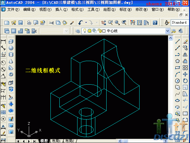

; Y' Q& L3 |& h# o* n2、画好的图形改换成二维线框模式。# t9 S  T, Q# j  [5 Y' ?
$ @" Q2 P. w/ K9 D 03-02.GIF / n8 v  N: S/ l& J7 B
3、和“布局出图”中介绍的一样,用“布局向导”来设定布局。
$ i1 N' ^& z7 H3 h( k" e   打开CAD菜单栏中的“插入”,点击“布局”中的“布局向导”。1 \( {6 d' V* P( Y/ c3 Y5 b( r
7 R( M. c; V- R$ P: }3 m
* @( C4 b& ?( X2 f* G/ H4、进入到“布局向导”对话框后,第一步是“开始”。$ f. I. W# ~9 A8 }8 H1 U
   输入“布局名称”后(当然,不输入使用默认的布局名称也可以),点击“下一步”。  W8 X- r9 V. d9 V
- L8 \. b  ?5 n2 S: R% d6 W, {- s+ H/ l& `; `
5、在“布局向导”对话框中,第二步是“打印机”。- Q6 c- L0 I8 `
   选择“打印机”后,点击“下一步”。' ]. N/ U8 z- A/ C9 V
! ^# r0 n  L: ]' q/ e
03-05.GIF ) l1 Y% M0 g) b  @2 Z+ K$ d4 o- c8 k7 g
: d5 S. C+ D( {" i. }1 o
6、在“布局向导”对话框中,第三步是“图纸尺寸”。就是要打印的图纸的大小。
: \" ]5 o0 J, u4 Z1 P   一般多数是用A4纸,在选择“A4”后,点击“下一步”。$ P2 E/ @1 G+ d  ^' }* O6 L' s
/ R$ K: L( b# B2 o6 H/ a 03-06.GIF
" J2 A) n  T* [% S( g( |$ V/ F( A9 ]9 m: T( ]& w
7、在“布局向导”对话框中,第四步是“方向”。就是要打印的图纸的方向。8 `/ k; S( |% C' u9 W' f
7 W/ {: X  H& ~  g2 [“横向”,选择后,点击“下一步”。5 R4 m5 w( w, K8 s$ u: ?: u
! S, U/ A7 l/ B& p1 `- F
03-07.GIF ( Z: Z, d" Z* F3 F- u
# l7 i0 \1 ^6 t- W8、在“布局向导”对话框中,第五步是“标题栏”。就是要打印的图框,这里称之为标题栏。
+ H4 ?) N) N$ p# @; y5 o   选择了我们要用的图框后,点击“下一步”。
$ \5 e  A4 j0 E
' x3 Y: @) P# X2 U0 F' M8 u 03-08.GIF
" y! `$ X6 D1 S
, z7 J( a: W- w* F' u4 m9、在“布局向导”对话框中,第六步是“定义视口”。就是要打印的视口框范围。7 F9 t8 t6 X& K7 }
   本选项中不进行设置,全部按默认设置。点击“下一步”。
# d0 c% p# D4 u$ x   如果细心的话,会发现本选项中有一个“标准三维工程视图”的选项,如选择,可以生成三视
5 r# C+ Y" F" m) B图,但里面有好多设置比较麻烦,我不采用。不过有兴趣,可以研究研究。. ]0 R4 b+ `" f( j4 C
5 q" l: D: s2 v' n' k 03-09.GIF

10、在“布局向导”对话框中,第七步是“拾取位置”。就是选择要打印的视口框位置范围。
  X8 K4 ^5 O3 c9 e   点击界面右边中间的“选择位置”按钮,就进入视口框的指定选择界面。" ]  m- Z/ m' ^' U8 A
# [7 \: i! Q3 R: G0 A- l5 ?0 S
03-10.GIF # ?. ~+ |' H, k3 p

11、界面转到了布局,而且布局里已经有了我们刚才指定的图框。% ]  O1 A/ `. d7 g( y0 J  ~7 ~8 h3 |
    在布局的空白位置里,随便指定一个视口,反正等会要删除的,如下图的选择。
$ j8 Q& V$ e7 L' k. T; }/ q/ W
) m" e  N) }/ ^& Y1 ]2 o% f 03-11.GIF 9 X- n- J2 T. i! a/ y
) q5 u* T( ^" d8 Y2 T12、在“布局向导”对话框中,最后一步是“完成”。4 M" p4 H) g( x( x
    在确认都设置完成后,点击“完成”按钮。* m* g9 ?0 {; d& i% I8 @9 n( i
    如果觉得设置有缺陷或不对,可以点“取消”,再重头开始。
/ m) \) i1 F; w6 p3 I
: d  J1 U" f. R. ? 03-12.GIF 8 [& n, ]" K; C
! K4 I! f# ~! W0 \0 D: K6 E% }' H13、点击视口框的框线,使视口呈被选中状的虚线,点击“Delete”按钮,将其删除,这样,视  o" }: t6 \, z& v4 ?
口框连同视口里的图形都没了,只剩下带有图框的布局界面。

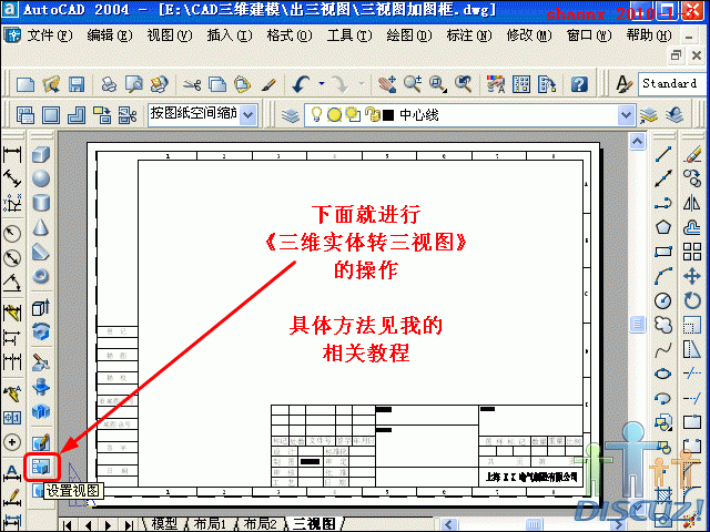

6 t* \& q+ P6 ?: s14、下面,就进行《三维实体转三视图》的操作,转换的具体方法见我出的相关教程:
3 s2 Q. x  w# W9 j9 M4 Q# h+ D* S$ S+ uhttp://www.3dportal.cn/discuz/viewthread.php?tid=518445
: y% G* v$ H; ~/ V# D8 W' x+ j6 c9 c6 H/ q( {
( X( q  g5 @# m9 F0 C, \1 ~6 R5 G$ o0 o  Y9 c4 |2 r$ V" m8 m

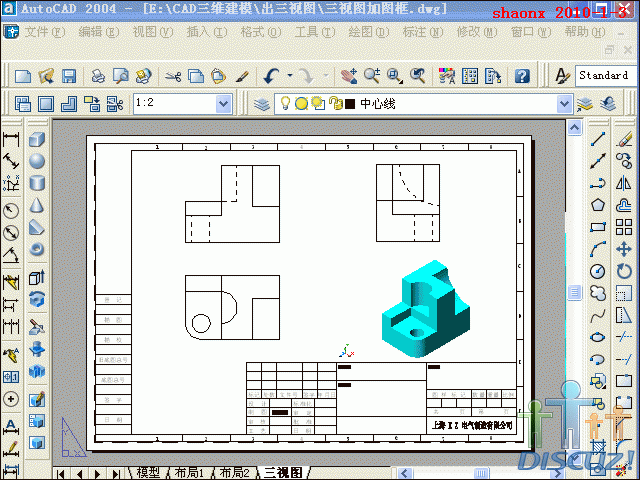

15、完成后的三视图已经加上图框了。见下图。
+ f4 l( i5 v  z( i3 M; {) s; u: R* p4 f* k
03-15.GIF 7 Y3 I5 L* X; l! ~! C5 V

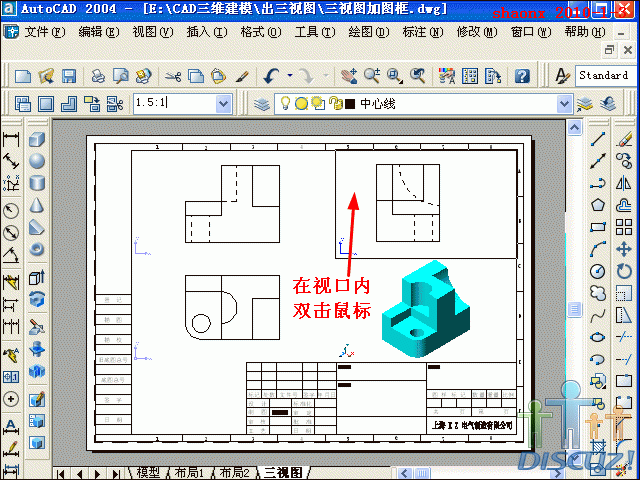

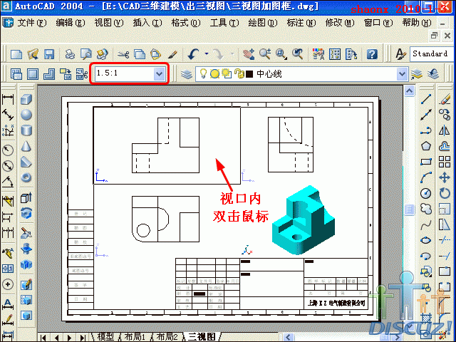

0 m- ^. M- a1 T/ t* r$ {16、如果三视图也要设置比例的话,只能将三视图的三个视口一个一个地设置,但三个视口的比! E7 N! y! W# E% e1 a
例要一致。举例如下:
! E# H: J+ [9 t' q    先在前视图的视口里双击鼠标,被选中后,在视口工具条里选择比例或者输入比例。
8 u# s7 `) m, B7 ]( [; `8 _* f$ r  \1 v
03-16.GIF ' W% B: l8 {  D* ^
6 m- ]2 x2 x$ H1 t% Z3 B4 `1 n1 p17、再在俯视图的视口里双击鼠标,被选中后,原前视图的被选中状自动退出,在视口工具条里: m0 Y$ A  g4 z7 C0 B
选择比例或者输入比例。
" G$ I  Z7 w$ T1 Q7 [. m
0 D$ v5 Z4 \9 {. m# e
: ]3 A: {1 r% V9 p* ^18、最后在左视图的视口里双击鼠标,被选中后,原俯视图的被选中状也会自动退出,在视口工0 j: Q2 O; G0 D# C! ~7 y# {
具条里选择比例或者输入比例。' m' B/ P3 Y/ D. J' v
8 l/ e9 E9 o. A. V* V/ |5 n/ ]
: b. E$ L& m, q. w2 y
6 D) s. a2 b# `) e  v19、在三视图的三个视口和三维图的一个视口,共四个视口的外面双击鼠标,使之都退出被选中状。" k5 e9 n! I) E, w+ k

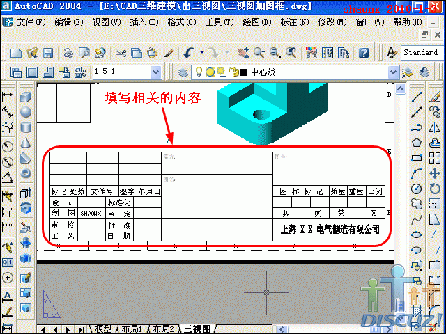

    移动并放大图框的标签,在标签内填写各相关的内容。3 K, t" f( T- l; ~7 Y+ A- ~, j
8 Z/ p8 x( Z0 ?' n, P' y0 b 03-19.GIF . }, [. r2 Z' `, g; R
) b' c* [" x8 n
20、最后即可赋予打印了。
5 L- y! b0 L, ~    点击“打印预览”按钮,进入到预览界面,点击鼠标右键,出现菜单,选中其中的“打印”即进行打印。
# ~; S, Z$ |! G9 S/ ^* }    下图虽为“打印预览”界面,但和打印出来的效果是一样的。. z$ c) r' Y" j' b2 F

很详细的教程,学习了。
! T9 l' c/ U+ W% d8 l但感觉有几个地方的操作似乎被楼主人为地复杂化了,例如1楼的4~8项中,先是选择了cacb打印样式,然后再修改颜色,我认为就是典型的把问题复杂化了,为何不直接选择MONOCHROME.CTB打印样式?
5 h# n* C$ [- p2 a$ d3 |# h) U个人见解,不一定正确。
