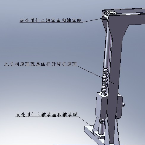

该处怎么选轴承和轴承座呢 ?请给位大虾帮忙。小弟在这谢谢了
; Z  g& E" M# N! j$ l" S该机构原理就是丝杆升降机原理。丝杆滑块上要承受60KG的重量,丝杆是垂直安装。还要考虑轴的同心度不好的情况。丝杆轴直径为40mm上边框架的 有效宽度尺寸为120mm1 Q. o8 ]$ O8 U9 Q0 X( J

可以用角接触滚子轴承,选内径为40mm的,型号好像是**08的
9 g, x9 l& L# {7 [% ]' P3 z1 q* i轴承座可以选用菱形轴承座UCFL208.但你那有效内空尺寸120mm,好像不够。
6 W: @% h' b) _你也可设计个方便安装的轴承座。

上端用:深沟球轴承(或调心球轴承)+推力球轴承  ^- B( u) l& N( e9 _  D7 L2 H
下端用:深沟球轴承(或调心球轴承)5 `. X$ R6 ~; Z& t; {
注意:尽可能让丝杠受拉
