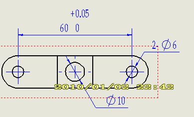

1、问题请见图一,工程图中标注直径要怎么才能设置成图一的标注样式呢?
- W3 w, l2 ^. c" i2、问题见图一,标注后面的公差文字大小要怎么才能设置成跟标注字体大小不一样?2 E6 j. [& K$ ?7 P& c
3、问题请见图二,在SW版块发个不是SW的简单问题,请大家见谅,因为这个问题实在想不明白了;. f3 C- o3 T# d5 I- Q8 r4 s- M
图中的公差要怎么算的;   我查表得IT7为:0.021      查表得 f  为:-0.02
5 k; l/ K3 n! p( h# Y, f8 Z* @: f4 VIT6
为:0.013
, N6 W$ F( H% |! o9 U' X# L' F0 w9 J# _+ M' r8 b$ L' T  k
我的疑问是查表得的-0.02到底是按上偏差来算还是按下偏差来算呢?     特来请教下各们大师!谢谢!

1、工具->系统选项->文档属性->尺寸->直径* A0 [0 F7 o! H# X5 [# Z
修改文本位置为:折断引线,水平文字0 ~' `# r8 h: L3 S
2、点选要修改的尺寸,尺寸->其它->文本字体->公差字体
: ?) v" ^) A- a! [+ Z. g- q3 |2 x去掉使用尺寸字体前的钩,修改字体比例为或者指定字体高度
mr.lee + 3 应助

+ T( U! }# g& z2 |! ~: B. e$ [+ s二楼正解,第一至二个问题已经解决,谢谢!!

我来答第三个问题:H7/f6表示孔轴间的配合,是间隙配合。H7是7级基准孔,取上差。f6取双下差。公差值在SW里就有。楼主要补补公差与配合了!

6 N& U! s1 i! O/ g4 `, M; I谢谢你的回答;取双下差这个我知道,我的意思是那个-0.02是应该把它看作是双下差中上面那个还是下面那个偏差;" A1 i6 M% y+ ^2 x% U8 s* a$ q! J
我查过资料,但感觉又很矛盾;期待能人解难;
发表于 2010-1-5 10:35:31 | 显示全部楼层 来自: 中国北京
孔Φ30H7(0.021  0)和轴Φ30f6(-0.020  -0.033)的配合间隙为0.02~0.054,是个定位配合。不存在什么单下差双下差问题,所有公差都是双的。请学习公差配合!否则只能抄袭别人的结果还不理解。不好意思,恕我直言。

回楼主:f6的值可以自己算,但不熟悉时会出错(就像你提的问题那样),查表还简单点。实际上,SW里就有。以φ30f6为例,标好φ30后在属性中点公差下拉列表,选套合(仅对公差),在轴公差下拉列表中选f6,可以看到公差已标好φ30(-0.020/-0.033)。从这里应该找到答案了。
