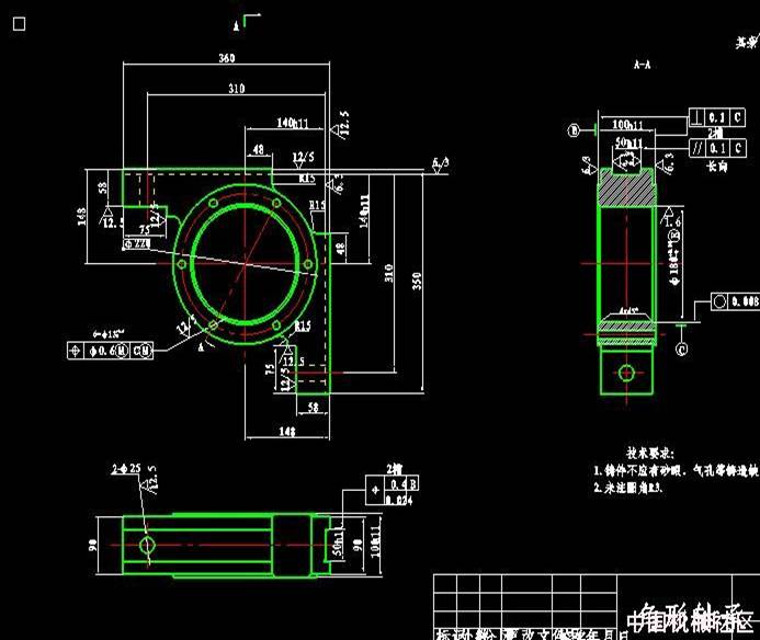

clip_image002.jpg 2 l# G/ k5 u% {9 o' f
求助角形轴承箱夹具的加工工艺及夹具设计

发表于 2009-12-30 16:08:31 | 显示全部楼层 来自: 中国重庆
圆柱之外的耳朵采用焊接不行吗,完全采用铸件外圆很难加工的

1 H' L0 j" _9 x: }/ w0 e- ~! u
1.铣B面和相对的面
$ e9 B$ }* O  n! m$ U2.以B面为基准铣一个槽和槽所在的面(保证槽和面精度是140的IT9,不查表了)/ _5 p0 _2 N4 d- F  v# ]
3.以B面和槽所在的面为基准铣另一个槽和槽所在的面(保证槽和面精度是140的IT9,同样不查表了)/ j* W' ~6 R8 p  ?7 r9 b0 ?% ?
4.以两个槽所在的面为基准数控加工铣所有的孔,看不清螺栓光孔的公差,如果没有数控可能没法保证精度& v9 ?* @2 Q+ m* g3 ?9 ^* G0 V- Y
5.有光洁度的面以两个槽所在面为基准铣一刀
4 b% c6 U( E' |' S% |' b% t/ n/ t9 c5 ?: [
不需要特别的夹具,简单的对刀就可以了1 B0 G& E, T" r. V5 M6 e
, K' M7 N; Z7 L4 j; v
一家之见,请不吝赐教
发表于 2009-12-31 17:43:09 | 显示全部楼层 来自: 中国吉林长春
这个图不是按照1:1画的吧,下边的一个75长的面可能铣不到?
