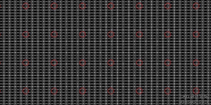

问题是这样的* Y* x0 N! T/ \4 v, y
把图中凡是与红色圆有相交的对象删除,而保留没有与红色圆相交的其他对象
  W& g3 f3 |  M4 y; b(也就是说,红色圆不能与其他对象重叠)
2 h5 x( ~: B/ t) o) U问题的难点是:如果红色圆量非常之多,而与红色圆相交的对象也非常之多,那有什么方法可以将那些与红色圆相交的对象一次性都选择起来删除掉?
7 c6 y8 E0 m  b% F& I
; i( D, r- M' n请教各位大侠!
9 _; r0 r, Q, ~+ m附件里有JPG的图和dwg的图,请教了!
6 n  t) F8 O! r

发表于 2009-12-29 10:55:22 | 显示全部楼层 来自: 中国
VBA代码,供参考

 楼主| 发表于 2009-12-29 20:26:22 | 显示全部楼层 来自: 中国湖北武汉
版主太强大了!!!( _" Q! m  x1 C) Y) S, i3 v
佩服啊,真是太厉害了!!!

发表于 2009-12-30 07:10:30 | 显示全部楼层 来自: 中国
回复 5# shahoy 的帖子
$ V7 f" a  B( U& a* u
$ w7 i( P. L+ x' n. u$ Q" z: v首先,你的CAD程序要保证安装了VBA(不能是最小安装).
  [: a- w& @: n  P4 e把上面帖子中的代码复制到剪贴板.
! s: {: g9 V! ^打开你的文件,命令行键入"vbaide".弹出VBAIDE界面.这一步骤也可以通过按快捷键"ALT+F11"或在CAD图形界面的菜单上打开"工具">"宏">"Visual Basic 编辑器"来实现.
$ d! c$ V, o: }在VBAIDE界面左侧的"工程资源管理器"上双击"Thisdrawing",右面会出现代码窗口+ e' ]) e8 W! W  h7 }
在代码窗口键入"sub A",回车(其中A是宏的名称,建议使用其它有意义的文字或单词,注意它与"sub"之间有一个半角空格)
- b1 g* N8 a( E4 g& f3 A输入的代码会自动变成
0 z: ]0 U: h  w# F9 f
  1. & o- q) {' F6 z1 `# K# r
  2. Sub A()/ ?2 f) ^/ |( n! s9 o$ k
  3. - e0 y3 B# F$ T: x
  4. End Sub
    9 R& o: [" f5 W3 V7 c) K, |
复制代码
. c+ r. }9 b. [在两行之间的空行上粘贴从2楼帖子中复制的代码0 J4 M6 k* F& o% _! N: E6 ?
关闭VBAIDE窗口,返回图形界面
) O; X) F7 c  V7 j8 L" x* `在图形界面,命令行键入"vbarun",弹出宏对话框,点"运行".这一步骤也可以通过按快捷键"ALT+F8"或在菜单上打开"工具">"宏">"宏..."来实现,还可以在命令行键入"-vbarun",这样不会打开对话框,而是按命令行的提示在命令行中键入宏名称,即可运行宏.
2 @6 I# F. M0 [. e# s$ t# q耐心等待CAD完成检查相交及删除的工作,这需要一些时间(我的电脑是奔D915+1G,运行了几十秒),毕竟图形上有48个圆和2400个块参照,要逐个检查的.; r" s* Q' D" t' B. X+ v
* v# ], y4 m7 F. ^9 I, f
关闭CAD程序时, 会有一个提示,问你是否保存宏.如果你以后还会用到的话就把它保存下来.以后再次使用时可以按下面步骤操作5 A9 z7 ^% ^$ G, h# R% }
在CAD图形界面,命令行键入"vbaload"或"appload",在弹出的对话框上选择要用到的宏加载,这一步骤也可以通过菜单上打开"工具">"宏">"加载工程"来实现,还可以在命令行键入"-vbaload",这样不会打开对话框,而是按命令行的提示在命令行中键入宏文件路径来加载工程.2 k5 t  i# N9 k+ T/ |2 ~& e3 O
加载工程后就可以按上面的方法(vbarun)运行宏了
