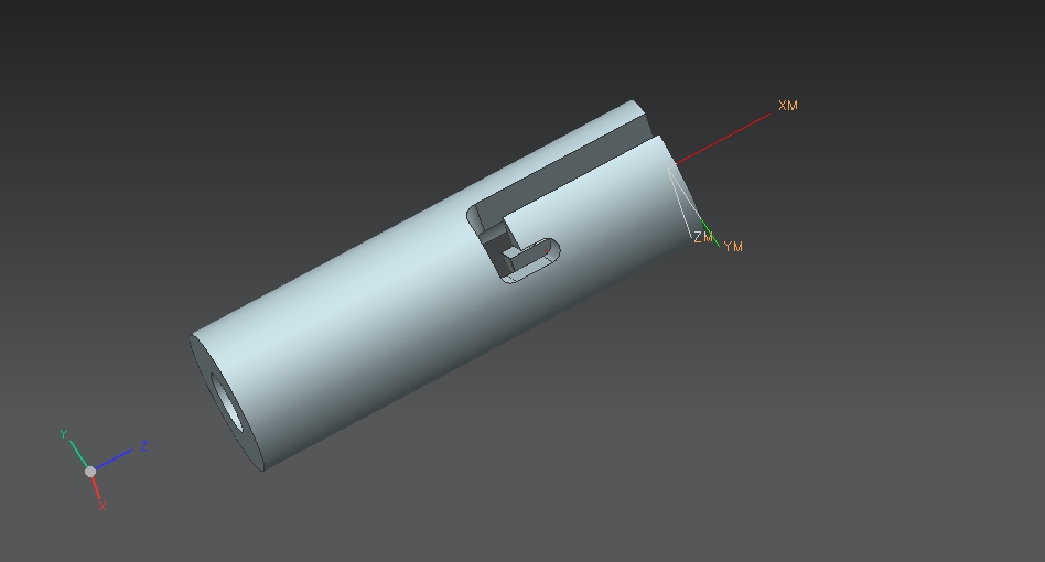

请教路过多轴师傅,这个产品的槽用UG怎么做?谢谢!

发表于 2009-12-28 23:06:02 | 显示全部楼层 来自: 中国广东广州
一个是3MM平刀做的,一个是3MM球刀做的,建议你发个PRT,IGS的有烂面,有个带R角的烂面,删也删不掉,不好做

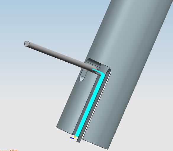

发表于 2009-12-29 13:54:38 | 显示全部楼层 来自: 中国上海
contour profile就可以了啊~~~
发表于 2009-12-29 13:55:41 | 显示全部楼层 来自: 中国上海
上Part~~~咯~~~
ZD_H23.rar
161.35 KB, 下载次数: 241
otnt + 3 应助
发表于 2009-12-29 18:44:16 | 显示全部楼层 来自: 中国广东广州
呵呵,楼上的厉害,佩服佩服,貌似用平刀更好一些,球刀切不干净
