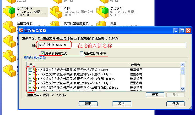

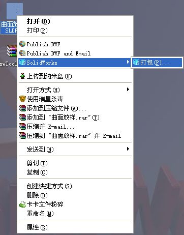

用SW的桌面程序应该可以。$ y) x+ d' |: z! H) j
上两张图片,不知能不能帮助楼主?

发表于 2009-12-26 20:15:41 | 显示全部楼层 来自: 中国江苏南京
4楼的方法是简单方便,可我怎么没有这重新命名这功能?在哪里设置?
发表于 2009-12-26 20:23:19 | 显示全部楼层 来自: 中国浙江绍兴
随solidworks安装的有个软件好像叫desktop?4楼用的是这个吧
发表于 2009-12-26 21:04:54 | 显示全部楼层 来自: 中国江苏南京
感谢寂静天花板的帮忙,SolidWorks Explorer早已装了,还是没有重新命名这一项。

发表于 2009-12-26 23:35:29 | 显示全部楼层 来自: 中国香港
用“打包”吧,替换一下(6140  改 6132  ),保存后再删除含有6140的文件。

发表于 2009-12-28 10:26:39 | 显示全部楼层 来自: 中国山东烟台
SolidWorks Explorer自带这个功能,& M% ~3 `6 _' I  Z  k" e
选中要更改的另据零件,最好是顶层装配体,选择打包,注意看选项,"里面有 添加前缀",:添加后缀",还有"查找替换",查找替换选中后弹出窗口里有设置,就是重命名,比如A0001,替换为A0002,打包到另外的目录,从顶层装配到子装配、零件等就自动改名,并保持装配关系。
3 J  |/ C) X3 r4 w现在电脑不能截屏,不能上图片。2 \* t8 O3 U9 K) D5 Z
PS:工程图能一起打包,好像不能自动改名,自己安装Total-commander之后,再批量更改工程图名称即可。
