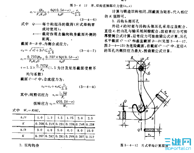

吊钩上吊重为1吨,图中双点划线所示. 为两个吊钩一起用,图中紫红色线为帮扎带,把吊钩和起吊物绑住.  M8 G+ s/ g: y. T9 X
麻烦请教强度计算和校核的截面位置和计算式,非常感谢.

发表于 2009-12-26 13:09:41 | 显示全部楼层 来自: 中国江苏扬州
如果如图所示,首先功能根本达不到,因载重的重心与吊点存在力臂,载重必然倾翻。

 楼主| 发表于 2009-12-28 07:48:46 | 显示全部楼层 来自: 114DNS
非常感谢kevin666210的详细解答,7 a% F1 _# K( y, b) y0 h7 `! ^* J) ^1 _8 I
不好意思我没有说清楚.! m  p9 K( T3 U0 B/ Q

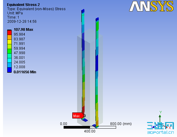

 楼主| 发表于 2009-12-28 18:27:26 | 显示全部楼层 来自: 114DNS
再次感谢kevin666210的辛苦帮忙分析。8 T( X" h. C1 k( h# a1 H' ^) R
我都是看材料力学,书上又没有类似的例子。看了你的分析,才基本确认自己的分析。
! o' s4 K7 J4 E/ E( h6 \1 c我没有用过ANSYS,感觉挺好用的,有空去学一学。. G1 d. T( X* M1 H1 `& V/ z
1 S' j/ ]/ e5 G- m: j, @
如果可能,还希望哪位师傅和专家用材料力学再帮忙分析一下:! b0 Y/ K9 {. y6 ^9 O
1. 受的应力,弯矩 情况;3 \% I6 c6 v( O+ c& Y
2. 危险截面 在哪个部位,为什么?
5 f, v) G& S' h! N! u  k4 z
/ |  R: N" v! q0 d有点不明白的地方是:
7 L* U  M$ E/ @3 C2 {5 O- A- Y1. 吊钩头附近的竖直边的弯矩最大可以理解,
' L3 U0 K' b8 @4 ~/ W7 N  但为什么竖直边其它地方的应力就小了,所受弯矩不都是一样
4 H$ t" x+ m! x' u' t* }4 [  单个吊钩/ E7 M7 S% i! Q- z1 s$ H( r8 k
  受力 F=1*1000*10/2=5000   单位N% E6 ^) a3 ^7 W( p* N
    弯矩 M=F*(0.08/2+0.01/2)=225  单位N·m
9 S4 N2 L: d3 R1 m( R    抗弯截面系数 W=(0.05*0.01*0.01)/6=8.3e-7;+ h$ _2 l4 r& s$ l- F2 H8 X
   弯矩引起的应力 σ=M / W =271  单位MPa
  c$ A6 W( \* L- @      . M& J. D4 U5 O4 A3 s' J
2. 弯矩大的区域尺寸有多少,由什么决定和计算。
* D/ V$ d* u8 a& G

发表于 2009-12-29 11:42:37 | 显示全部楼层 来自: 中国江苏扬州
你的结构设计有问题,即吊耳方向。
' c) C8 c9 S/ a- a) k+ e$ q0 S9 V7 B7 p0 }8 p, @& }% e) c
[ 本帖最后由 kevin666210 于 2009-12-29 11:44 编辑 ]
发表于 2009-12-29 11:57:51 | 显示全部楼层 来自: 中国北京
起重设备属于特种设备监察范围,不允许不具备资质的人员进行设计与制造的。
, D& A! E: ^! |2 S& [) R8 t如果您需要建议选用标准的吊具;$ I2 I) z9 m: c# r0 _
如果标准吊具中没有适合的,不建议自行设计,一旦出问题责任很大。  N; L4 D! [6 O+ i: t# Z
3 G: N. U7 B" |+ Y) k, e3 M顺便提一句:您的吊具是异型的,应该用Ansys一类的设计手段,或者cosmos也可以呀,很容易上手。用材料力学的经典公式通过简单计算是不适合的。
