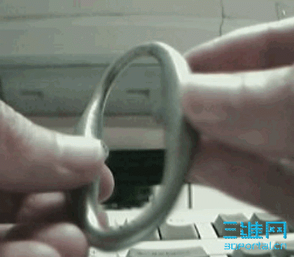

下图为本练习的现场实物图' ^" h4 x1 k# P% g  y; }
00.gif 6 E( Q; R3 i- P* R( {( Q+ \
6 t: C5 j% y( m

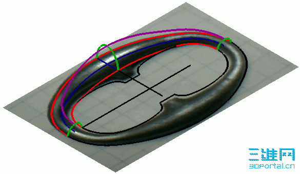

本段的内容是可以把拍摄的图像文件导入到软件中,然后进行描线。(本视频教程中该初期操作被省略,直接从已经描绘好的2D曲线开始进行练习。)
0 ~$ g% {& r8 ^6 v" V. ~: b$ ?( t 01.gif

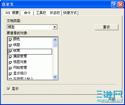

第一段中还包括了如何定制状态栏
7 a# O9 I- I2 w1 O 02.gif / T1 @- }) A3 e! Q( \: T

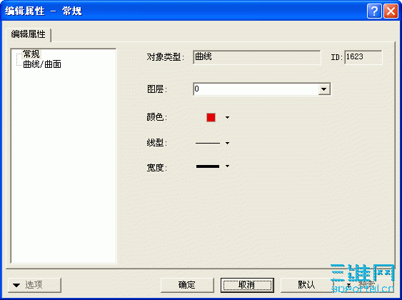

+ x! t; X8 v5 @' R  I/ y, h还有曲线/对象属性的查询等。
, m, a4 t1 ^; ^  u4 }# z' | 03.gif " @- p  S# C( R! {, E8 @) z+ v
