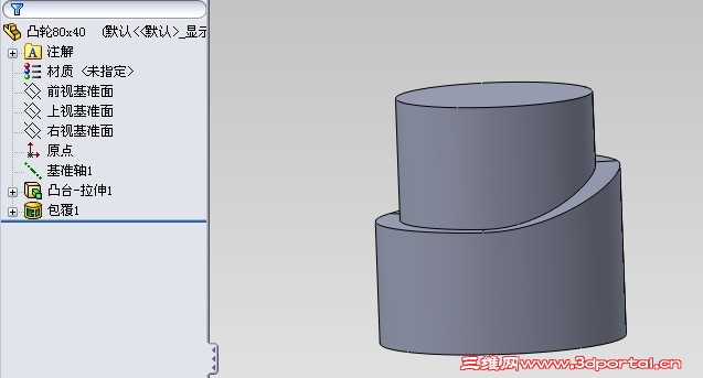

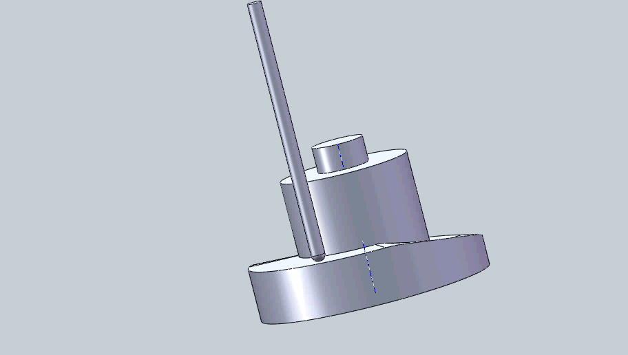

论坛中高手如云,今有一事相求:% X. T& I0 x, |# H5 A& \0 p; F. S
本人想做一个圆柱凸轮,即凸轮作旋转运动时,凸轮杆作轴向运动.希望做出的凸轮能在SOLIDWORKS中用凸轮配合或其它的配合方式实现凸轮传动!
" H# e6 I6 j' K+ a本人用包覆的方法做了下,形状如下,没办法实现凸轮配合.附下形状图片和运动曲线图片
3 E" z9 s, |! a9 g4 T; h# b求高手解下这种凸轮的画法及装配中的配合方法!6 z0 r: Z# @; @4 \  ?
不知为啥,图片符合论坛要求却上传不了,只能用附件形式上传
! F. }! I- l: i$ Y1 C& U+ j附件传上凸轮模型,不能添加凸轮配合!求高手看看是凸轮建模问题还是配合错误(SOLIDWORKS2010版)4 H8 m' P, C9 @' z; C: j/ s

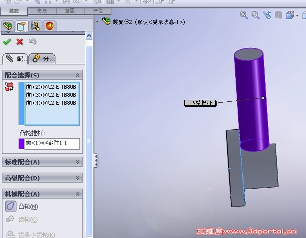

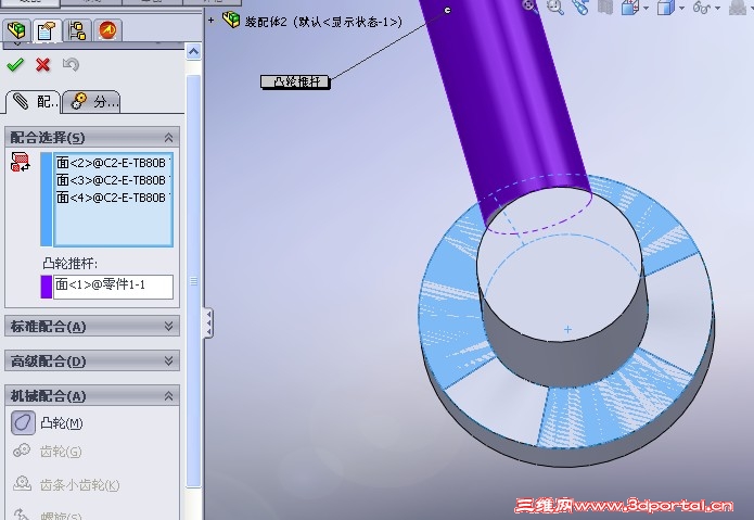

发表于 2011-5-10 21:58:49 | 显示全部楼层 来自: 中国浙江台州

发表于 2011-10-31 14:28:17 | 显示全部楼层 来自: 中国广东深圳
我是新手,我现在用SW2010在做凸轮运动仿真(用camtrax画的凸轮),我在做结合时,我有选择右键的"选择相切",只能选择两个面,其他面就选不起来,请各位指教,谢谢!如附件,请高手们帮忙,烦请将操作方法发至我邮箱xlsunny@21cn.com,感激不尽!
