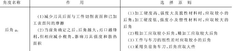

内孔车刀后角的磨削,磨削多少度,可以有效的减少振动?

楼上发的不错,具体在实际操作时可以考虑一下材质,吃刀深度,走刀量,工件长度等因素适当调整一下后角大小来达到最佳的效果!
发表于 2009-12-24 21:03:16 | 显示全部楼层 来自: 中国重庆
主要是考虑刀杆整体刚性,其次考虑刀具后角。

楼主看图,希望对你有帮助

如果不行的话!将刀具中心点提高0.1mm试试看!

不知道那个后角是不是那个6度的角度

长同孔话,中心高要与转数进刀量合一,
