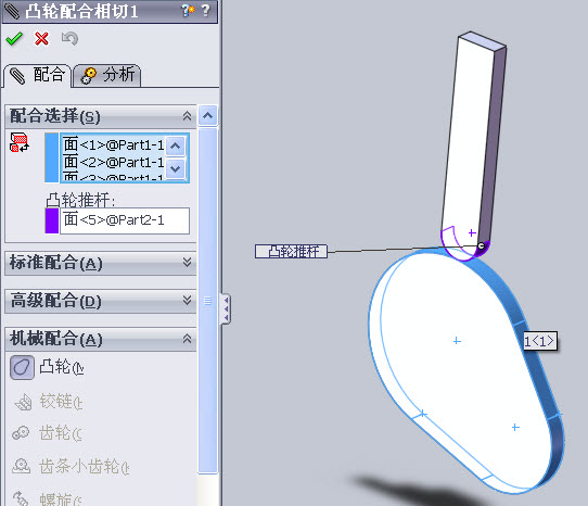

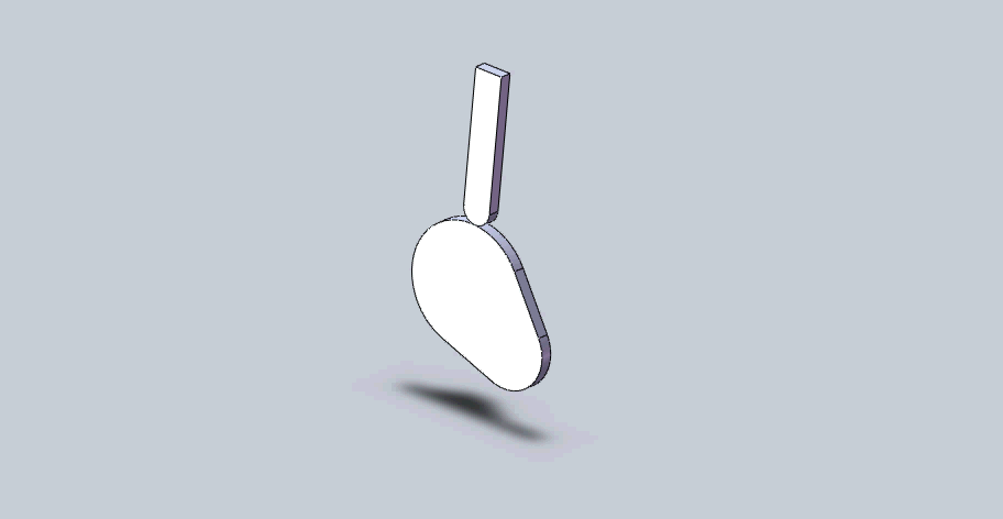

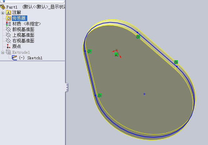

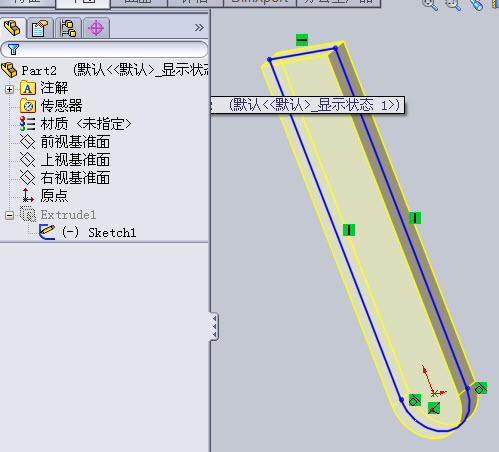

) n' h4 O: K7 s, n+ m3 U上连接就是:最近的凸轮配合,我看了真是心如刀割,7楼在舍近求远,简单的问题复杂化,竟没有人怀疑,反而说很好。楼主已改成“已解决”,我不得新发一贴
) H4 Z( F0 E0 X, j- p我来公告下标准的做法。7 o  L$ X$ f4 r
5 l" W. d7 G/ s; V7 { 1.jpg 8 V, y* {: l: S! U" y1 b4 i
8 [# n; X6 {! y7 n5 @; o
2.jpg . K/ F+ A* K  ~+ v
( D3 t% h* V, k- m+ b1 I2 V( q
+ S; N% f* ^1 y5 N  `/ }$ p 3.jpg ; q8 V0 Y8 ]* ^: G4 @" S. {. ?5 V
! T+ I- K) b3 [& O" C7 s* H

楼主的意思是直接相切就可以做到?  y* ]  y9 e+ a6 e
  这样的话,7楼还真的复杂了

但是,真正的凸轮并非如此简单的哦 * n, `3 e) [# b* {! C9 t
纵所周知,凸轮是由类似抛物线一样的线条所组成的,并且有一定的运动轨迹。而SW软件自动生成的凸轮,并没有将抛物线自动相切组成一个整体的曲线,所以,要按照那个贴子7楼的方法,先将凸轮表面投影出一个整体曲线才行!
 楼主| 发表于 2009-12-23 18:28:15 | 显示全部楼层 来自: 中国广东汕头
有抛物线的凸轮,一样可以轻松用我的方法。
发表于 2009-12-23 18:42:23 | 显示全部楼层 来自: 中国上海
支持楼主的做法,在现在的条件下应当这样做,既简单又正确。用拟合样条曲线的办法严格说来是有误差的,所以在拟合样条曲线时有限制误差的选项。5 y( {+ p; n5 N

SW里面的凸轮配合只能选择4个相切面,不过已经够用了。
发表于 2009-12-23 21:09:04 | 显示全部楼层 来自: 中国上海
原帖由 大地勇士 于 2009-12-23 19:10 发表 http://www.3dportal.cn/discuz/images/common/back.gif( Q6 w# J  u+ ^/ z& R
+ Z! y3 f2 y7 n! P/ K# u5 _0 r
6 P" V' e( J2 A1 J多些面也可以的。
 楼主| 发表于 2009-12-24 07:51:19 | 显示全部楼层 来自: 中国江苏泰州
包含直线,圆弧,椭圆弧,抛物线。共计7条线段
1 G: k7 q. c* t: ]: j 22.gif

是的,SW里有这个功能,就是凸轮的配合,怎么可能做不来呢,不用做面相切的呀,但是有人还在怀疑这样做的可行性,那他不是在怀疑人家开发这个配合的人吃饱了撑的,
