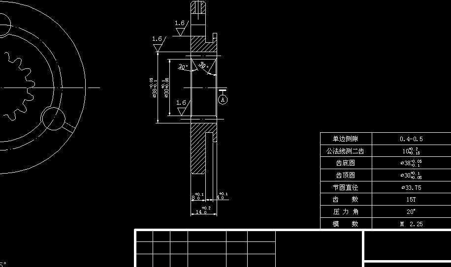

大家帮帮忙,此图的距棒距是多少,怎么计算的。

是标准齿轮吗,齿数小于17会根切
发表于 2010-10-17 09:15:48 | 显示全部楼层 来自: 中国四川广安

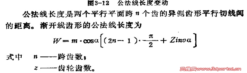

就是测公法线长度
发表于 2010-10-17 09:23:28 | 显示全部楼层 来自: 中国四川广安

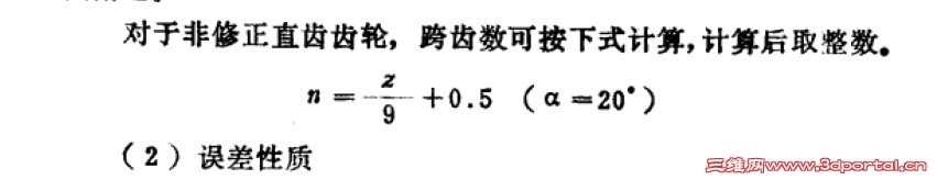

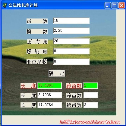

公法线长度计算和跨齿数确定
发表于 2010-10-17 09:59:25 | 显示全部楼层 来自: 中国江苏无锡
楼上的,请问怎么测公法线尺寸?用什么量具?你的公法线千分尺放得进吗?
发表于 2010-10-17 18:45:45 | 显示全部楼层 来自: 中国四川成都
可以将量棒伸出齿面,用千分尺测量
